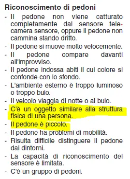

@fazer72 secondo me li tuo "test" non rispetta il requisito di velocità minima per far entrare in azione l'AEB, per questo non ha funzionato.
Poi non sò se la sagoma usata fosse troppo piccola.
La niro ha ucciso uno scatolone:D
Credo che il sistema prenda in considerazione più parametri tra cui il movimento. Il cartone non è stato rilevato probabilmente perchè statico e di volume non sufficiente. Nel manuale c'è l'avvertenza che le moto o pedoni potrebbero non essere rilevate, potrebbe essere uno di questi casi
