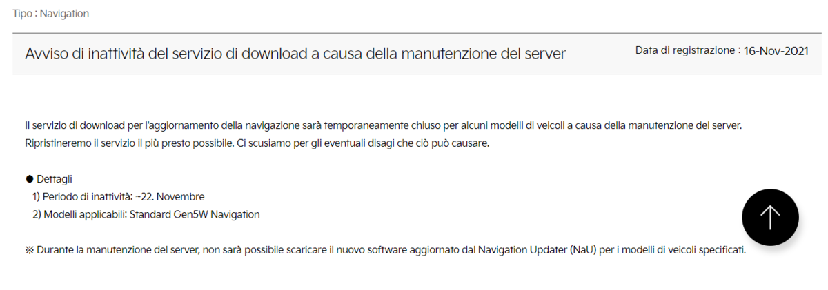

Si saranno accorti di qualche bug...?TUTTI i software Gen5W sono stati bloccati e risultano non disponibili

All'estero dicono che si tratti di tracce di testi in cinese che appaio qua e là nel navigatore. Fra l'altro non so se il bug sia presente anche per noi, dal momento che non uso mai il navigatore di serie, preferisco Waze su Android Auto.Si saranno accorti di qualche bug...?
