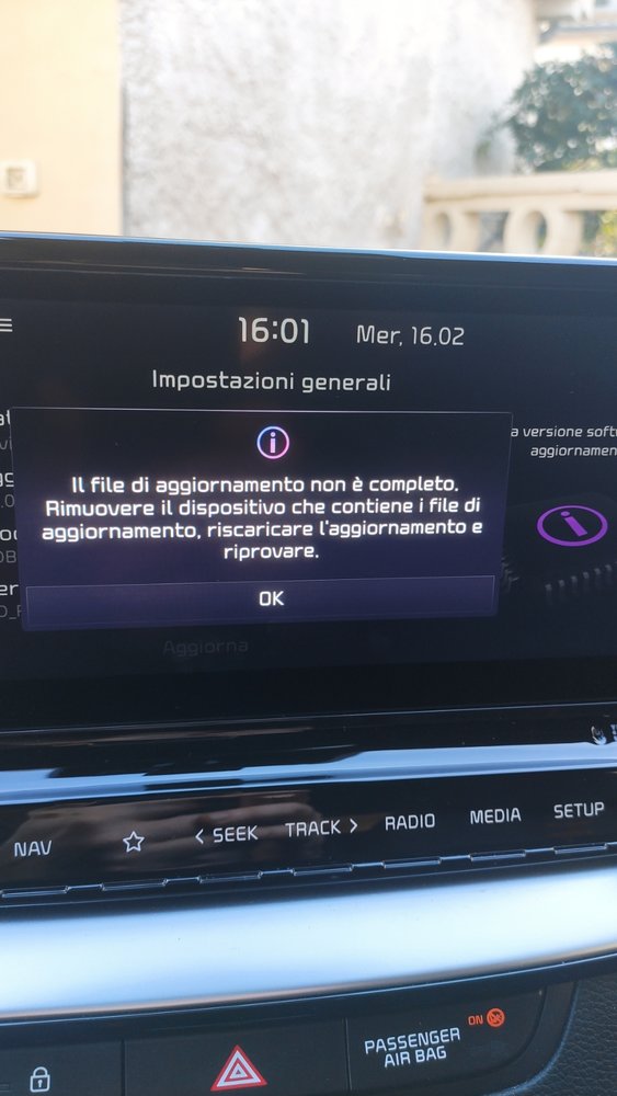

Per tre motivi:Il problema è legato all'aggiornamento.
E' pieno di gente sul forum che lamenta bug e problemi, rimozione di funzioni utili dopo l'aggiornamento. Se i sistemi vanno bene così alla release attuale che bisogno c'è di aggiornare?
presente quando aggiorni un android con un update pesante, che poi spesso bisogna formattare? è lo stesso.

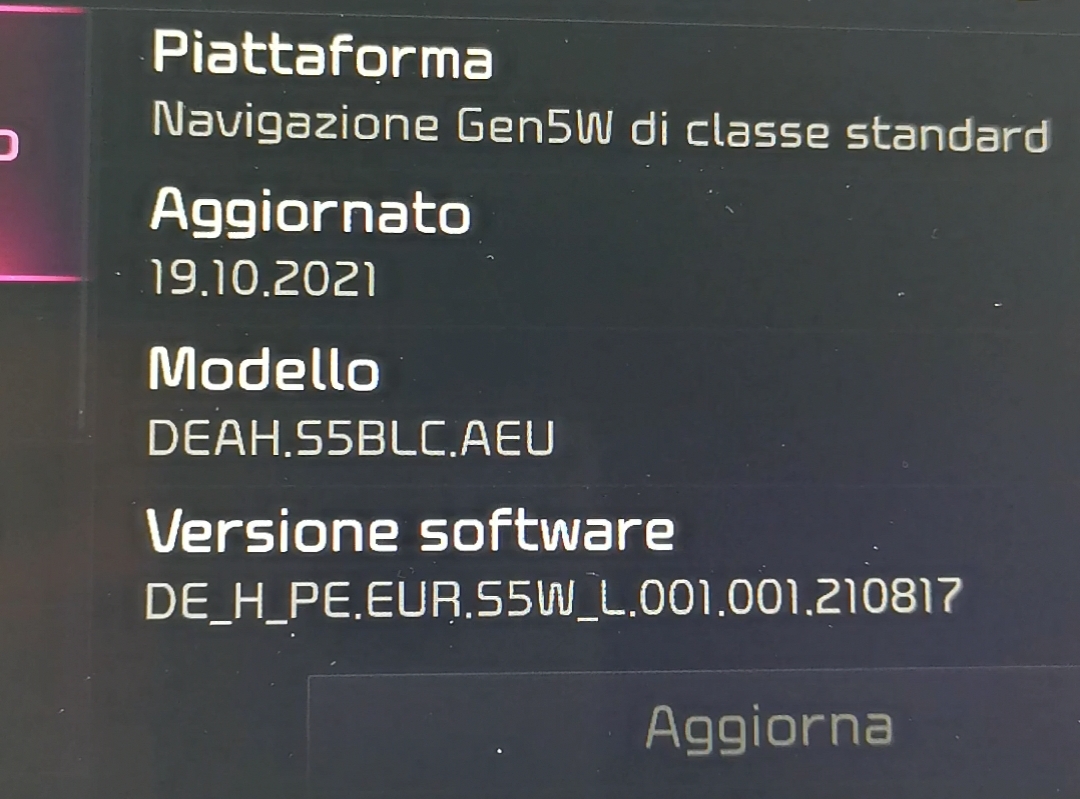

Se il problema persiste anche dopo reset controllare la correttezza dell'update relativamente al proprio modello veicolo --> Sulla mia CEED le alternative erano 2. Quello della Xceed e quello della Ceed, morale, l'assistenza di kia mi ha fatto installare XCEED.
