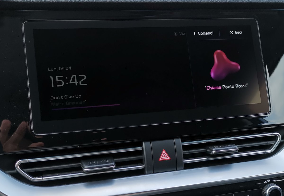

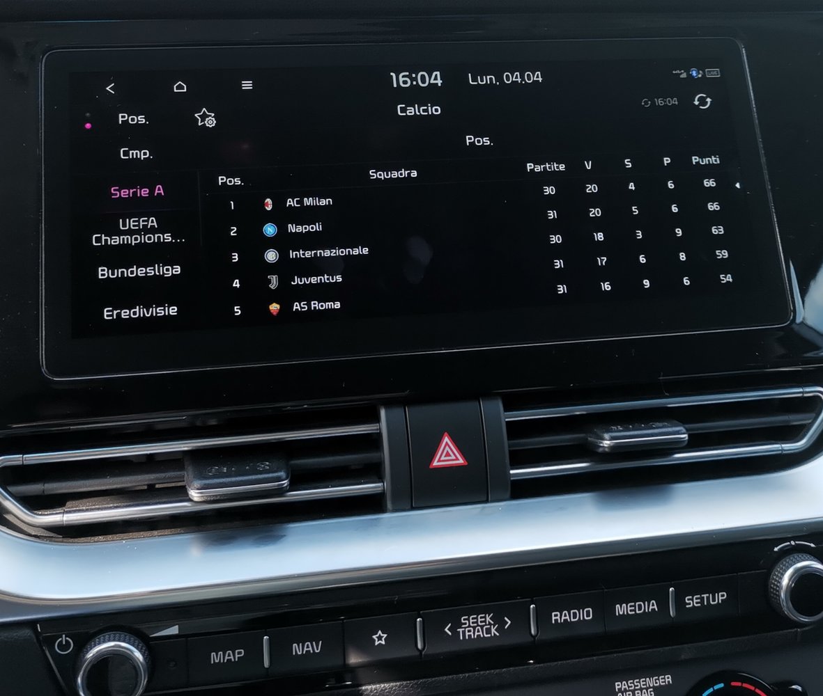

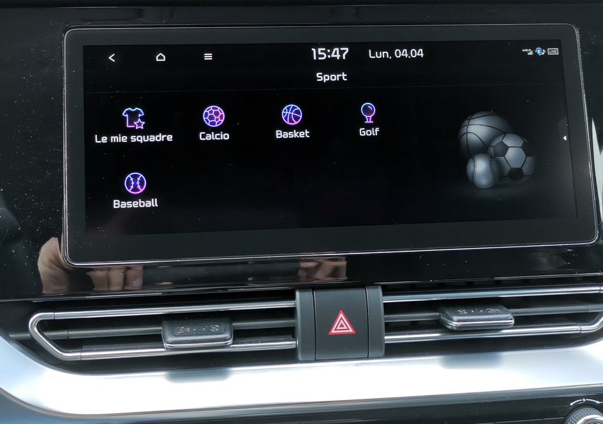

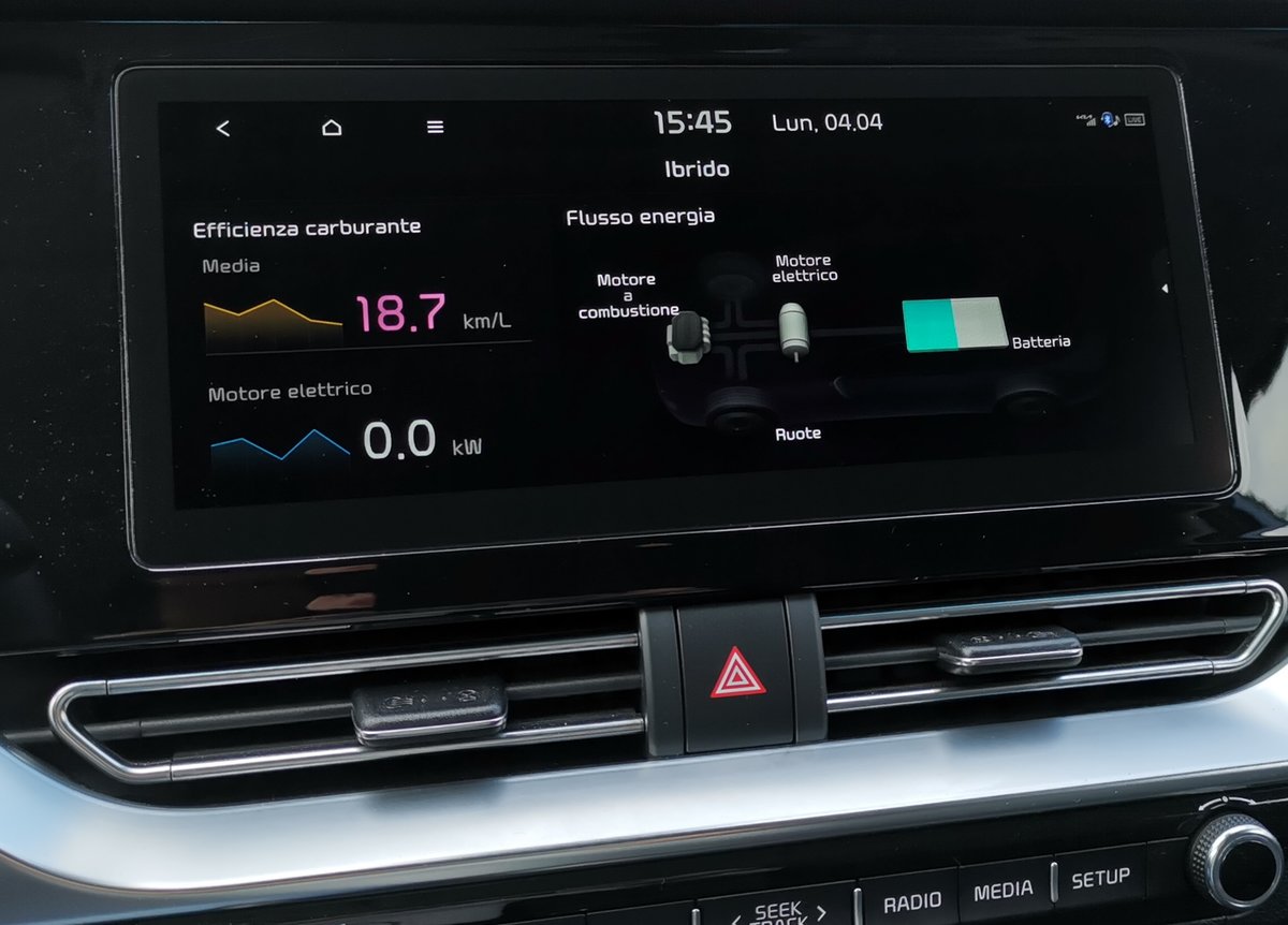

Non saprei, stavo guidando mentre l'aggiornamento proseguiva. L'opzione iniziale di "veloce" penso che il sistema non l'abbia considerata, alla fine l'aggiornamento è durato un'ora, altro che i 34 minuti mostrati inizialmente, con versioni nuove sia di mappe/navi che di software. In effetti, pensando che fosse solo aggiornamento veloce, ieri, con calma, ho fatto partire quello completo, il sistema mi ha proposto aggiornamento in background (guidando?) oppure a motore spento, che ho scelto. Per di più, mi è arrivata la notifica sull'app Kia Connect a fine aggiornamento, durato sempre un'ora.
Di novità ho notato qualcosa a livello grafico (asistente vocale, sistema ibrido) e qualcosina di extra (sotto la voce Kia Connect)
Penso che ci sia molto potenziale nei futuri aggiornamenti!
Allego qualche foto.

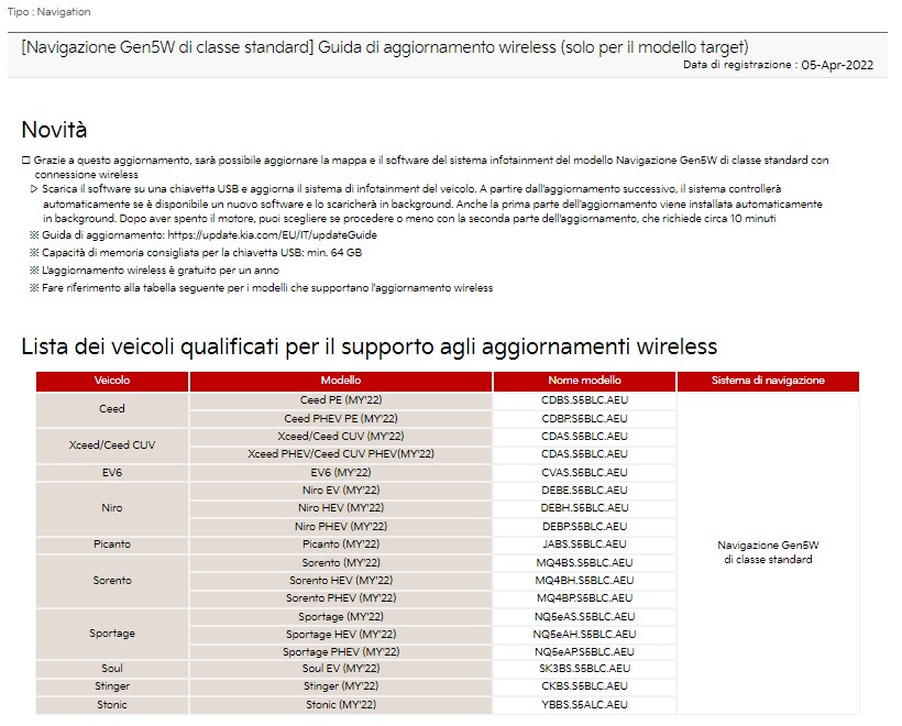

Avete letto cosa ha riportato il sito KIA UPDATE in data 5 aprile 2022?
