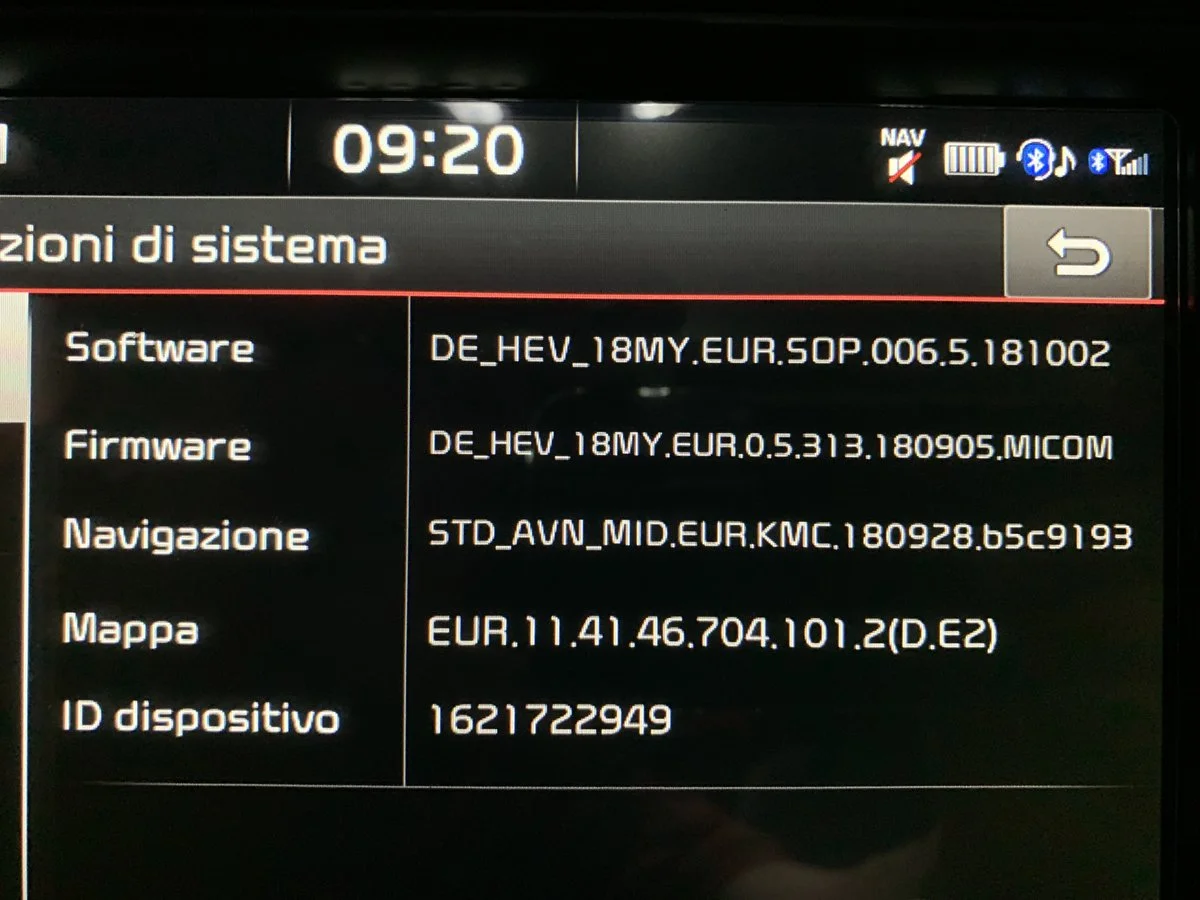

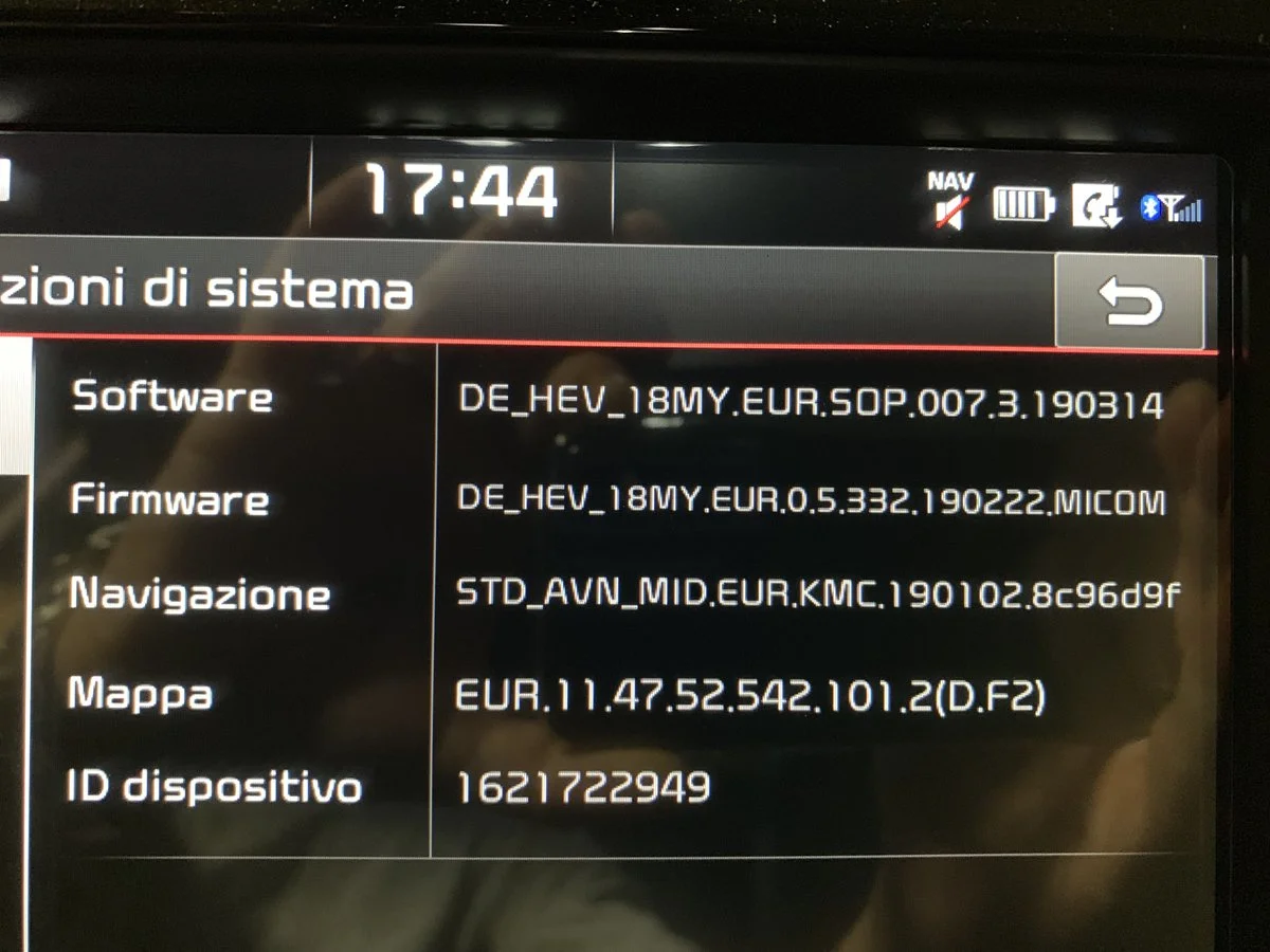

Fatto tutto.
Vecchia (fino a stamane) e nuova
Vedi l'allegato 18367 Vedi l'allegato 18368
