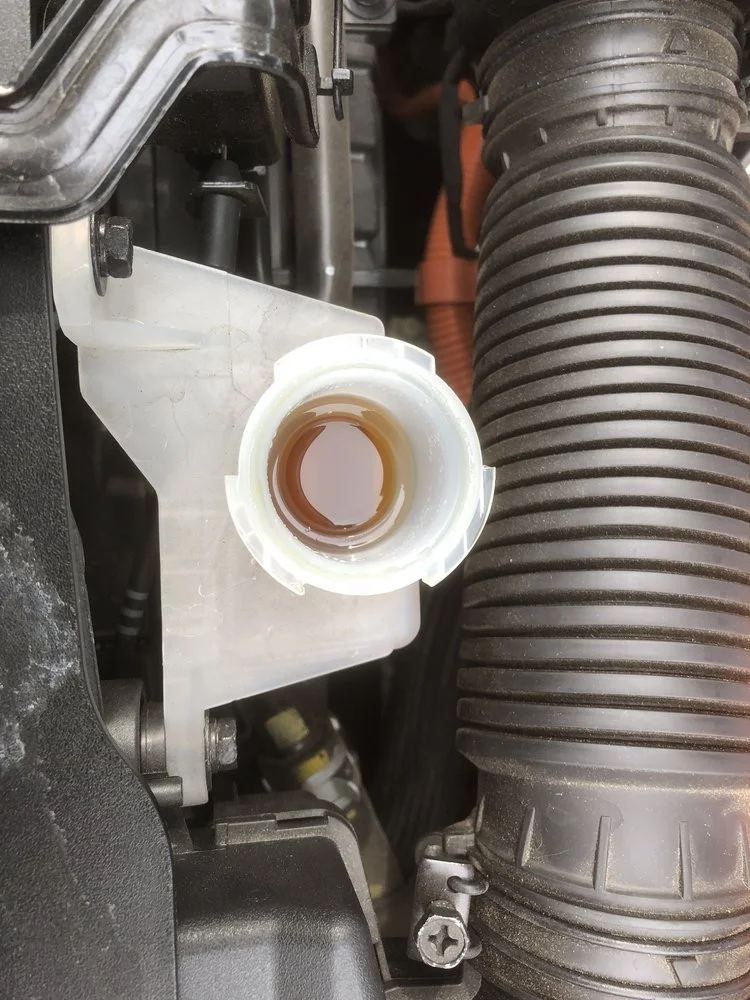

Consiglio di uno scemo fatevelo cambiare anche se non perde perche chi ve lo dice che in seguito possa avere problemi.Comunque dopo fotografo il serbatoio dell'olio dell'attuatore cosi' potrete tenere sotto controllo un eventuale perdita.;)

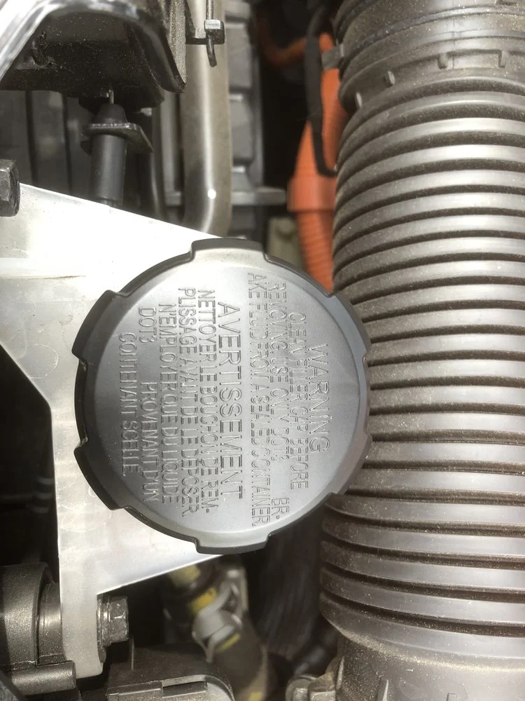

Questo e' il serbatoio dell'attuatore idraulico verificate il livello come vedete dalla foto il livello del mio e' alto deduco quindi che l'attuatore montato sulla mia non perde.Ho accarezzato per tutti voi questo corno portafortuna gigante.
Fa fede comunque il parere della concessionaria che dice che ha trovato l'olio all'interno in mercedes quando rimandavamo i pezzi passati in garanzia questi se facenti parte del motore venivano puliti .

Se dovessi trovare le macchioline d'olio vuol dire che la protezione sottomotore si e' completamente allagata , considerata la poca quantita di olio che c'e nel circuito come da foto allegata, sicuramente non riusciresti nemmeno a mettere le marce.Io non riesco a capacitarmi sul modo di relazionarsi con i clienti di questi meccanici,trattasi di misura precauzionale ha detto non credo proprio .Lungi dal fare terrorismo psicologico ma se c'e una perdita e l'olio va su una parte bollente il minimo che accade e che qualcosa prenda fuoco.Quindi aprite il cofano e controllate se il livello del liquido e' calato sensibilmente se cosi e' c'e sicuramente una perdita e allora immediatamente in officina per fare il lavoro.
