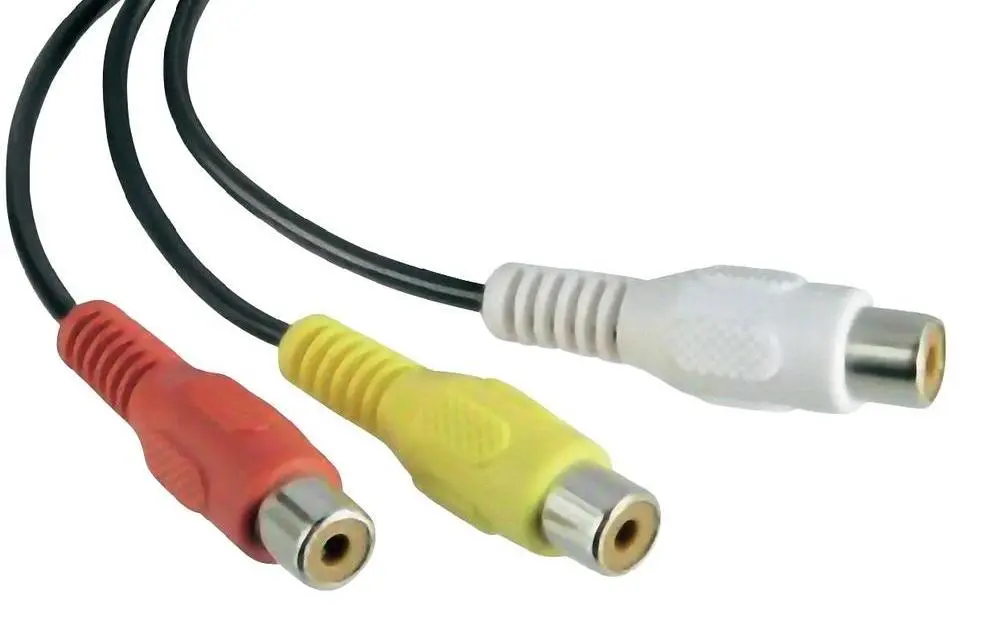

L'idea potrebbe essere quella di collegare, in parallelo a quanto già esistente, un connettore femmina AV di questo tipo:

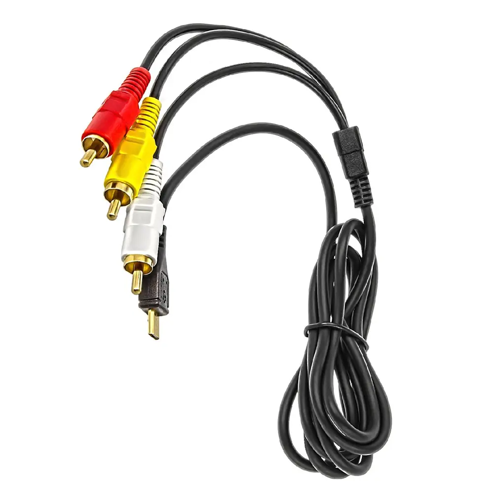

e poi, collegare il tutto al cellulare/tablet con un altro cavo:
Abilitando, ovviamente, i pin 11 e 36 per abilitare il sistema alla ricezione di segnali attraverso tali ingressi; presumo, ma sarebbe da verificare, che l'abilitazione/disabilitazione sia commutabile attraverso presenza/assenza tensione (12 Vcc).
Tutto questo, almeno in teoria, potrebbe consentire la visione di file video.
