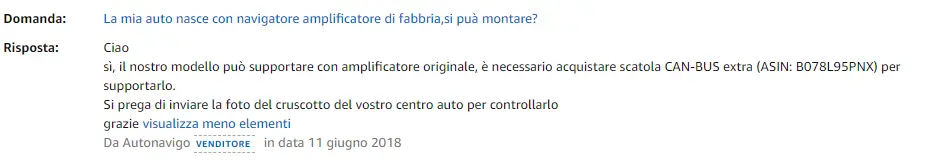

Caspita....ma santa miseria,vuoi che non ci sia un'interfaccia che trasformi il segnale digitale del nostro ampli in analogico per una radio universale?https://www.amazon.it/600-risoluzio...=1574348388&sprefix=kia+carens,aps,150&sr=8-7 se questo venditore non racconta fesserie si potrebbe fare pero'!!!
Caspita....ma santa miseria,vuoi che non ci sia un'interfaccia che trasformi il segnale digitale del nostro ampli in analogico per una radio universale?https://www.amazon.it/600-risoluzione-Navigation-Multimedia-Bluetooth-retrovisore/dp/B075PXRRPM/ref=sr_1_7?__mk_it_IT=ÅMÅŽÕÑ&crid=2QJB47V8ZXDGS&keywords=kia+carens+2013&qid=1574348388&sprefix=kia+carens,aps,150&sr=8-7 se questo venditore non racconta fesserie si potrebbe fare pero'!!!
    13,4 KB · Visite: 370
A quanto pare no è la risposta del concessionario Kia purtroppo

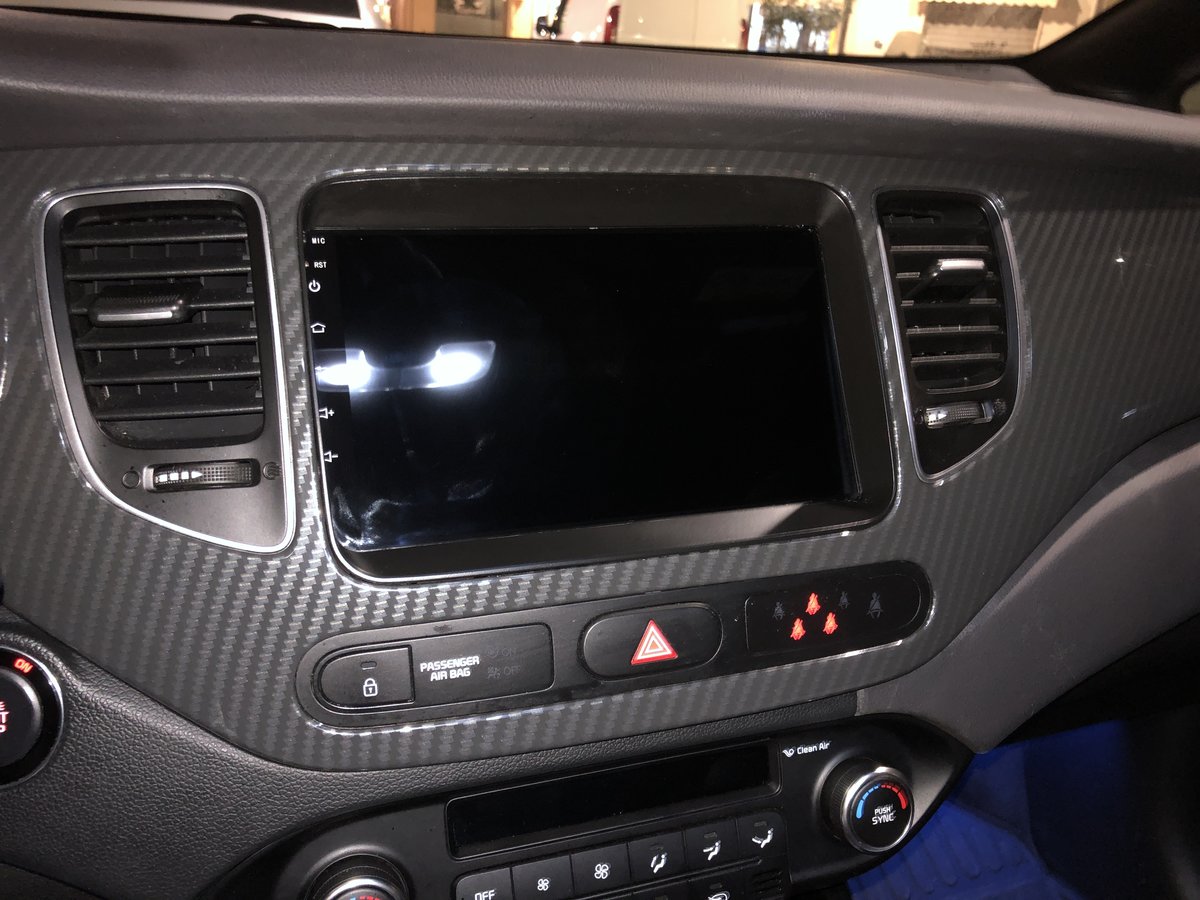

Io ho montato da poco una cinese di 101 € e i comandi al volante li ha mantenuti. Unica pecca; molto probabilmente colpa mia non riesco a configurare la retròcamera. La mia ex era quella originale col navi e retrocamera. Se qualcuno che sa o ha lo schema dei cablaggi della machina cortesemente me li può postare
Ciao,hai sostituito il navi originale?Hai anche l'amplificatore?
