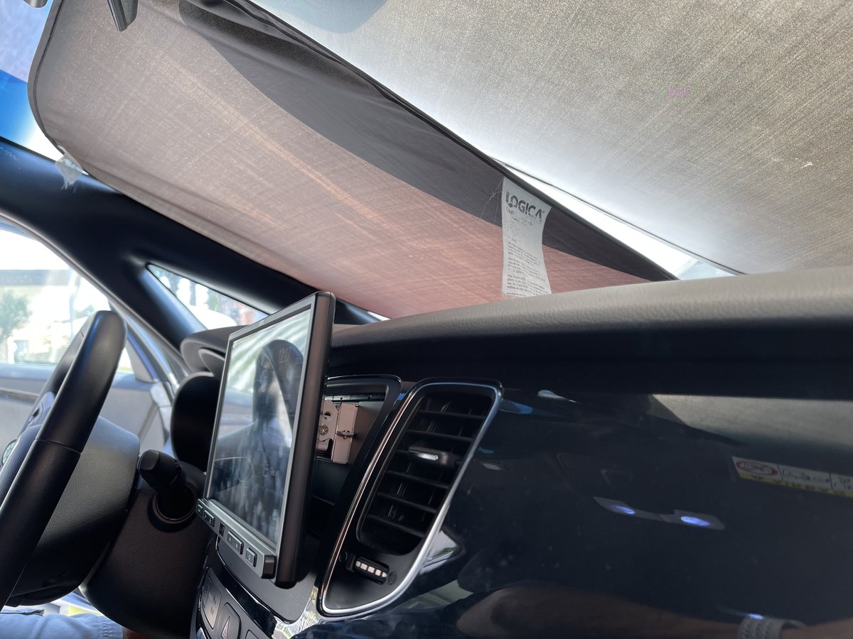

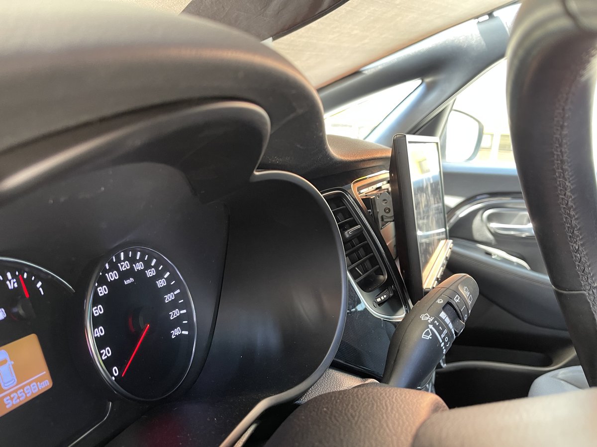

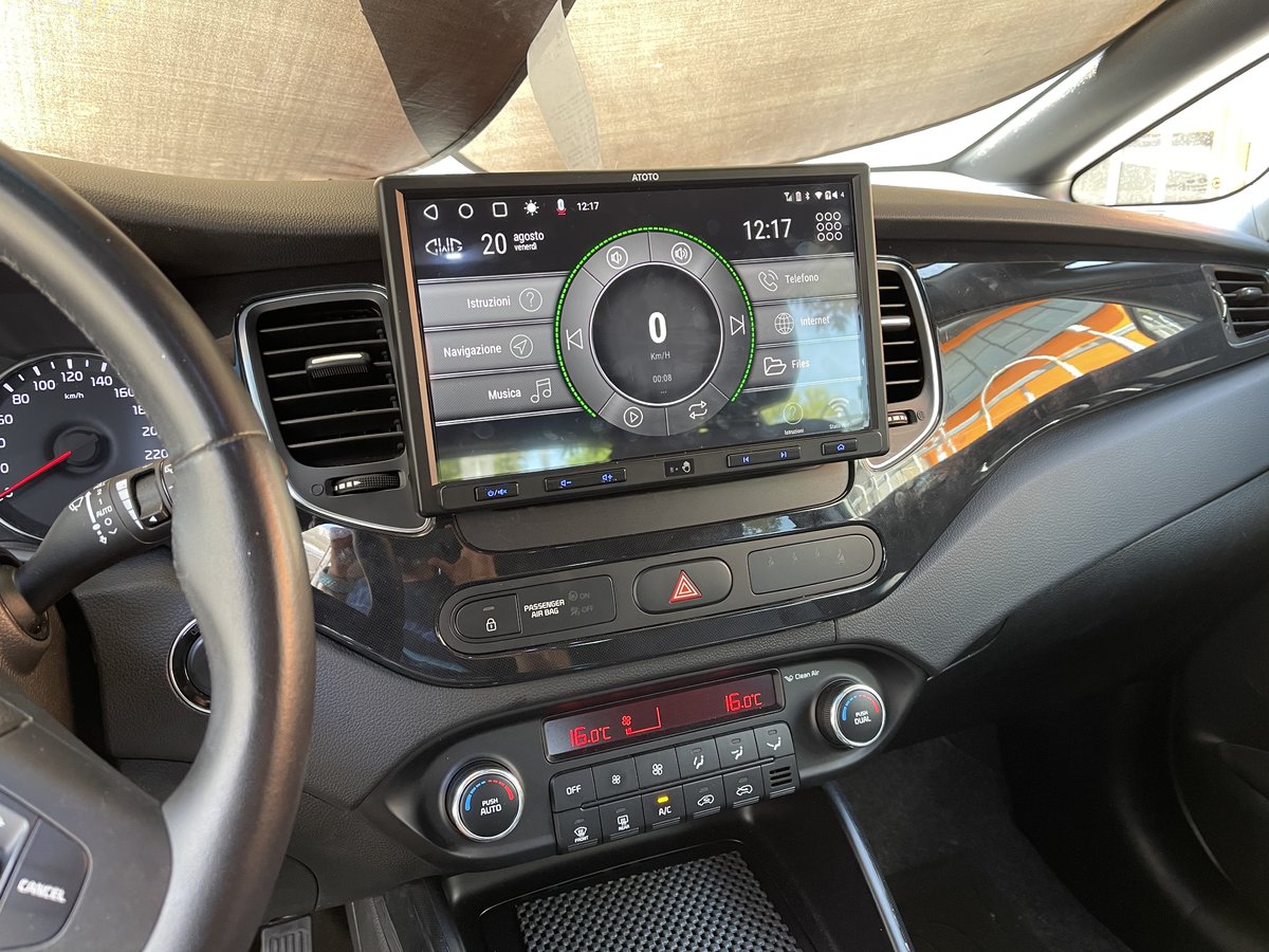

Ecco le foto, si il 10’ ha decisamente svecchiato una plancia che iniziava a mostrare qualche segno del tempo!!
confermo il crossover. La radio a bordo ha un discreto dsp e oltre al fader (con preset impostati) ha la possibilità di gestire anche i singoli ritardi dei canali, direi non male per niente!
Devo studiare qualcosa per coprire le staffe del display, anche solo rendendole nere con delle fascette!

Ma le staffe del display sono "originali"? È strano non siano nere se fatte per rimanere "a vista". Secondo me basta verniciarle nero opaco.
Bell'effetto nell'isieme l'Atoto.
si verniciarli di nero, potrebbe risolvere, ma... la verniche puo' fare da ostacolo per lo spostamento del carrello.
Piuttosto, penserei ad un coperchio in pvc nero, che copri il tutto, rivestito di smorzante, per evitare vibrazioni.
Ottime info, grazie per le foto.
Infatti pensavo al coperchio nero, ma devo studiare come farlo!

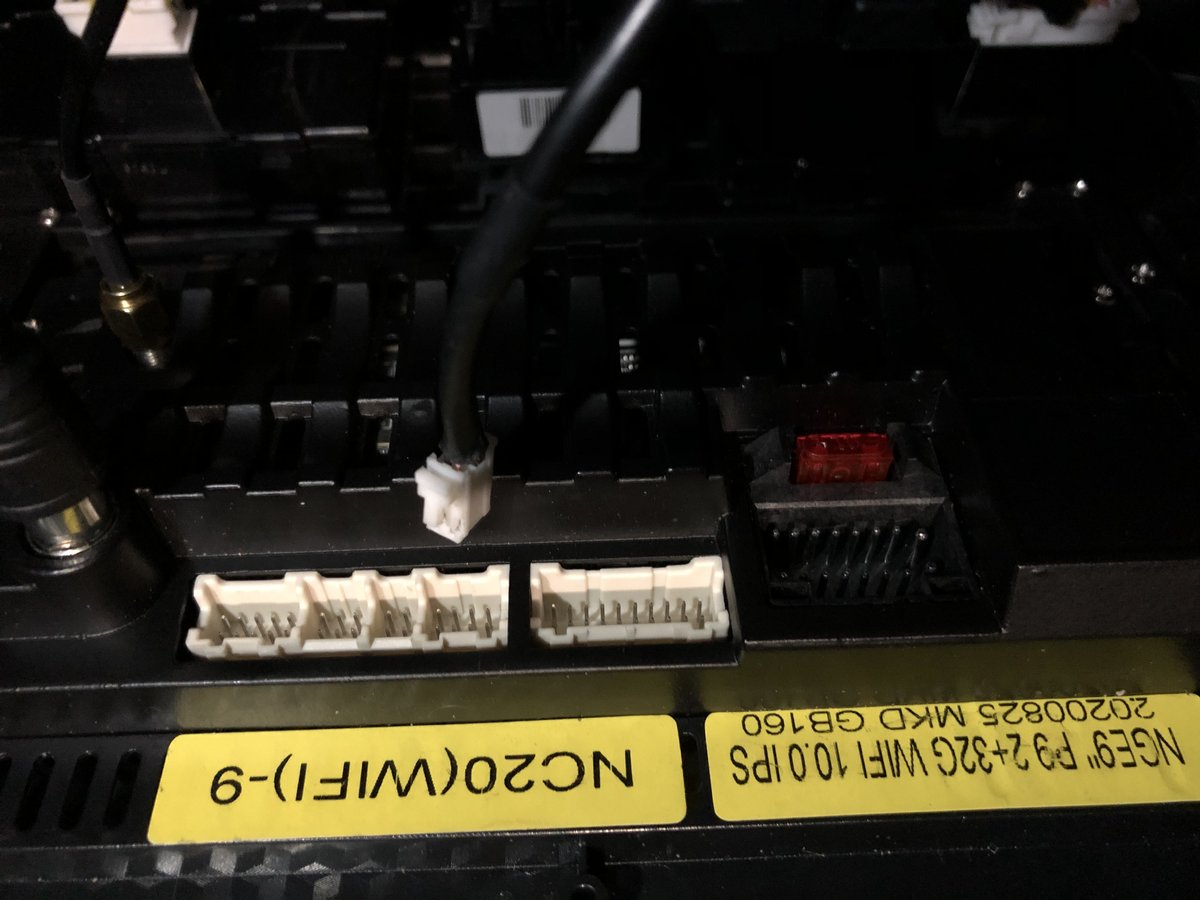

Finalmente sono riuscito a sostituire il navigatore di serie con un autoradioaftermarket d'importazione,ho conservato l'amplificatore di fabbrica grazie ad un'interfaccia che faticosamnete ho trovato e che sorprendentemente ha risolto quasi tutti i problemi per chi come me ha il navi e ampli di fabbrica.Mi resta solo da capire come far funzionare la retrocamera e i sensori che,nonostante il cablaggio sia completo,non funzionano.Si dovrebbe risolvere penso facilmente,suppongo sia una questione di alimentazione,mi rivolgero'venerdi in kia per vedere se ci capiscono qualcosa.

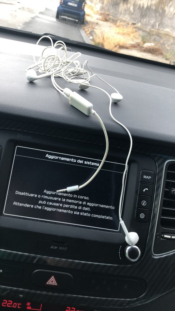

Dopo aver mandato la radio originale in loop boot., cambiata con una da 4 soldi. Unica cosa che non funziona e là comunicazioni tra la machina e play radio:(cioè quelle comunicazioni di avido che spuntano sul dispari piccolo al centro quadranti

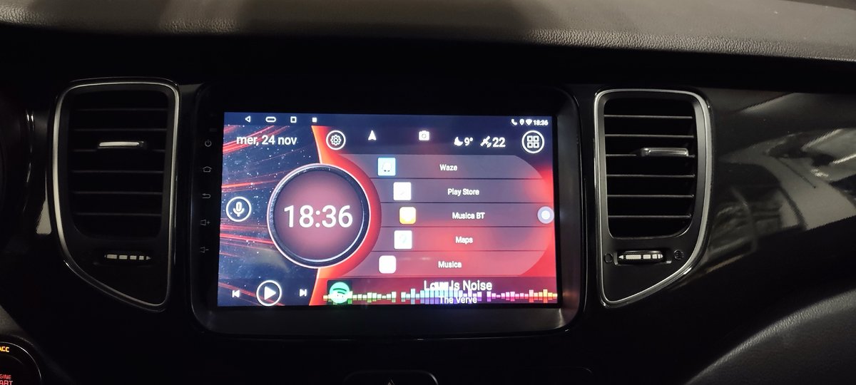

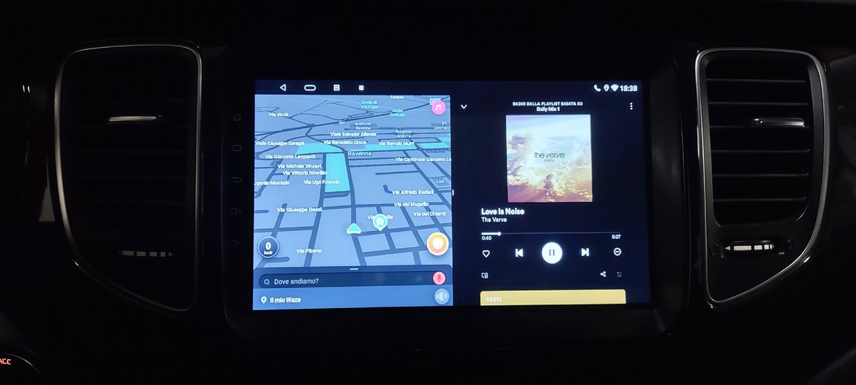

Allego foto della radio montata sulla mia Carens in sostituzione dell'inutile navigatore di fabbrica.

Complimenti, proprio bella @gilialb !
Sei poi riuscito a far funzionare retrocamera e sensori?
"Mancanze" rispetto all'originale?
Si si tutto funzionante,non funziona soltanto la chiamata vocale,che,nella mia era una vera e propria ciofeca.Per il resto tutto un altro mondo,display 9"spettacolare,processore e ram a volonta',gira tutto magnificamente e l'audio nonostante abbia reso analogico il processore di fabbrica e' praticamente identico all'originale.Unico piccolissimo neo,la ricezione radio,che rispetto all'originale e meno precisa,ma io ho installato un'app con tutte le migliori stazioni che si sentono benissimo.
Gilliab, che marca è la radio, e l'interfaccia ?
