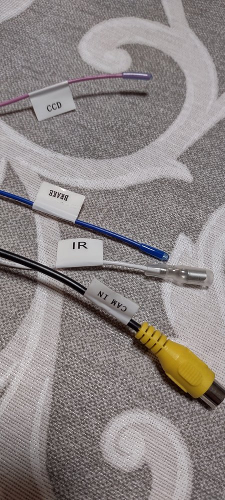

Ciao per quando riguarda la retrocamera, ho collegato la massa originale che hai scollegato dal navi di serie al cavetto nero dell'interfaccia, della phonocar,il cavo rosso l'ho collegato al cavetto CCD presente nel connnettore dove c'e'anche l'RCA CAM IN che dovrai collegare al CAM OUT della radio,spero di aver reso l'idea.In teoria dovrebbe funzionare anche la predisposizione dell'interfaccia che hai acquistato,ma io avevo gia'comprato quella della Phonocar.Per quanto riguarda i comandi al volante,a me funzionavano nativamente.In ogni caso devi entrare nel menu di configurazione della scatolina canbus e selezionare kia Sportage.Che modello hai acquistato?Chiedi al venditore come entare nel menu di configurazione che e'sotto password numerica che ti deve fornire.Per qualsiasi info non esitare a chiedere.Buonasera Gilialb scusa se mi intrometto nella vostra discussione ma sono nuovo di questo forum o una carens come la tua col navi di Seri e amplificatore. O acquistato la radio da aliex, come la tua con la centralina aggiuntiva che ai Postato il link. Oggi o montato tutto ma la camera non va e i comandi a volante neanche non riesco a memorizarli se non ti è di disturbo mi daresti una mano con link di questa centralina phonocar grazie ancor
Io ti consiglio il cablaggio della Phonocar perche'cosi'risolvi sicuramente..a proposito,nella mia ho dovuto selezionare cvbs e non pal.Per la radio ho comprato questo adattatore perche quello che mi hanno fornito non andava bene.Ciao e grazie per la risposta io o comprato l'interfaccia che tu ai postato. Appena o un po' di tempo riprovo per la camera ma tu mi consigli di comprare la phonocar, a un altra domanda che connettore ai comprato per connettere la radio FM..?grazie mille
Non disturbi affatto,i forum servono anche a questo,tranquillo.Grazie mille e scusami ancora se ti do fastidio ma non sono pratico in materia mi manderesti il link del cablaggio phonocar che ai usato tu. Io o travato un paio e non so quale il giusto io vivo in Svizzera. Grazie mille ancora
Si purtroppo,ho parzialmente risolto cambiando posizione del microfono.Ok grazie mille "(ma una domanda quando telefono tutte le persona che chiamo dicono di sentire eco della loro voce a te ti è mai capitato). Grazie
