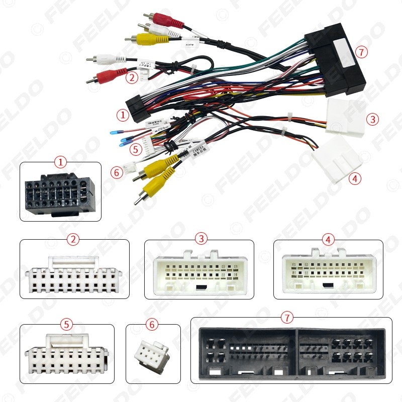

Ciao, scusa se è passato un pò di tempo e magari non hai ricordi, ho acquistato l'interfaccia che hai menzionato, sembra che anche con l'autoradio android che ho acquistato sia compatibile, con i contatti giusti, adesso vedrò se il canbus collabora perchè con quello che mi hanno dato con l'autoradio (a loro detta con i cablaggi apposta per la Carens ma mi sono accorto che hanno fatto diversi errori...) non c'è stato verso di farlo funzionare. L'unica cosa che non capisco è il connettore bianco 8 poli presente nell'interfaccia (il numero 6). Ma a cosa lo devo connettere? all'autoradio? La mia autoradio ha un connettore 8 poli che, secondo le specifiche dovrebbe essere Not used, quindi non so che piedinatura abbia.... tu lo hai connesso a cosa? Grazie per l'eventuale risposta!
    136,4 KB · Visite: 161
Ciao,io non ho avuto nessun problema con l'interfaccia,io che avevo il navigatore originale e quindi anche l'amplificatore digitale non ho avuto nessun problema con il canbus,audio e fotocamera posteriore perfettamente funzionanti.Se hai bisogno contattami pure in privato,
