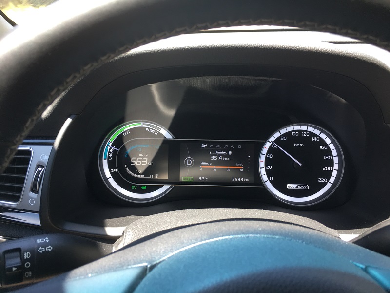

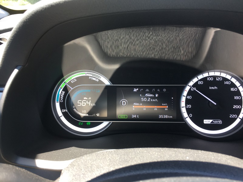

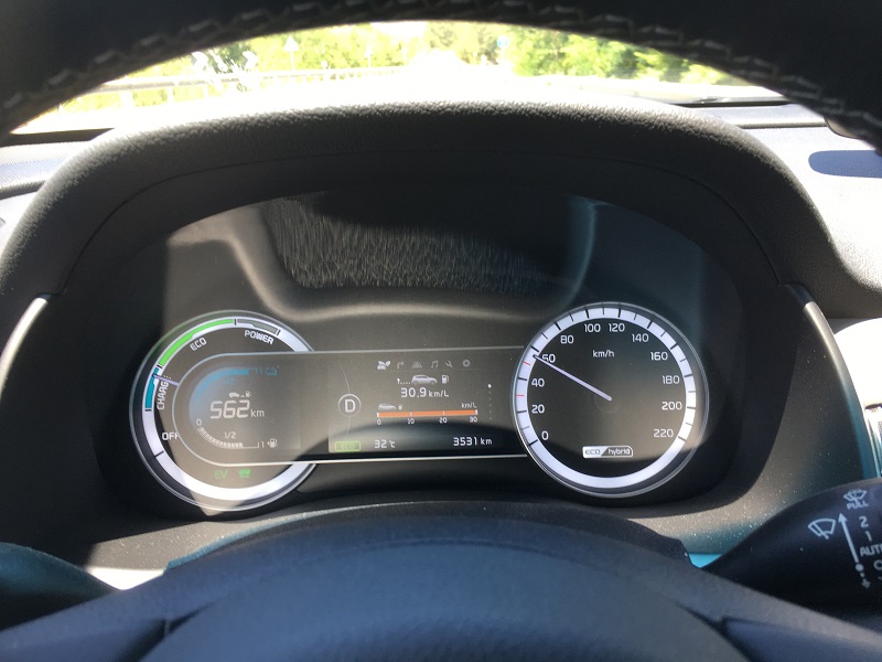

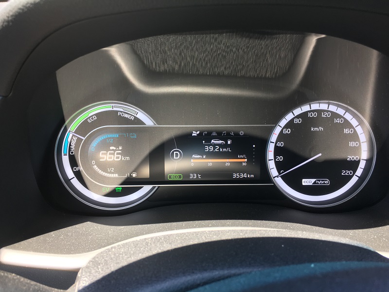

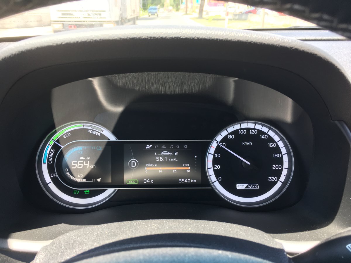

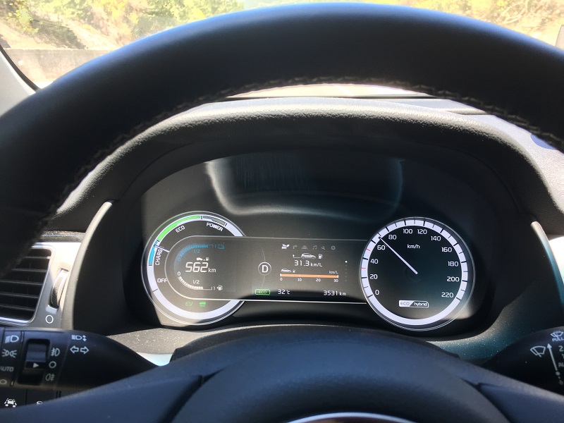

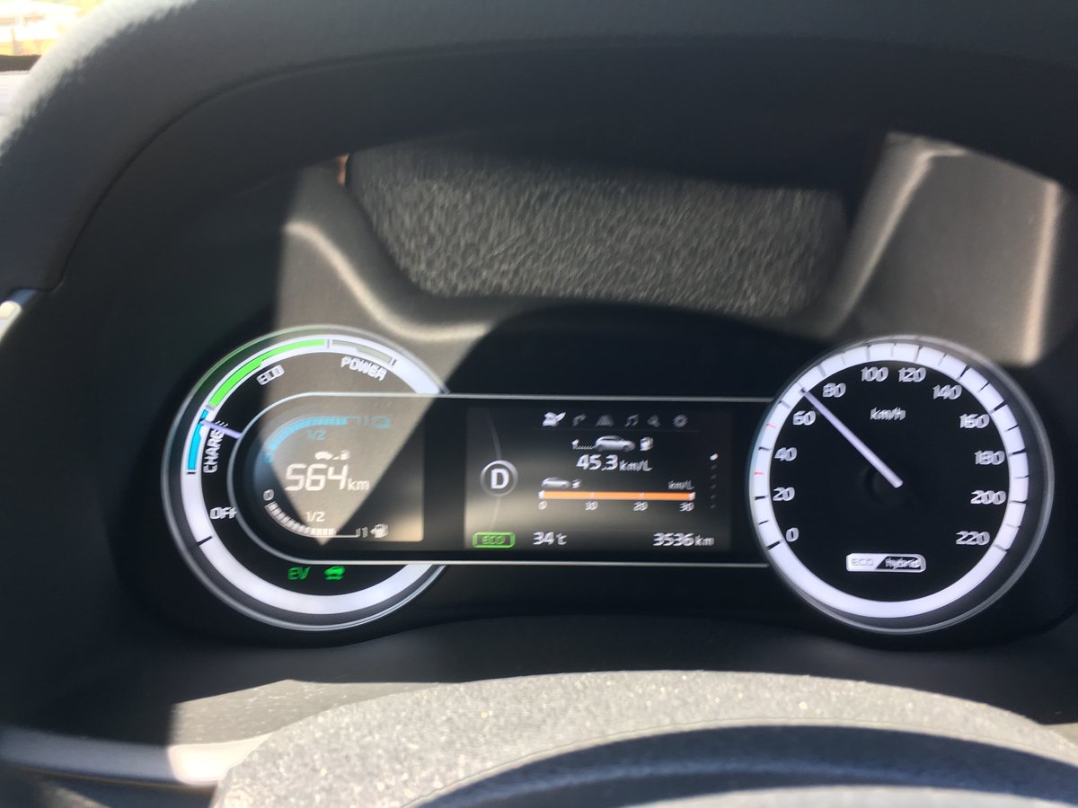

Vi esorto a capire la niro io inizialmente con la prima ho trovato molta difficolta' ad adattarmi al suo stile sono appassionato della montagna decine di volte sono stato con lei a Campo Imperatore e non ho mai trovato difficolta' a salire fino in cima specie la salita prima della galleria di Tornimparte facevo caricare bene la batteria con la frenata rigenerativa,la prima niro non aveva i paddle e poi iniziavo la salita con un buono spunto per mettere in sport mezzo kilometro prima di entrare in galleria poi tutta discesa fino all'Aquila la batteria si ricaricava completamente per ridiscendere man mano che si saliva fino alla vetta.
Mi sono poi fermato a Assergi per mangiare da Assunta le trote cucinate in tutti i modi.?

Non escludendo che si possa trattare anche di un bug nel sistema di gestione dell'ibrido, è chiaro, a chi è successo, che la macchina si può "piantare" in salita solo se la si affronta in S con la batteria scarica.
E', oggettivamente, una condizione particolare in cui si può evitare di trovarsi. La modalità normale di utilizzo della Niro è in ECO. In tale modo l'impiego della batteria è conservativo e, dalle risposte lette finora, mai a nessuno è capitato di rimanere "piantato" in salita perché il sistema ibrido della macchina non consente alla batteria di "esaurirsi".
Ergo, basta adeguarsi, e la Niro vi porta comodamente ovunque.
Bravo @rele , hai centrato il punto. Bisogna lasciare fare alla Niro in D e in caso di bisogno di sprint passare in S per breve tempo. Non si può pensare di lasciare perennemente in S, consideriamo che l'auto ha un motore da 105 cv aspirato e che l'elettrico aiuta in caso di necessità (pur avendo solo 45 cv) ma non si possono avere 141cv sempre e comunque
Esatto anche perché la batteria fa ridere quindi (tenendo conto che è quasi sempre a metà quando si porta in S) l’autonomia dello sprint fa altrettanto ridere come la capienza della batteria. Pochi secondi affondando completamente. Vanno bene per un sorpasso cattivo o un per un pio di tornanti da vomito. Stop. Fa il suo dovere egregiamente. Ma ricordiamoci sempre che ha una capacità nominale da 1,56 Kw/h (quando carica al 100%). In condizioni di utilizzo normali la capacità oscilla tra il 40 e il 60 %
Quindi a conti fatti circa 0,7 kwh ma considerato che a zero non la fa arrivare possiamo avere circa 0,5 kwh di buono. Con un motore da 32 kw come il nostro una batteria da 32 kwh durerebbe 60 minuti, con la nostra energia dobbiamo accontentarci di un minuto circa se premiamo a fondo
In modalità ECO il sistema tende a non far scendere mai la batteria sotto il 50% di scarica anche per mantenerne l'efficienza nel tempo.
Cicli completi di scarica riducono notevolmente la "vita" della batteria
