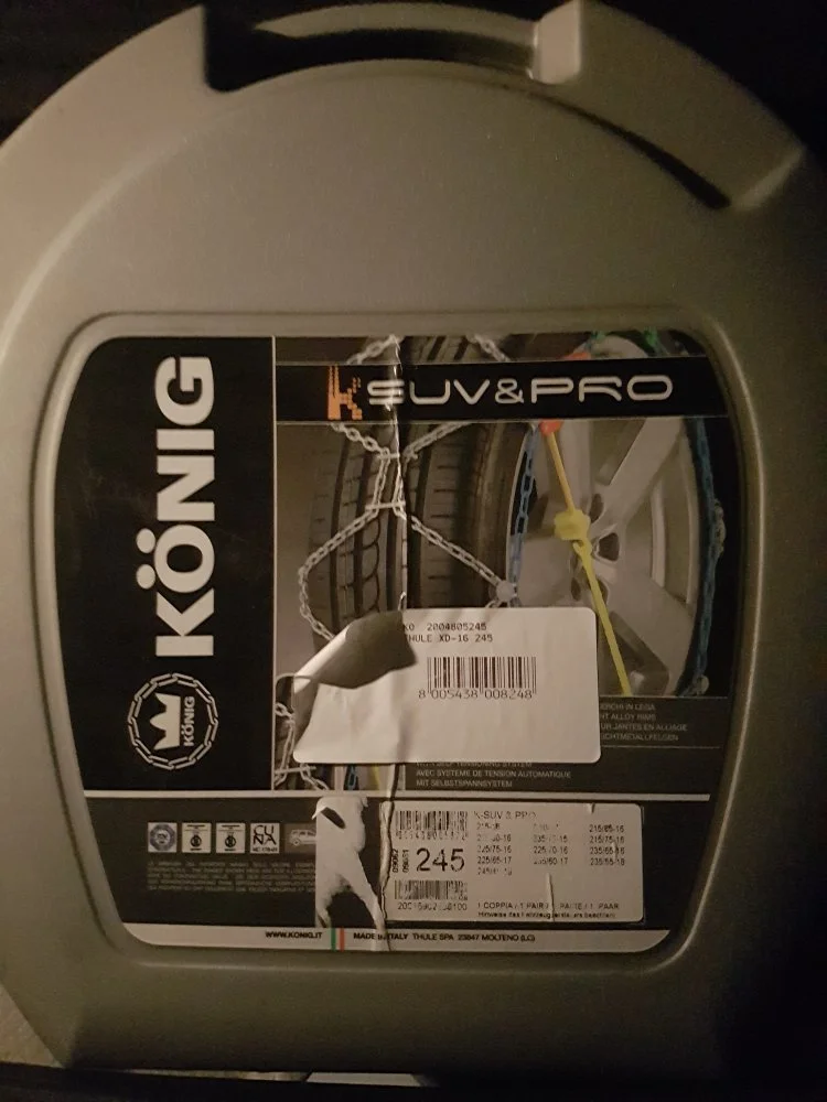

Ragazzi vi chiedo gentilmente aiuto...io forse sono un pò rinco ma dove sta scritto che i 19" non sono catenabili? Io non l'ho trovato scritto nel sul libretto di uso e manutenzione ne tantomeno sulla carta di circolazione (libretto)...anzi addirittura nel libretto di uso e nell'immagine che illustra come montare le catene sono rappresentati proprio i miei cerchi da 19"! E dice semplicemente di usare catene inferiori ai 15mm di sezione...
Ciao ragazzi,visto l obbligo di catene nella mia zona sono andato in un negozio auto per informarmi su quale tipo di catena poteva montare la sportage e mi hanno dato queste...Ho spiegato più volte che cercando info su internet sapevo che la sportage poteva montare le catene tipo ragno ma non le catene normali...lui mi ha detto di stare tranquillo e che queste vanno benissimo...voi che ne dite?
