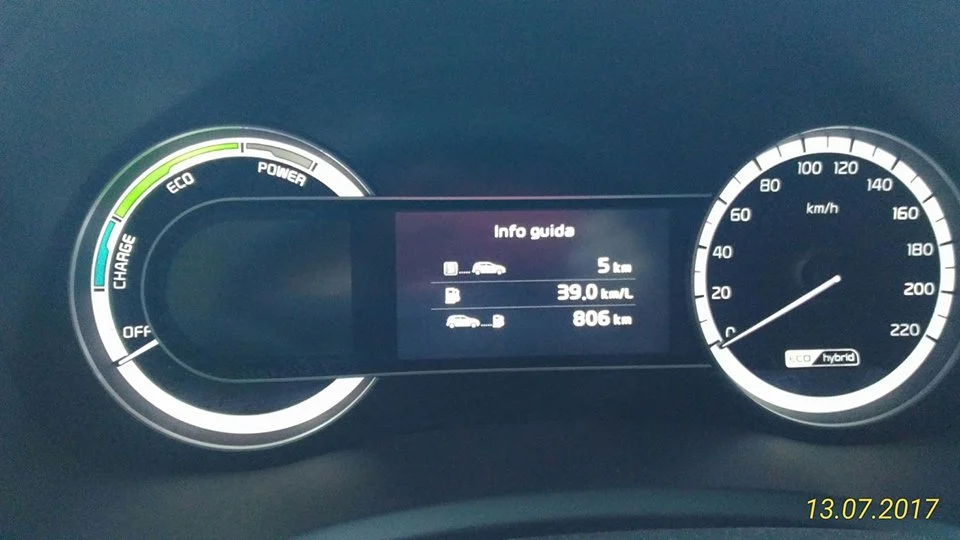

OGGI Batteria carica al 85% fi**ta percorso casa lavoro solo in elettrico!!!!!!!!
    52,7 KB · Visite: 560
NO CC VELOCITA' ATTORNO I 70KMh DISCESA PRIMO TRATTO CIRCA 1 KM LEGGERA SALITA TUTTO IL RESTO E DUE ROTONDE MOTORE ACCESO SOLO PER SPUNTA IN PARTENZA ALLA ROTONDA
