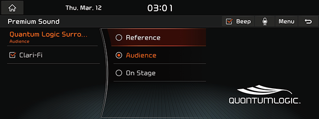

... stranezza Stinger: è la seconda volta in 2 anni che spegni/accendi l'auto... non mi funziona l' equalizzatore e mi riproduce il suono in "mono" sulla cassa centrale del cruscotto.... puoi disativare quello che ti pare ma non funziona.
SOLUZIONE: esco dall'auto... chiudo col telecomando... attendo 5 secondi... rientro e riaccendo... torna tutto a posto.
che fico... sicuramente un processore che s'impalla... e non puoi nemmeno definirlo un difetto... sicuramente qualche bug del software... spegnendo e riaccendendo il programma riparte da zero e va alla grande... chissà quale è l'interazione che entra nel bug...
Vedi l'allegato 29601
Per un certo periodo lo ha fatto anche la mia, identico al tuo caso, segnalato all'assistenza in occasione del tagliando, ma non hanno rilevato nulla (e te pareva). Poi miracolosamente non lo ha fatto più, ed è da almeno 1 anno e mezzo che non me lo fa più... follie dell'informaica...
