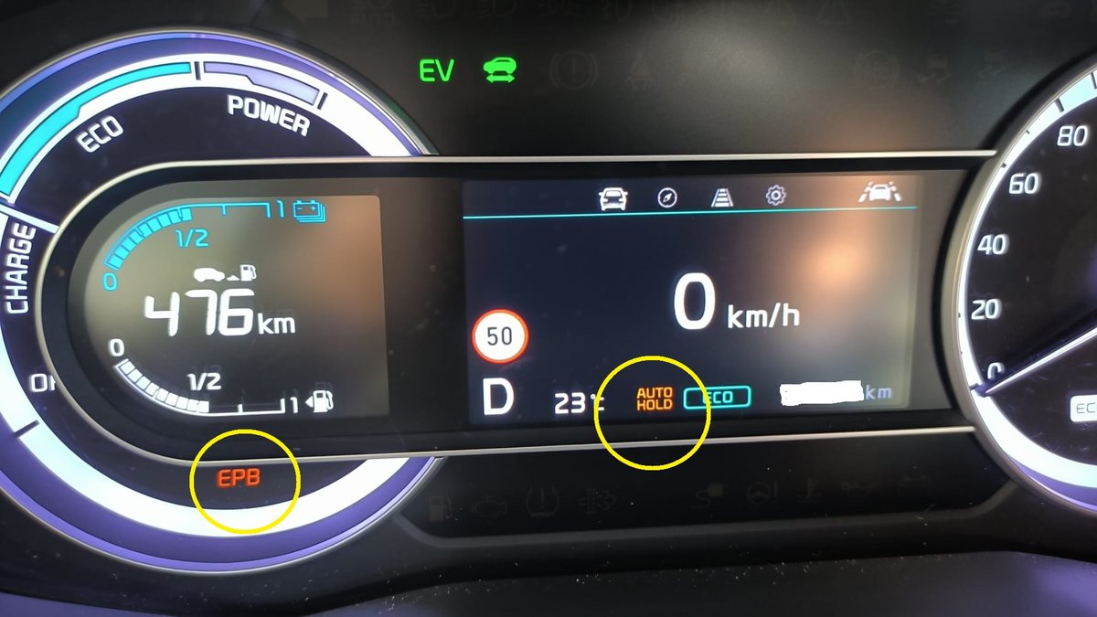

eccomi !!! anche a me da ieri mattina si accendono le FAMOSE spie EPD e AUTOHOLD in modo random ,su una decina di accensioni diciamo che siamo al 50%, stasera sono partito con le spie spente poi dopo una decina di km in citta' si sono riaccese e in autostrada mi dava anche errore sul cuise control,non mi rimane che passare in assistenza.
Capitato anche a me oggi lo stesso problema.
La cosa si era già manifestata circa 1000 km fa, spento l’auto e ripartito senza più problemi.
È un disguido fastidioso perché se capita durante un viaggio in autostrada ad esempio non si può più riattivare il cruise control fino a spegnimento e riaccensione dell’auto, quindi tocca fermarsi.
Mi domando se sia legato alla funzione auto hold che io tengo sempre attiva, magari capendo questo dettaglio si può evitare di incorrere nel problema e si sta più tranquilli durante i lunghi viaggi, fermo restando che la cosa va risolta prima o dopo.
Ho purtroppo appurato stasera che il problema si può presentare anche con auto hold spento, dopo circa 600 km dall’ultima accensione delle spie stasera è successo di nuovo. Mi toccherà portarla in assistenza mi sa

Ho una Niro, comprata nuova nel 2021. Grande auro, grandissime prestazioni, purtroppo un unico difetto, la spia EPB ed Auto hold, ormai al secondo intervento.
Io sto nel traffico tutti i giorni, x dodici mesi l'anno. Viaggio (anzi viaggiavo) sempre con Auto hold attivo. Cosa che trov(av)o molto utile. Purtroppo, se si accende la spa EPB, tutta una serie di cose non funzionano, come ad esempio, l'utilissimo "Cruise control" ed ovviamente, l'auto hold collegato.
Ora mi domando, se Kia, sa, sapeva, di questo difetto, perché non lo ha risolto?
Praticamente, ti si accende la spia avvisi il concessionario/officina, vieni chiamato, lasci l'auto, viene rilevato il danno, ti ridanno l'auto non il problema, quando arriva il pezzo (che dovrebbero essere o chiamarsi, "fasce elettriche") ti ridanno un appuntamento, per risolvere il problema, (dicono, ma in realtà, senza motivo, dopo poco, si ripresenta). La mia domanda è, sto tutti e 7 gli anni (o 150.000 km), a fare questa tiritera ogni 6 mesi, o Kia risolve il problema, definitivamente?

Ciao a tutti, ho una Kia Niro di Gennaio 2020 con una percorrenza di 27.000 km. anche io a Novembre dopo un viaggio in Veneto mi si e' accesa la spia EPB con annesso Auto Hold. Da subito di accendeva random, ma adesso a Dicembre prima del tagliando annuale, rimane praticamente sempre accesa e quindi il freno a mano non si inserisce elettricamente. Ho fatto una prova, come letto sul forum e cioè' macchina leggermente in discesa cambio in N e inserendo il freno di stazionamento si nota nel mio caso che solo la ruota di DX si blocca. In assistenza mi hanno detto che si deve sostituire il cablaggio della pinza freni, arrivo previsto a meta Marzo. Vi sembra normale 3 mesi di attesa, sperando che risolvano, intanto bisogna parcheggiare in piano. Volevo mandare una Pec o mail di protesta, ma sul sito indirizzo Pec o assistenza clienti mail non c'e' traccia, qualcuno ha informazioni in proposito? Grazie Mauro.

Bhe.. io aspetto dai primi di ottobre, quando si è presentato il problema sull'altra ruota posteriore. Il problema sembra presentarsi random ma in questi mesi di utilizzo ho notato che la spia si accende solo quando l'auto cammina sul bagnato e/o in salita e su fondi accidentati. Si verifica anche a voi in questi casi?
Anche io sono attesa del ricambio dal mio concessionario da circa un mese, nel frattempo ho fatto vari esperimenti ed ho notato questo:
Se dopo l’avvio dell’auto tolgo, inserisco e ritolgo il freno di stazionamento nel 90% dei casi la spia non si accende, ultimamente con questo sistema sono riuscito ad usare nuovamente il cruise control anche in lunghi viaggi
Guarda io ho fatto viaggi sulla neve in strade di montagna senza che la spia si accendesse mai, anche con temperature molto sotto zero… poi magari si accendeva in viaggi di 5 km con tempo asciutto e temperature più miti, quindi non saprei che dirti, io non sono riuscito a trovare una logica.
L’unico indizio nel mio caso è che si accende la spia più frequentemente facendo curve strette a sinistra o frenando bruscamente, ma anche in questi casi poi riavviando l’auto magari non succede più anche ricreando le stesse condizioni.
