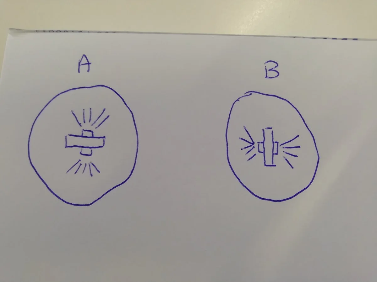

Grazie, in effetti sembrano tutti....... safegodipendenti. ;):angelic:Vedi l'allegato 18763 Siccome io sono un po tardo, e ho bisogno del disegnino, il modo corretto di montaggio qual'è A o B
non capisco il tuo disegno ti metto questa foto le devi montare come quella di destra
screenshot-2017-02-25-14-01-02-png.5912
orizzontale sx/dx non alto basso.
Aggiungo che @Pisia52 intende la vista dall’alto come se fossero montate nel faro.
Comunque il disegno corretto è B.
Guardando la lampada montata da davanti.
Aggiungo a completamento dell'informazione che nella foto b la lampada e raffigurata con gli inserti bassi come se la guardassimo da sotto, spero che questo non crei ulteriore casino.
Grazie.....finalmente ho capito :auguri: .........scusate l' ignoranza.:stop:
Disegnino B fronte faro, figura di @Pisia52 a destra in piedi.

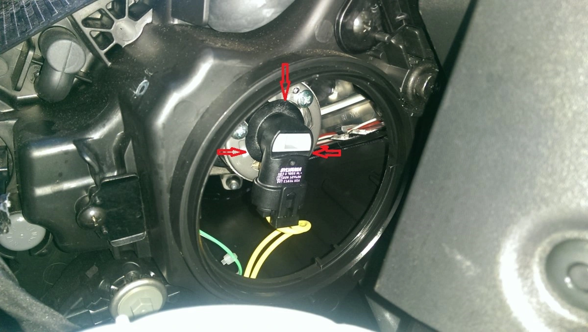

Ti metto una foto della lampada alogena con le frecce ad indicare come devono stare le tre linguette lo stesso vale per le safego.

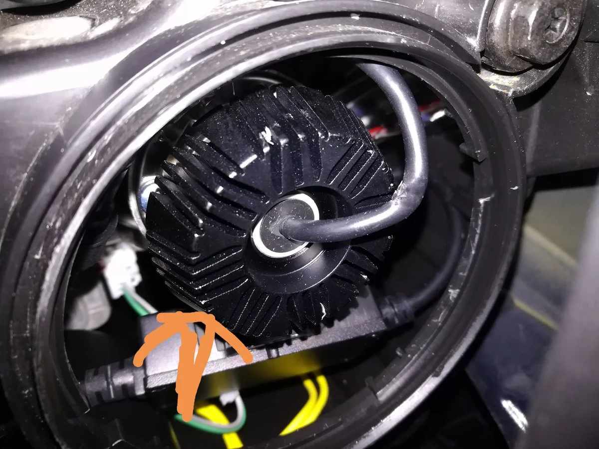

Domanda mi gira il bulbo nero a vuoto, vite tirata cosa puo essere
anke a voi si schiaccia il filo
Domanda mi gira il bulbo nero a vuoto, vite tirata cosa puo essereVedi l'allegato 18770 anke a voi si schiaccia il filo
Per bulbo nero intendi il dissipatore?
Anche a me si schiacciava il filo avevo risolto limando un aletta del dissipatore creando così un incavo dove fare passare il cavo
Si, è in più su un farò si muove, gira
Allora immagino che il dissipatore non si scaldi tanto
Ho paura che si sia svitare la brugola, volevo mettere video ma non riesco
Il dissipatore toroidale e tenuto fermo da un microscopico grano a brugola. I miei non ruotano, domani se mi ricordo metto la foto della lampada con l'aletta limata
Mi sa che il mio microscopio grano si è svitato
Avvitalo questa operazione va fatta prima di montare le lampade mi e capitato su due dei tanti kit che ho montato.
