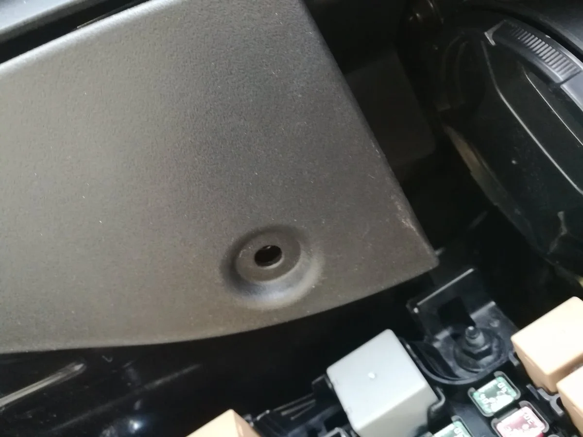

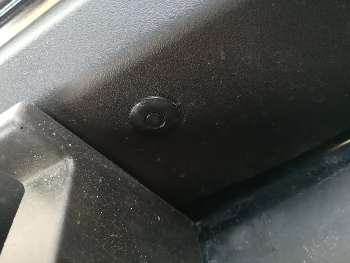

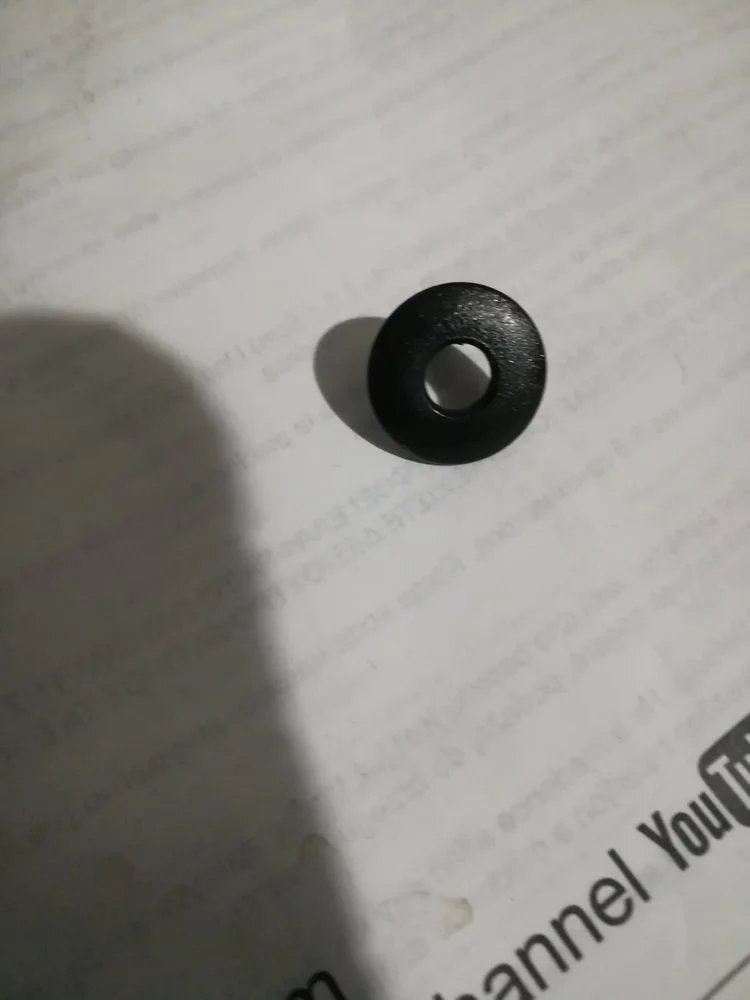

Lampadina sistemata, dato che il grano era svitato è bastato estrarre la lampadina l'unica cosa è che ho dovuto staccare un bottone di plastica (seguirà foto) e per togliere il supporto con le tre lamelle ho usato una PINZA PER ANELLI ELASTICI SEEGER PIEGATA.
Spero che questo piccolo tutorial possa esser utile.Dove posso trovare questo bottone, IMG_20190909_210042.webp IMG_20190909_184329.webp IMG_20190909_184325.webp

Se stavi a Roma te lo regalavo altrimenti ho lo compri su internet o in qualsiasi ricambista che ha tratta solo ricambi di carrozzeria.
Molto gentile, grazie mille, ho visto ke su internet ne trovi. Sai per caso di che diametro serve.
Domani guardo il foro tanto devo passare in kia.
