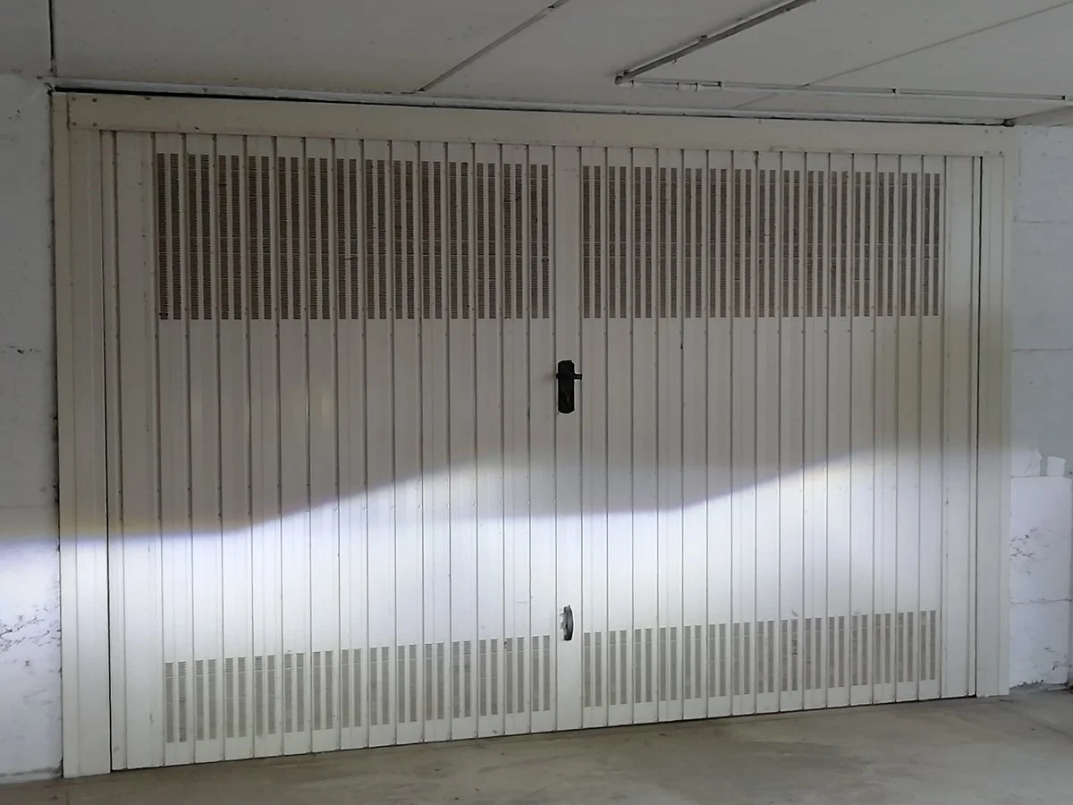

Ricordati di ruotare le lampade in modo tale che i led emettano luce in direzione orizzontale, parallela all’asfalto (non verso l’alto e in basso)

Il pischello, che ha pochi anni meno di te, ma 40 anni di patente, chiede se sembrano orientati giusti. IMG_20190914_190403.webp

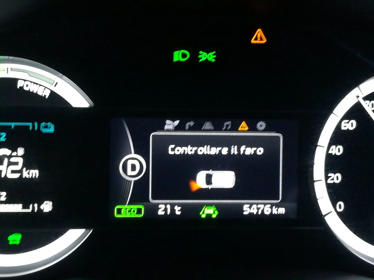

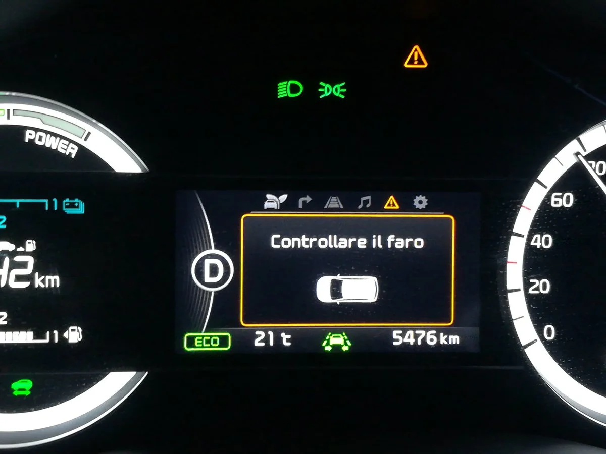

Ciao a tutti da sabato sera mi rimane accesa questa spia con suddetto allarme Ho controllato la lampadina a LED (safego) e funziona.
L'allarme è cominciato dopo che mentre viaggiavo ho sentito come se un pezzo di plastica che svolazzava attaccato alla macchina tra la ruota anteriore sinistra e la portiera (appena potuto mi son fermato e nn ho visto nulla neanche il gg dopo)
Questa sera provo ad invertire le due lampadina e in caso a rimettere le originali è mai successo niente di simile a nessuno.IMG_20190916_065925_BURST016.webp IMG_20190916_065925_BURST017.webp

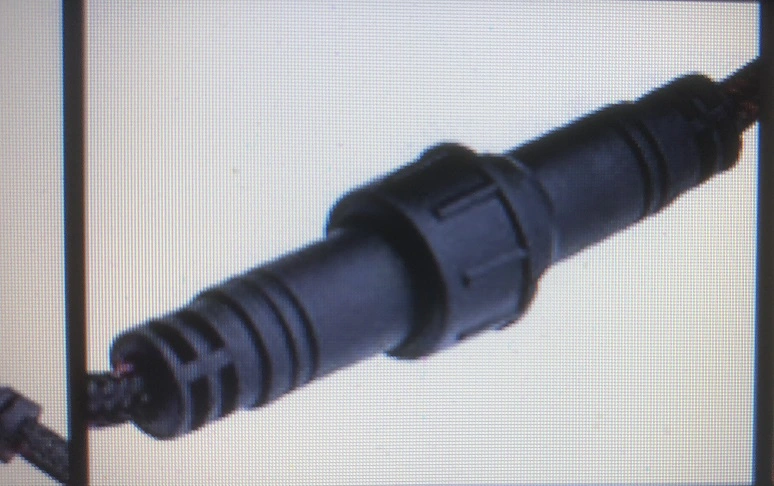

Controlla bene inverti le due lampade e serra il connettorino a vite di plastica ad oggi sei il primo che lamenta questa problematica

Provato ad invertire lampadine e centralina
Provato ad invertire le due lampade con tutta la centralina problema spostato su faro destro, allora provato ad invertire le centraline ed avvisato bene il connettorino ma niente da fare il problema persiste, i led si accendono tutti, probabilmente lampadina difettosa solita fortuna allora rimesso Lampadine originali
