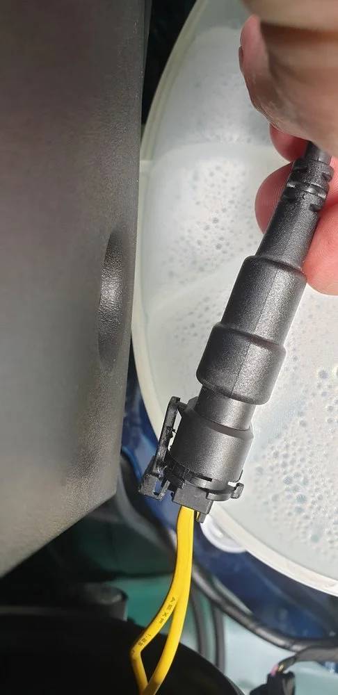

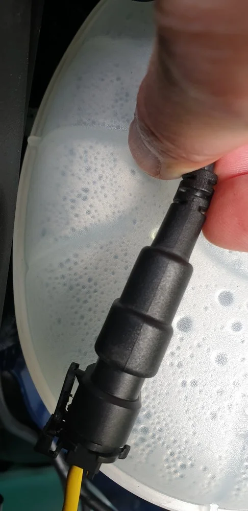

Ciao a tutti, sto montando le luci led safego, ma anche a voi la linguetta di fermo non si incastra?
    50,2 KB · Visite: 383
Spingi bene che si incastrano altrimenti se cosi non fosse con un coltellino togli quel poco di plastica che ne impedisce la chiusura.
