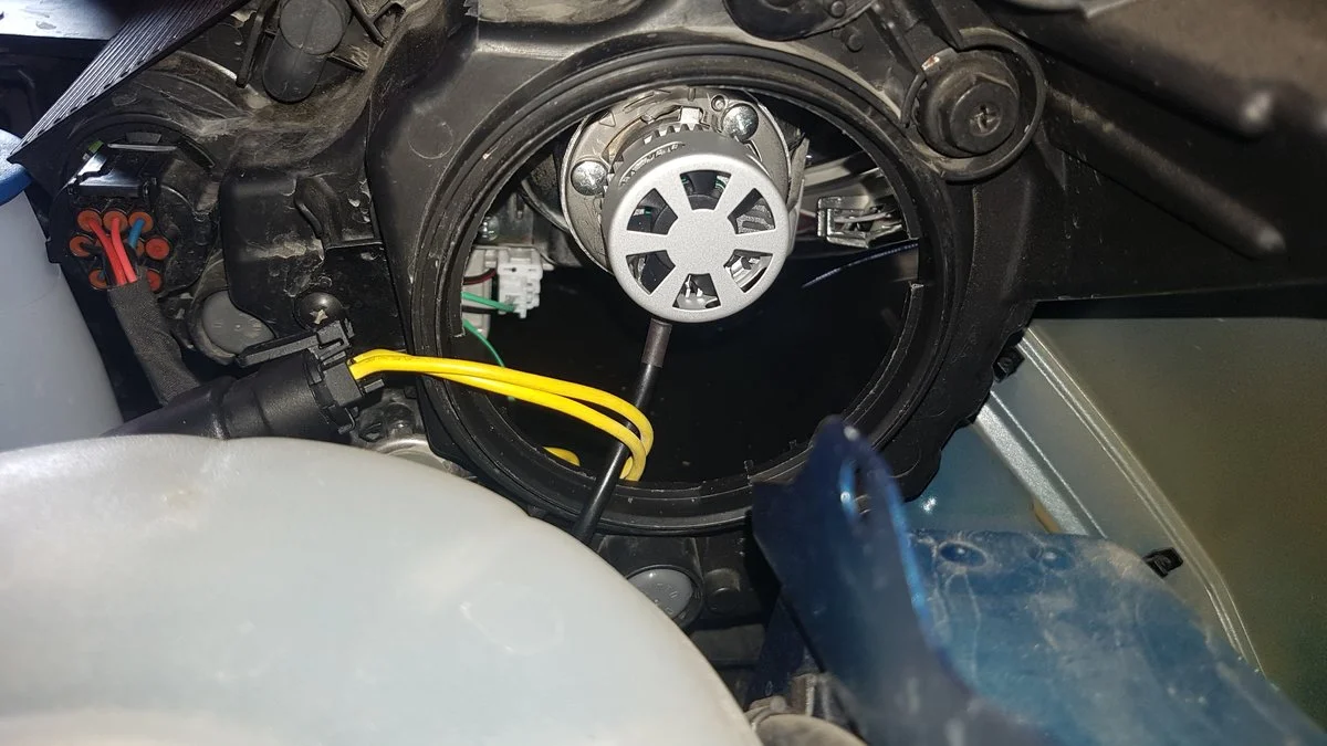

Scusate se qualcuno ha gia scritto, mi sono arrivate oggi queste lampade LED,
Il tappo dietro al faro va chiuso ? posso lasciarlo aperto?

Secondo me è sconsigliabile lasciarlo aperto,ti si infila sporcizia nel corpo faro col rischio che poi il meccanismo abbagliante / anabbagliante si inceppi. Avevo visto da qualche parte che vendevano dei tappi maggiorati per quelle lampade, su xenovision li trovi

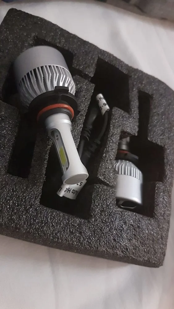

Se sono le Safego puoi inserirle e chiudere il tappo originale, non c'è bisogno di un tappo maggiorato. Se non sono le Safego prova lo stesso perchè come forma e dimensioni mi sembrano uguali.
Sono quelle con la ventolina, quindi piu ingombranti, dovrebbero starci, ma toccheranno sicuramente il tappo.
Vendono i tappi maggiorati, ma se avessi letto questo thread avresti preso quelle con il dissipatore passivo che funzionano benissimo e ci stanno comodamente nel tappo originale.
PS. Mai senza tappo, al primo acquazzone o lavaggio ti giochi le luci.

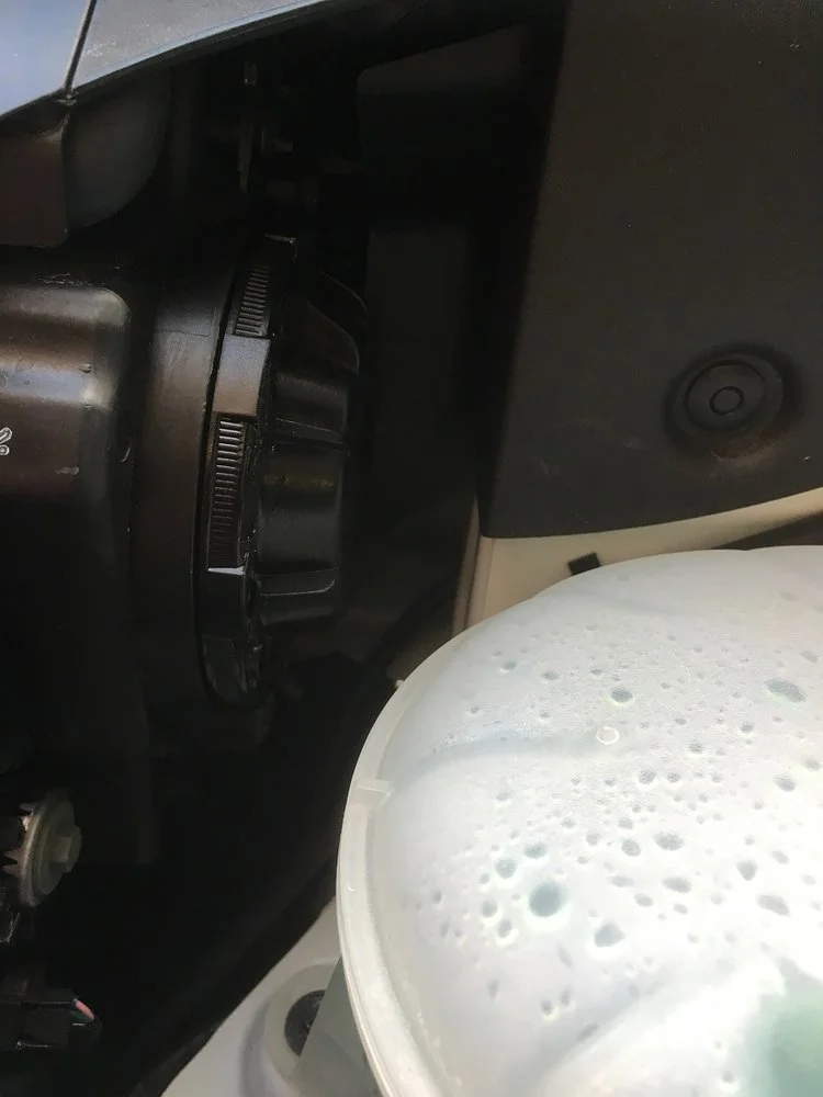

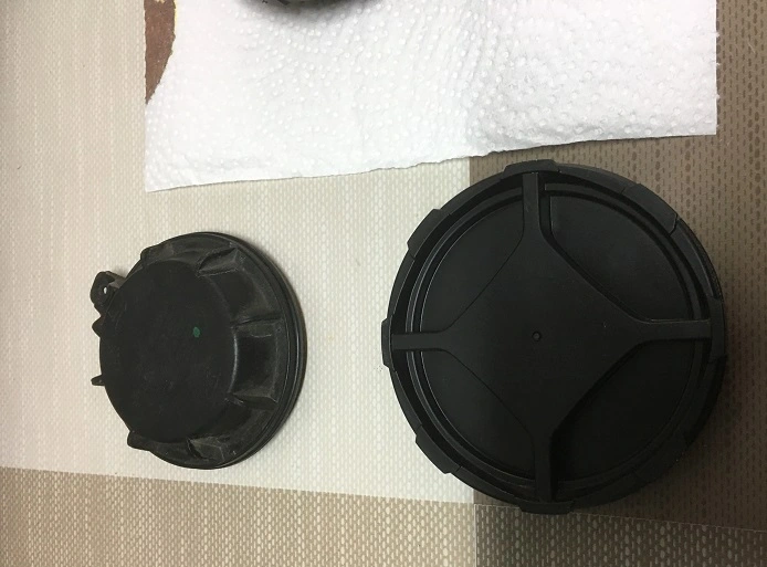

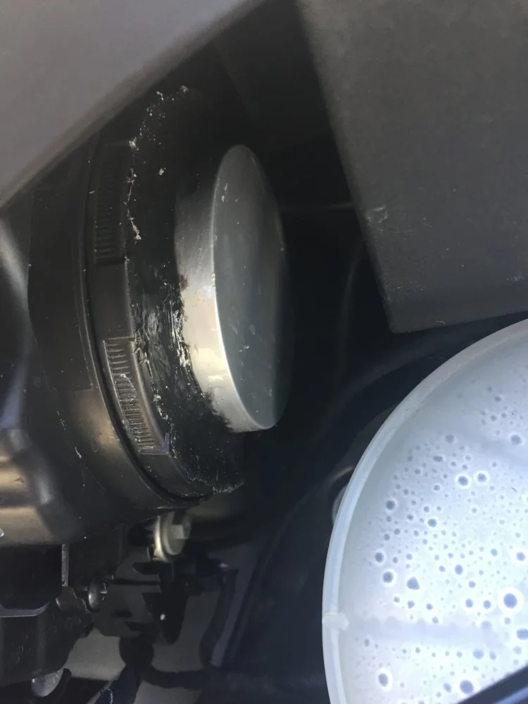

Queste ti vanno a toccare sul tappo e la ventola non smaltisce bene il calore se le hai prese su amazon rimandale indietro e prendi le safego che hanno il dissipatore a raggiera che occupa meno spazio.Altrimenti devi modificare il tappo come ho fatto io che ho i led di xenovision con ventola.

tappi modificati

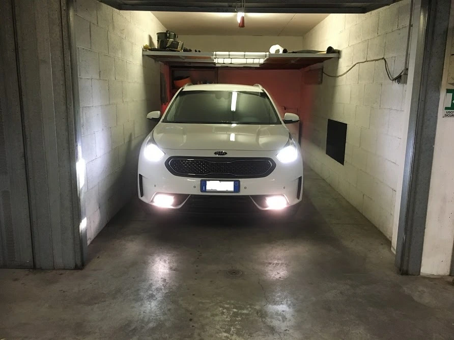

Montate domenica mattina le Safego... e luce fu.
Bianca, cambia totalmente il look dell'anteriore :)
Il primo faro c'ho messo 15 minuti, giusto per capire bene dove mettere le mani, il secondo liscio come l'olio in 3 minuti cambiato.
Spinotto facile stacca/attacca, non ho necessitato di fare alcuna regolazione il fascio puntava come la luce precedente.
