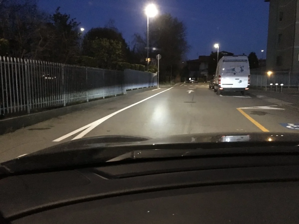

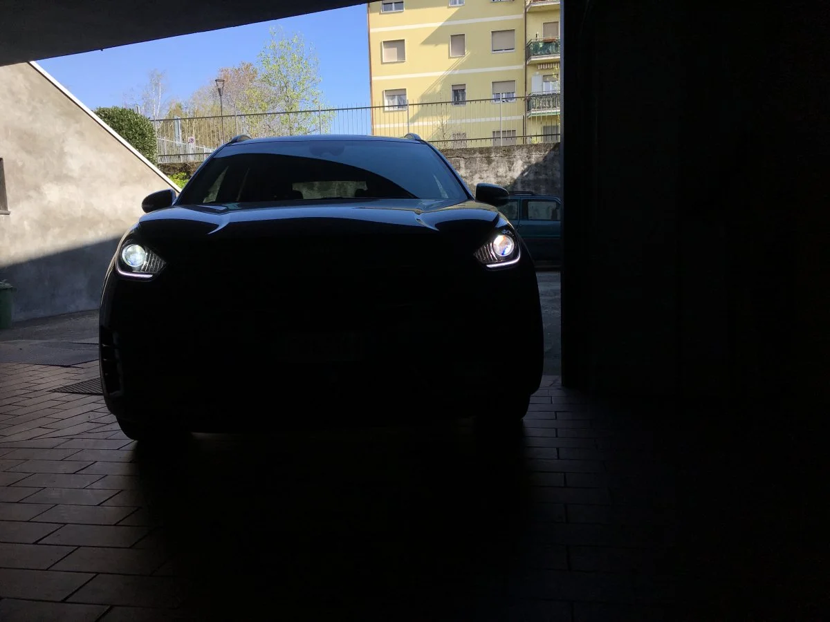

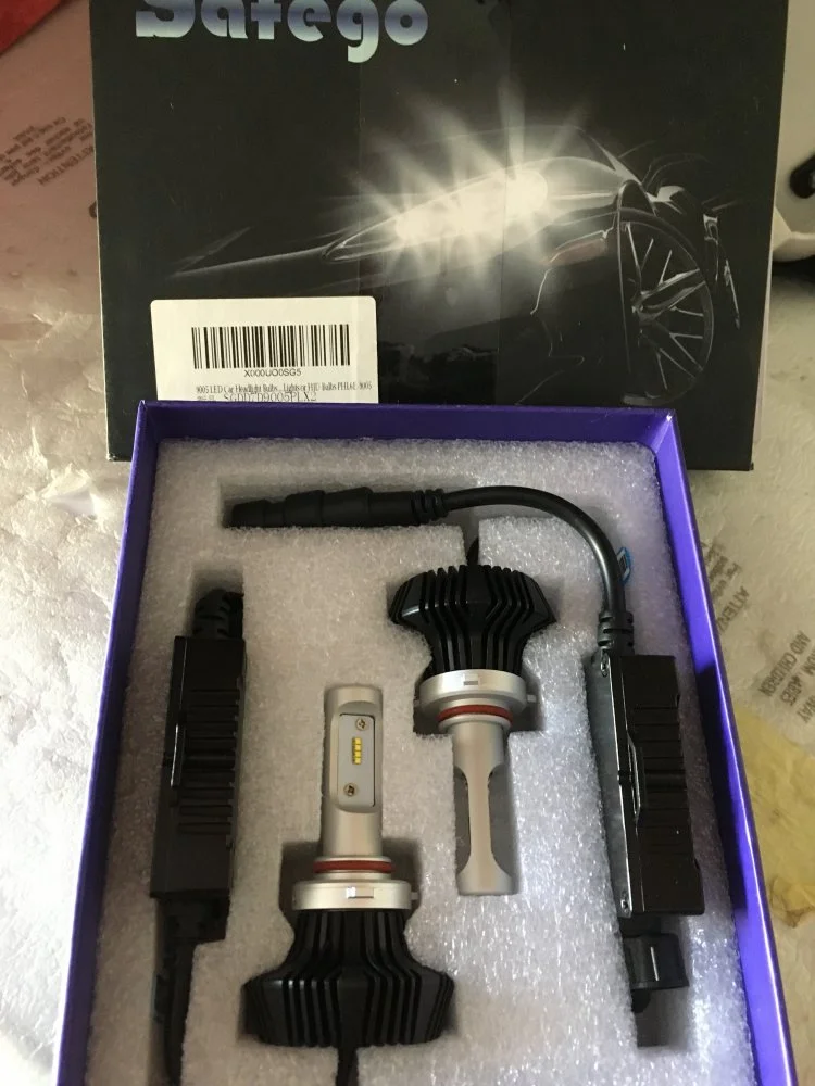

87D33650-FCC7-44C0-B699-117C064945C2.jpeg 9B82BB57-AD1A-4085-B501-0AC791D2932A.jpeg E0EAE9D1-59DE-4EF6-99FD-8D79DBD0C46E.jpeg Dopo che anche un’altra lampada Osram è svampata (durata 2 anni!):confused:, mi son deciso a passare a Safego. Consegna Amazon puntuale, montate in pochi minuti ma ..... mi resta il dubbio se i led sono orientati giusti (in orizzontale). Questo perchè noto una striscia luminosa più chiara centralmente davanti al muso della Niro. Nella foto si vede. Preciso che non ho toccato nulla (leggi brugola per rotazione led). Chiedo ai più esperti se va bene così o c’è qualcosa da regolare. Per il resto il fascio mi sembra corretto, anche se non ho ancora provato al buio totale. Nella foto di muso il faro sinistro monta Safego e il destro Osram Cool Blue.

si ti confermo che è montata al contrario.
@Fausto Felix rismonta le safego e fotografa l'attacco solo cosi ti possiamo dire se sono regolate giuste o meno.Sabato passato con @Capocaimano73 abbiamo fatto un po di test con diversi kit uno lo avevo io e un altro lo aveva comprato lui.Sotto aveva le safego dopo una serie di smonta e rimonta non ritenendo soddisfacente il fascio luci ho rimontato le safego.Piccolo problema non riuscivo a montare una delle lampade e mi sono accorto che l'attacco dove c'e la vite a brugola si era allentato quindi la lampada ruotava nel suo attacco senza pero'riuscire ad agganciarsi al faro.Ho stretto con l'apposita chiavetta l'attacco con i due led in orizzontale e rimontato tutto il fascio e' perfetto.
