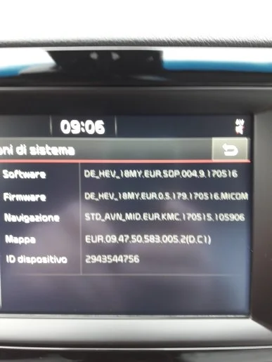

ciao a tutti
vedendo questa discussione sugli aggiornamenti -firmware-software-
allego foto del mio. ritirato auto kia niro style il 31 gennaio 2018.
questo dovrebbe essere l'ultimo aggiornamento se non erro.chiedo cortesemente se è veramente l'ultimo
ps ; grande auto
    17,8 KB · Visite: 367
ciao a tutti
ps ; grande auto

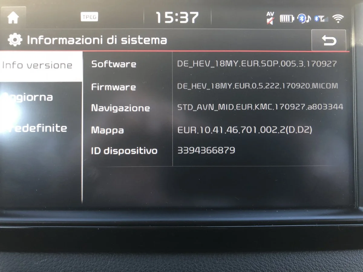

L'ultimo è questo:
il tuo è un maggio 2017 mentre l'ultimo è di settembre 2017
ciao a tutti
ps ; grande auto
No non é l'ultimo
Ok grazie il concessionario mi ha detto di fare un pre tagliando a 5000 gratuitamente. Quindi chiederò qualcosa in merito. Comunque penso di essere ok . Ma come mai allora c'è scritto MTY18 ?
Approfitto della tua gentilezza
Grazie
Quello è un codice che identifica il firmware delle my18. I dati "parlanti" sulla data del software sono più avanti.
