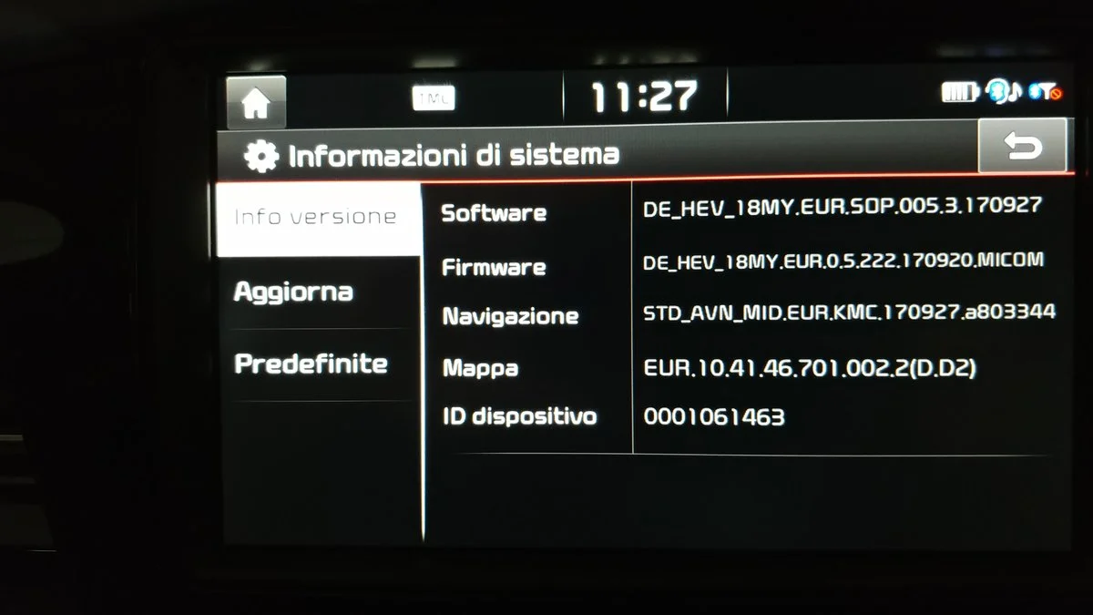

... ieri smanettavo per inserire un percorso nel navigatore per il raduno a verona è ho visto come inserire dei poi personalizzati, ma la mia grande perplessità è che i percorsi pianificati prevedono solo 4 tappe intermedie e gli autovelox (quando riuscirò ad inserirli) rimangono solo come POI e non danno nessun avviso preventivo al raggiungimento... peccato perché queste sono funzioni elementari per tutti i navigatori... possibile che KIA si sia persa su questo?

Gli autovelox non vanno inseriti e non sono gestiti come ordinari POI: quando abiliti la funzione (una volta collegato il sistema ad internet via il Cell), l'icona autovelox diventa attiva e puo essere usata anche per aggiungere autovelox sul posto.
In avvicinamento ad un autovelox, il sistema produce un avviso sonoro, mostra l'autovelox sulla mappa e la distanza, quest'ultima in maniera dinamica all'avvicinarsi all'autovelox. Se non si tratta di un autovelox individuale ma di un sistema tutor o equivalente, con controllo su un segmento di strara, l'icona che indica il limite di velocità su quel tratto di strada lampeggia e indica che si tratta di una zona (non conosco la dicitura in italiano, nella vsrdionv in inglese il formato dell'avviso é "[limite velocità] zone".

Non avevo capito che @ssquadro volesse caricare dei POI di autovelox propri. Pensavo si riferisse a quelli TomTom attivi con tethering.
grazie @GinoP , infatti legendo vari thread ho capito proprio questo e stasera faccio la prova, oltretutto ci provo con una "saponetta" di Vodafone che ho già usato per le info sul traffico, ma non avevo provato a rivedere i flag da spuntare per la visualizzazione dei poisi, @Papinix , inizialmente mi era venuta quell'idea, ma ora ho capito come fare e quando esco dal lavoro stasera ci provo
bene, dopo aver acceso il Wi-Fi sono andato nelle impostazioni di navigazione ed ho trovato la voce relativa agli autovelox, l'ho spuntato e sul display è apparso anche il tasto per la notifica delle nuove telecamere. grazie delle informazioni che mi avete dato...:)
C'e' un passaggio, a meno che le Niro di recente produzione non abbiamo la funzione gia' attivitata come pre-impostazione: dopo aver collegato la macchina all'hotspot wifi del cellulare, devi compiere un'operazione una tantum abilitando il servizio autovelox nelle impostazioni del navigatore della macchina. Nota: questa opzione diventa visibile solo mentre la vettura e' collegata al wifi del cellulare, sempre a meno che le vetture di recente produzione non siano diverse.
