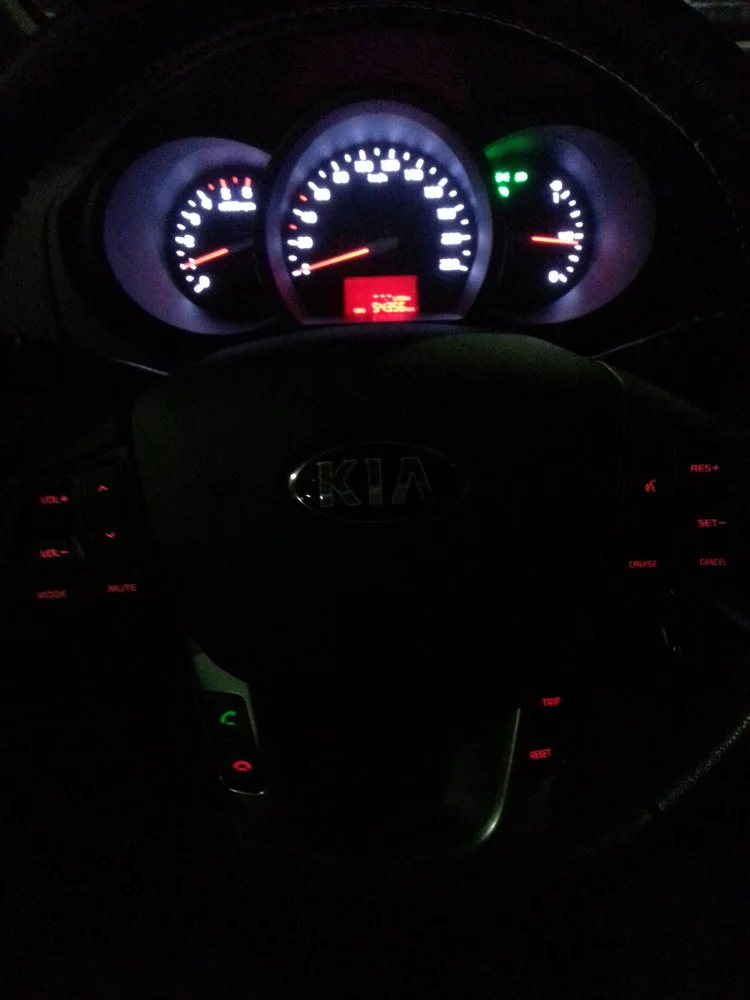

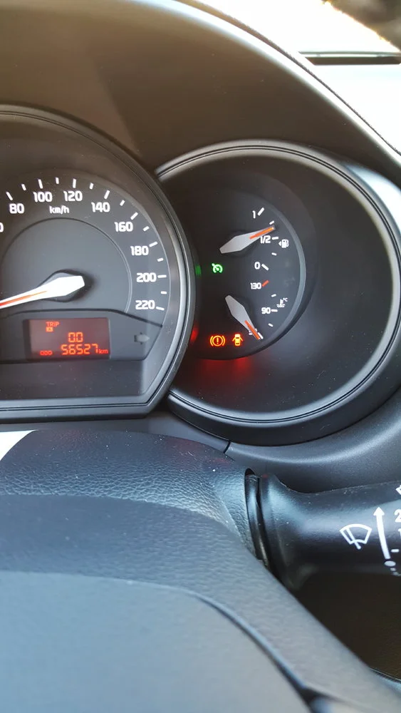

Well... finalmente ieri ho trovato il tempo di montare il cruise sulla mia Rio 1.1 crdi Collection 2016.
Un'oretta di lavoro, senza fretta e con attenzione e il tutto funziona perfettamente!!! Tranne il tasto dei comandi vocali che sulla mia non fa assolutamente nulla.
Questa "carenza" era quella che mi pesava di più dopo 11 anni di C4 dotata di cruise control.
Bisogna fare qualche prova per capire bene come funziona la levetta "SET- e RES+" ma alla fine ce l'ho fatta! :D
Grazie infinite per tutte le info e in special modo a Torakiki695 e Enrigas per le preziosissime spiegazioni: Siete grandi!
Bye!;)

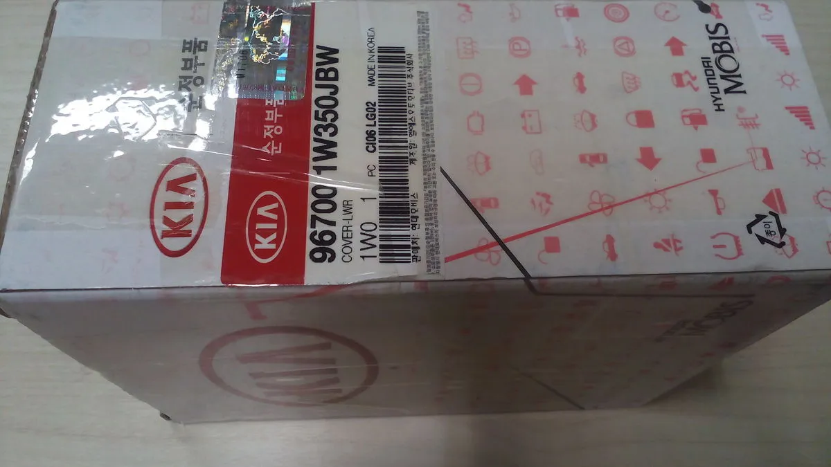

questa la confezione del kit.

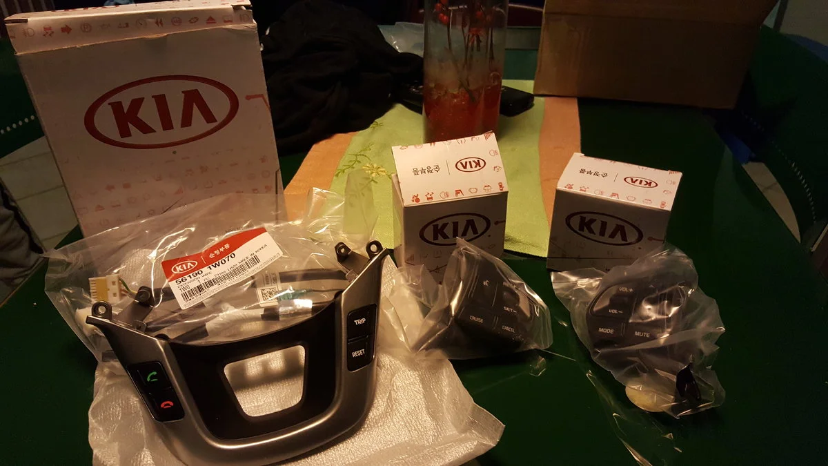

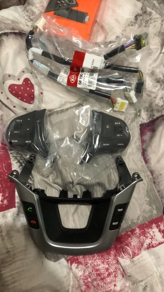

con un tempismo perfetto oggi è arrivato il mio regalo di natale :driving:
Ciao a tutti ragazzi, scusate la domanda, io ho una kia rio del 2012, 1100 Diesel 75cv, anche alla mia posso mettere il cruise control? Basta comprare quel kit e montarlo giusto? Grazie
Regalo di pasqua :D ...mi è arrivato in 1 mesetto il pacco, vi faro sapere dopo il montaggio ;)

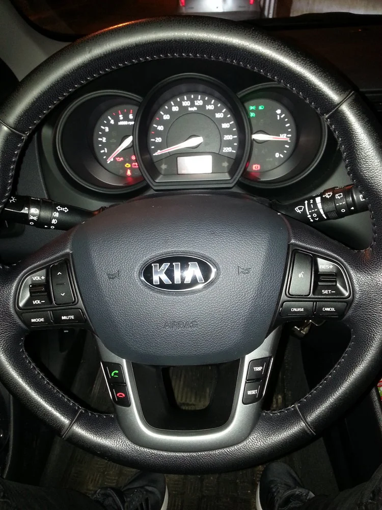

Kit montato e funziona perfettamente, per il montanggio ci ho messo circa un oretta perche ho dovuto rismonatare tutto per una delle due viti che tengono l'airbag perché ho scoperto che deve essere inserita da dentro la plastica se Rimuovi totalmente la vite non puoi metterla dall'esterno perché la sede è più piccola è fatto in modo che non ti cade anche svitandola tutta (in sostanza quando chiudi le plastica dieto devono essere in posizione gia) per il resto semplicissimo, mettendo il nastro rimetti lo sterzo nella posizione giusta anche se c'è poco margine di errore perché essendoci un millerighe dove si caletta lo sterzo quando ti sposti di un dentino si vede molto la differenza e non puoi sbagliare. Spero di esserti stato d'aiuto.
