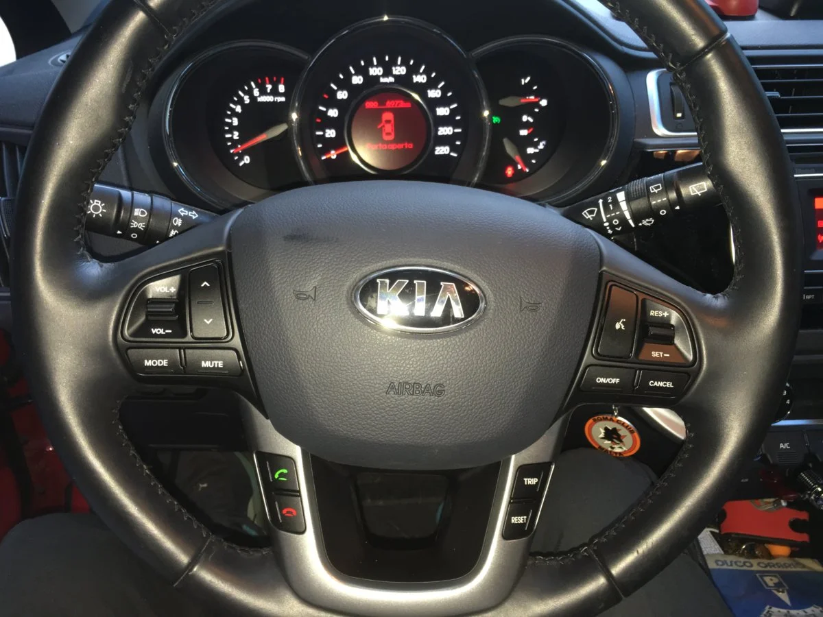

questo è il volante della mia Rio Cool 2015 dopo l'installazione del cruise control con il kit Kia comprato su ebay, un grazie di cuore a Kandom per avermi fatto l'ottimo lavoro. Chiaramente avendolo fatto oggi pomeriggio ancora non l'ho provato ma non dovrebbero esserci problemi.

ho provato in autostrada il cruise control stamattina e devo dire che va una meraviglia, ci ho armeggiato un pò per capire come farlo funzionare ma poi è stato tutto semplice, attivandolo dal pulsante si accende la spia verde del cruise, bisogna allora spostare il selettore + e - sul meno, a quel punto si accende in fianco la scritta SET in verde, da lì agendo sul + e sul - si regola la velocità della vettura. Ringrazio ancora Kandom per il superbo lavoro fatto, vi assicuro chye non è affatto semplice.
