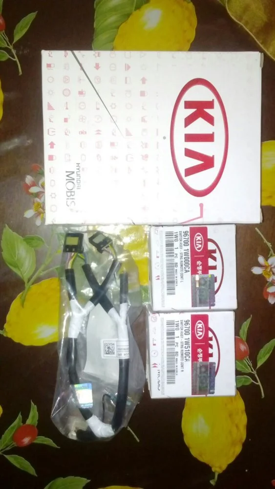

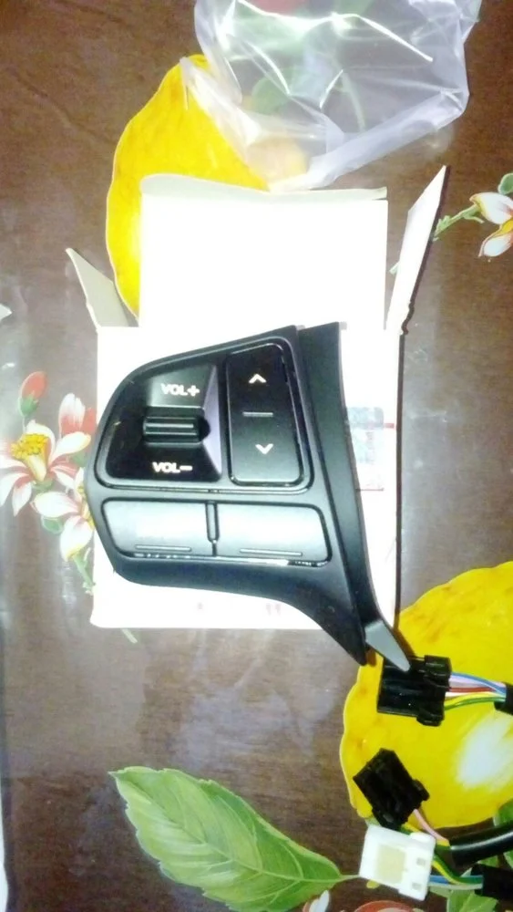

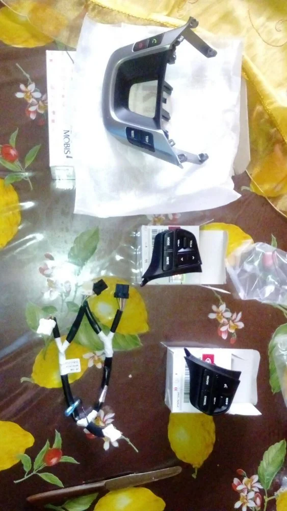

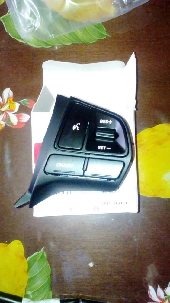

Salve a tutti ragazzi, a me stamattina dopo 27 giorni di attesa sono arrivati questi accessori di cruise control......ho una rio 1.1 crdi immatricolata a gennaio 2015 pero' versione 2014, parlando col rivenditore mi ha detto che sulla mia rio sono compatibili e non serve quell altro pezzo rotondo che va dietro lo sterzo non so il suo nome preciso, appena li monto i faro' sapere se funzionano o meno

quel pezzo rotondo si chiama avvolgi fili, dentro ci sono tutte le connessioni elettriche che vanno dal piantone sterzo allo sterzo, si non ti serve perchè non è vincolante con i tasti, già sulle rio è montato di serie devi cambiare solo il cavo interno allo sterzo che ti hanno fornito insieme hai tasti... Ricordati di fare tutto a batteria staccata per evitare l'apertura accidentale dell'airbag... ;)

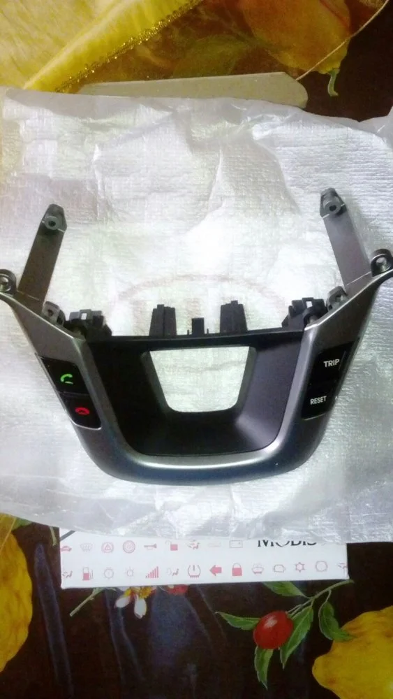

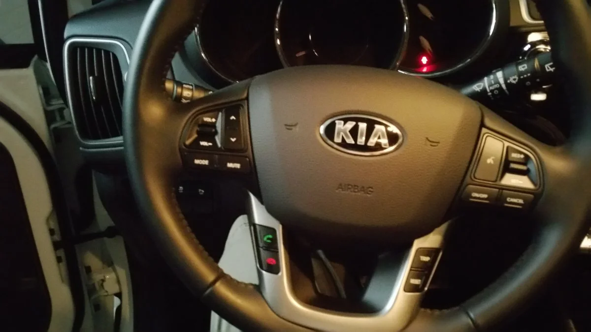

Montato oggi in officina Kia per il costo di un ' ora di lavoro. Purtroppo il tasto dei comandi vocali per chi ha il navi è privo di funzionalità .
Però ho notato che la configurazione della nuova HT si differenzia dal nostro KIT solo per i pulsanti posti a destra in alto dove appunto invece del tasto dei comandi vocali ha quello del limitatore di velocità.
Pensavo che a riuscire a comprare da KIA Italia solo quella parte di pulsantiera e il cablaggio che prevede cruise e limitatore si potrebbe provare ad assemblare il tutto nella speranza che funzionino entrambi.
