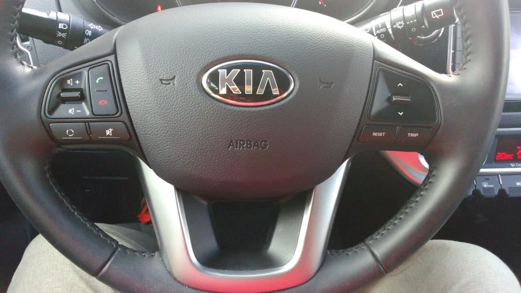

Ciao ragazzi, inserisco la foto del volante della mia Kia Rio 2015, 1.4 CRDI Cool+Techno pack.
Sulle razze inferiori nulla; sulla superiori a sinistra le "leva" del volume radio, tasti verde e rosso per il vivavoce, sotto i due tasti a sinistra per la sorgente sonora e per il muto. Sulla destra invece la "leva" per i brani e le stazioni radio ed in basso i tasti Reset e Trip che al momento servono per azzeramento conta km parziale o altro riguardo al menu del quadro strumenti. Posto che le spie del cruise control sia per il set sia quando è attivo ci sono nel quadro strumenti, esiste una versione appunto del cruise after market anche per questa versione 2015?
