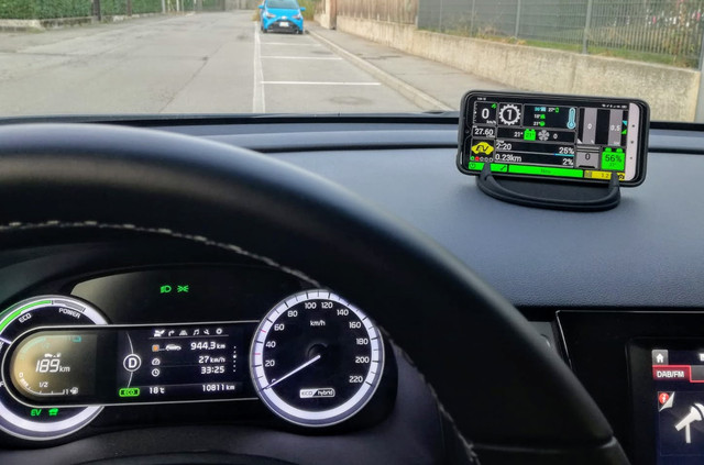

Eccolo in opera, ottima leggibilità e per adesso ben adeso!
La foto fa schifo...
Come no..... metti i copri sedili di peluche e lascia riscaldamento spento :p
