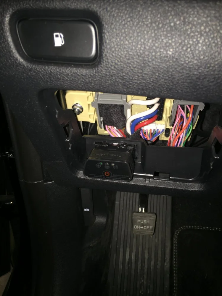

Stamattina ho controllato il connettore obd: il nostro è una versione castrata, c'è solo il 12v fisso e il can bus, basta. Infatti sono presenti solo 6 contatti, 12v, massa, massa segnale , can bus + / - però c'è anche il contatto n° 12 che sulle specifiche obd è contrassegnato come vendor option: sul pin non c'è apparentemente tensione, a che servirà?

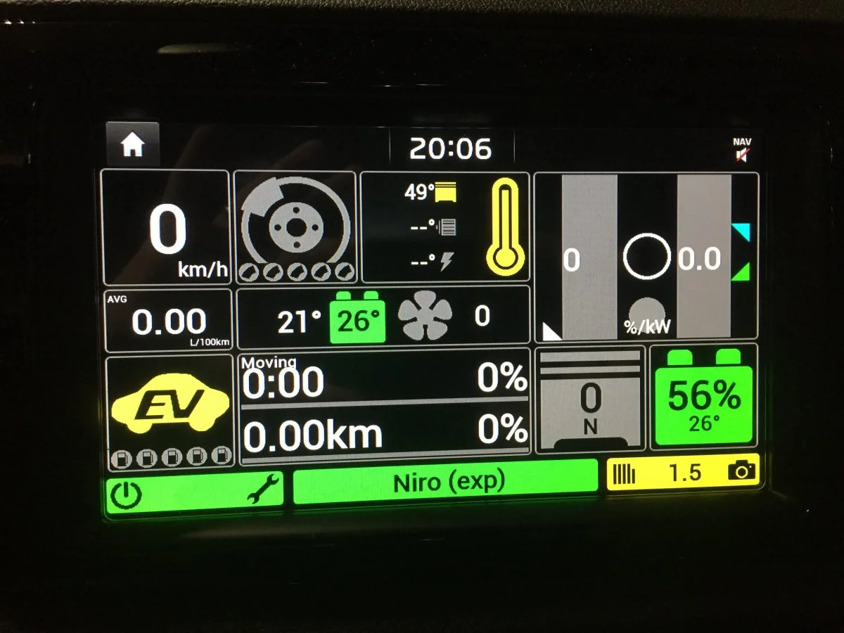

Oggi mi è arrivato il verdone, nulla da dire, veramente ben fatto. Connessione immediata tutto perfetto. Siccome avevo già installato l'app sul telefono lo ho attivato nel tragitto ufficio postale - casa. Prima constatazione, distrae veramente troppo, però una volta che è lì un occhio ce lo butto sempre. Meno male che la Niro ha l'adap:D.
Una volta passata la curiosità iniziale mi sa che buttero' il telefono nel bracciolo, poi finito il viaggio lo recupero e mi leggo il report, veramente dettagliatissimo e molto, molto interessante. Solo una cosa, per ora ho visto che non mi funziona, la parte relativa alla frenata, rimane sempre tutto grigio
Confermo @still che la parte della frenata non funziona, non è ancora stata implementata per la Niro

Vedo che la velocità dei dati è inferiore a quella di obd lx comunque se funziona vale assolutamente la pena. Ma lo hai sullo schermo del navigatore o del telefono?
Da quel che vedo sul navi
