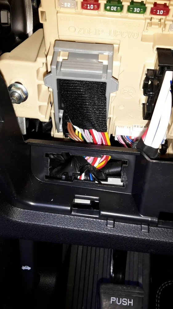

E questo OBD ci sta senza "sfondare" la presa?
Si ho dovuto rimuovere dal supporto la presa obd

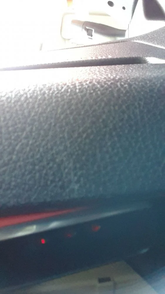

Ora è a testa in giù così con il dito posso premere il tastino , appena riesco faccio una foto

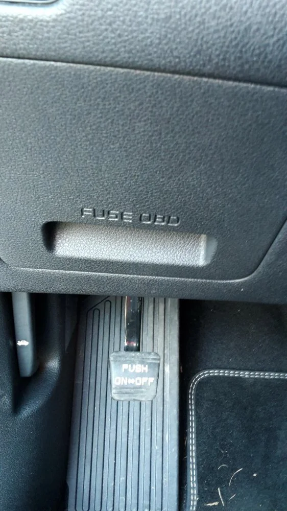

Allego anche alcune foto di come è collegato:
Sportellino chiuso, vista da sotto e sportellino aperto

@Papinix quando ci troviamo ti metto a posto io l'OBDLINK LX nello sportello così ti ripago del montaggio dei led (a proposito non ho ancora preso il fusibile:rolleyes:). @still il cavetto che hai postato l'ho provato anche io per prima cosa... e non ci stà lo stesso, occorre fare la manovra che avevo postato sganciando la presa OBD e infilarla dentro, solo così ci si riesce senza far modifiche.
P.S: prima di riuscirci ci ho messo parecchio tempo perchè avevo paura di rompere qualcosa e tirare cavi ma non demordete, se ci sono riuscito io (manualità 0) ci possono riuscire tutti.

@still ti confermo che ogni volta è da accendere e anche collegandolo la prima volta alla presa è comunque da accendere. Tra l'altro dalle prove effettuate ho capito che per accenderlo e spegnerlo è necessario tenere premuto il tastino per almeno 1 secondo.
Ottima soluzione! :applausi:
Quindi per accenderlo “tocchi” il tastino da sotto senza aprire nulla giusto?
