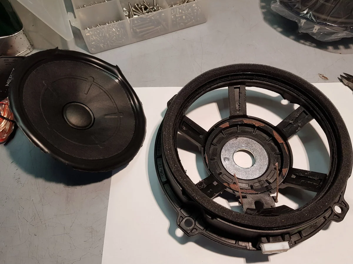

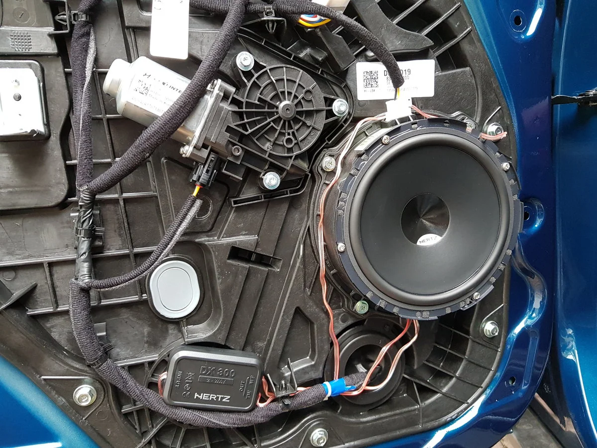

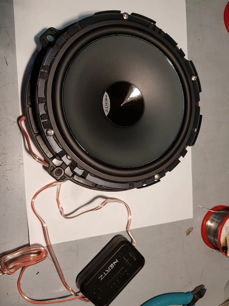

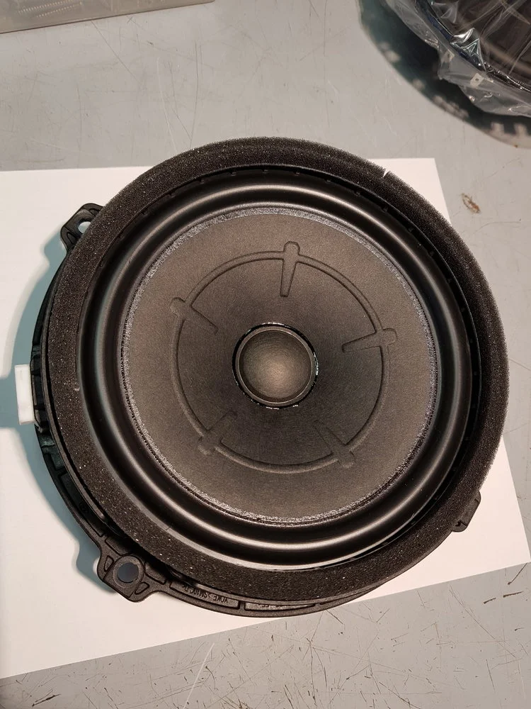

Prime modifiche di impianto apportate con la sostituzione dei woofer posteriori con casse a 2 vie separate e riuso degli adattatori originali.
20171106_133128.webp 20171106_134023.webp 20171106_140226.webp 20171106_141157.webp
Le casse scelte hanno le stesse identiche dimensioni non solo nel diametro ma anche e soprattutto nella profondità del magnete, questo ha permesso di riusare gli adattatori originali, in quanto entrano perfettamente senza troppe modifiche.

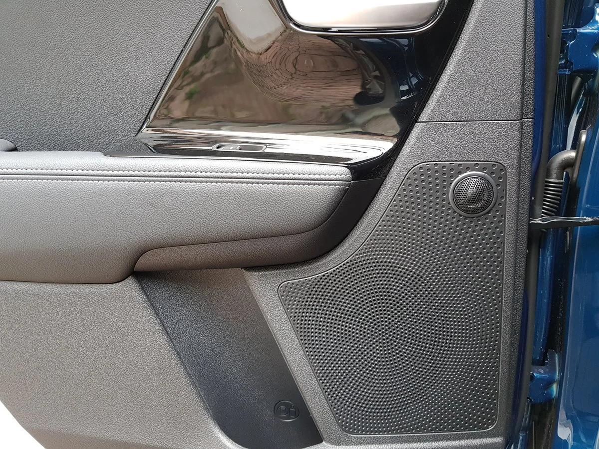

L'aggiunta del tweeter è stata fatta forando il pannello in plastica dello sportello, questo il lavoro finito.
Adesso l'ampiezza dinamica del suono al posteriore è pari a quella anteriore, purtroppo c'è ancora un vuoto sui bassi profondi che in auto per ottenerli non c'è altra via (senza stravolgere completamente auto ed impianto) che installare un subwoofer, cosa che farò a breve ora che conosco i codici colore dei fili delle casse, da intercettare nelle vicinanze del battitacco anteriore (quindi senza toccare il cruscotto né l'autoradio) e appena avrò capito dove prendere dalla scatola fusibili i 12V sotto chiave.
