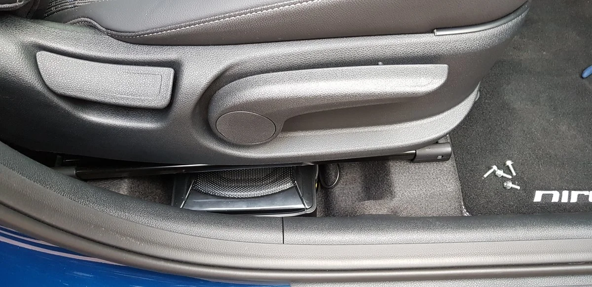

Puoi mandare una foto dove l'hai messo?
ci va giusto giusto e nn c'è neanche bisogno di fissarlo, però bisogna togliere la bocchetta di plastica del riscaldamento dei posti posteriori che sta sotto al sedile e rimetterla al contrario.

Ma... mi hai fatto pensare; è possibile togliere totalmente la bocchetta ventilazione? Ho provato spostarla, ma ho paura di romperla.
In questo caso potrei anche montare il JBL BassPro SL che è un po 'più largo (71 x 344 x 250 mm) di Kenwood.
Toglierla non te lo consiglio perderesti totalmente l'afflusso di aria della climatizzazione da quella parte che si disperderebbe all'interno del telaio della macchina, al limite puoi accorciarla o sagomarla a misura.
Notato, mi hai salvato da non fare una cavolata... Provo a ordinare una bocchetta ricambio (DUCT-RR, RH 97375-G5000) e accorciarla alle dimensioni giuste.
Se mi riesce bene mando le photo in qualche settimana.

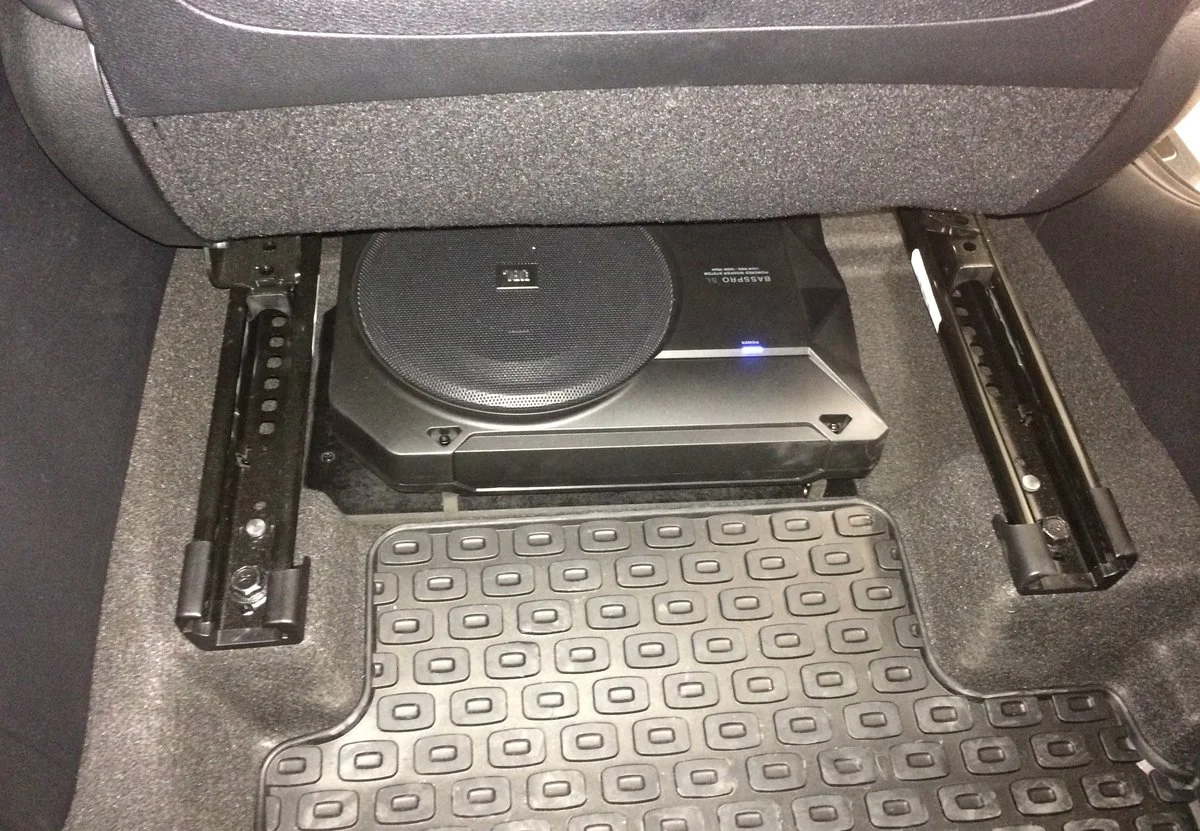

Rieccomi con le ultime!
Il distributore Ceco mi ha raccomandato il loro meccanico di fiducia che si occupa di impianti audio. Il prezzo è stato accettabile e abbiamo raggiunto un accordo.
Risultato - sono contento. Non si vede da nessuna parte quando il sedile è nella posizione normale, ma si sente bene.

Mi sembra di capire che hai poi eliminato la bocchetta sotto al sedile....
La bocchetta è un po accorciata e l'aria continua attraverso un'apertura nella piattaforma di legno sotto il sub. Mi sembra che la ventilazione funzioni più o meno come prima.
Scusatemi, ma se invece di girare la bocchetta dall'aria girate il subwoofer?
Io ho usato lo stesso subwoofer ma non ho dovuto ruotare nulla ; basta metterlo nell'altro senso, con il lato lungo parallelo alle guide del sedile.
Potrebbe dar fastidio a chi siede dietro e poi nn mi piace che si veda
