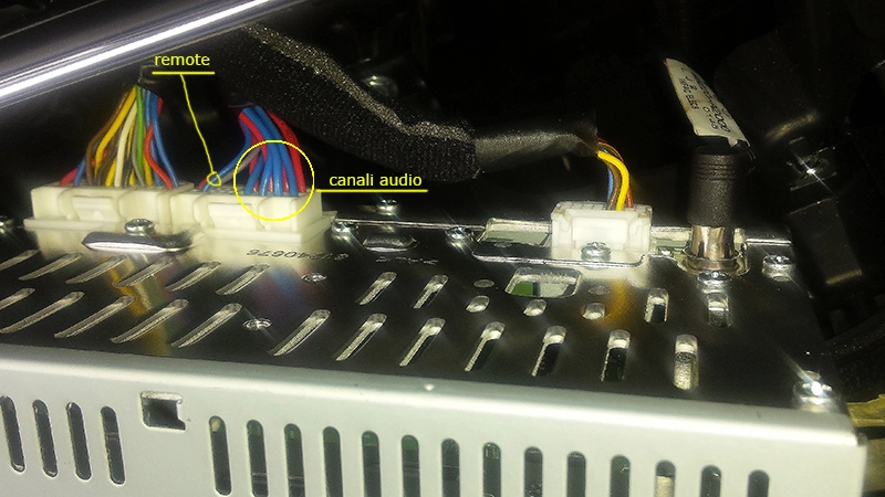

Aggiornamento: mi sono fatto coraggio e ho tirato fuori l'autoradio per individuare finalmente i canali audio, che ricordo si riferiscono alla Cee'd e non alla Niro (perdonate l'invasione ma forse la mia esperienza può essere comunque di aiuto).
Con sorpresa ho notato che vi sono 4 ROSSI e 4 BLU. Con lo schema KIA alla mano è stato poi un gioco da ragazzi individuare i canali posteriori che sono quelli ai due estremi. Ho "innestato" lì i fili del subwoofer ed al BLU sottile il REMOTE di accensione. Il GIALLO l'ho collegato al fusibile SPARE da 10A. Risultato audio sorprendentemente migliorato! Suono profondo e corposo, frequenze basse davvero performanti. Permane ovviamente quella sensazione di suono "inscatolato" proveniente dagli altoparlanti anteriori. Tweeter della casa secondo me all'altezza. Inconveniente 1: il SUB si accende automaticamente all'accensione della radio ma rimane acceso quando la si spegne. Inconveniente 2: a radio spenta, si sente in leggerissimo rumore di sottofondo, forse c'e bisogno di un filtro vedremo...
