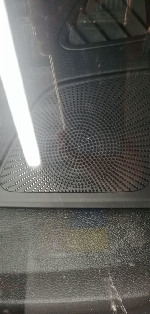

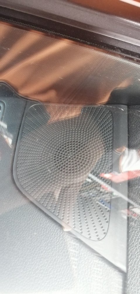

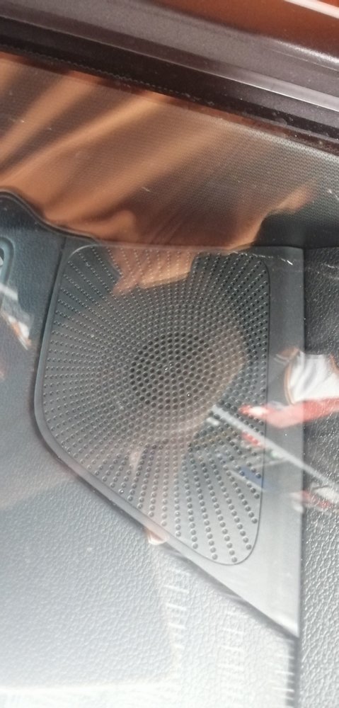

Questa è la predisposizione dei tweter plancia

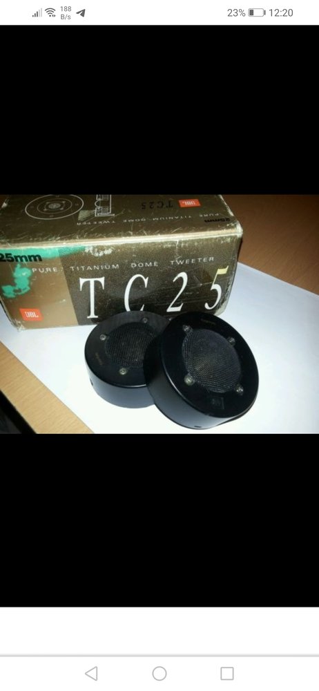

Li devo sostituire con questi

Il problema è che le casse JBL sono a 2 ohm, sicuramente il midwoofer mentre il tweeter non ne sono sicuro, mettendole a 4 ohm si avrebbe una riduzione di volume
Questi sono a 4ohm

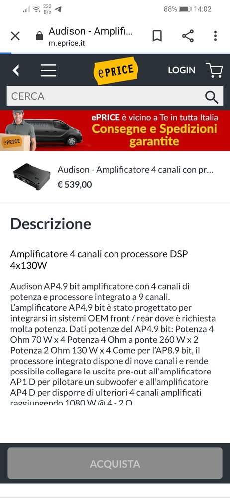

Forse probabilmente questo amplificatore potrebbe risolvere i problemi
Un altro mondo
Sono sicuramente a incastro quindi, basta fare leva con qualcosa e si alzano. Cmq ho seri dubbi che riesci a infilarci quei tweeter, credo che al max riesci a metterci un 20mm

se qualcuno trova altri amplificatori con ingresso ottico digitale spdif li posti
se si risparmia qualcosina sul prezzo ancora meglio
anche se audison non si discute
Presupposto che parliamo di impianto JBL, Audison non vanno bene, hanno ingresso ottico.
Kia usa uno spdif a tre fili.
Da quanto ne so non ce ne sono in commercio.

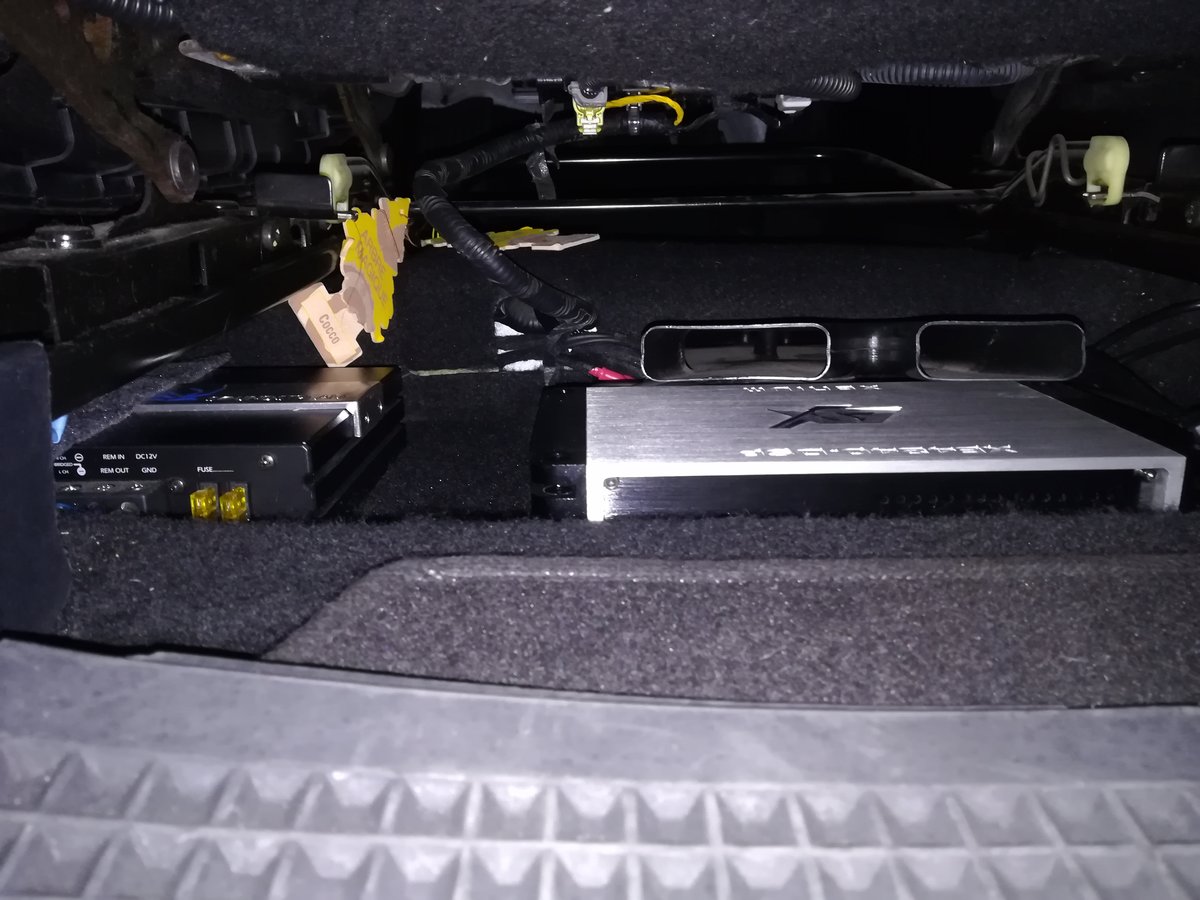

Avevo specificato che stavo parlano dell'impianto JBL che ha l'amplificatore a 8 canali.

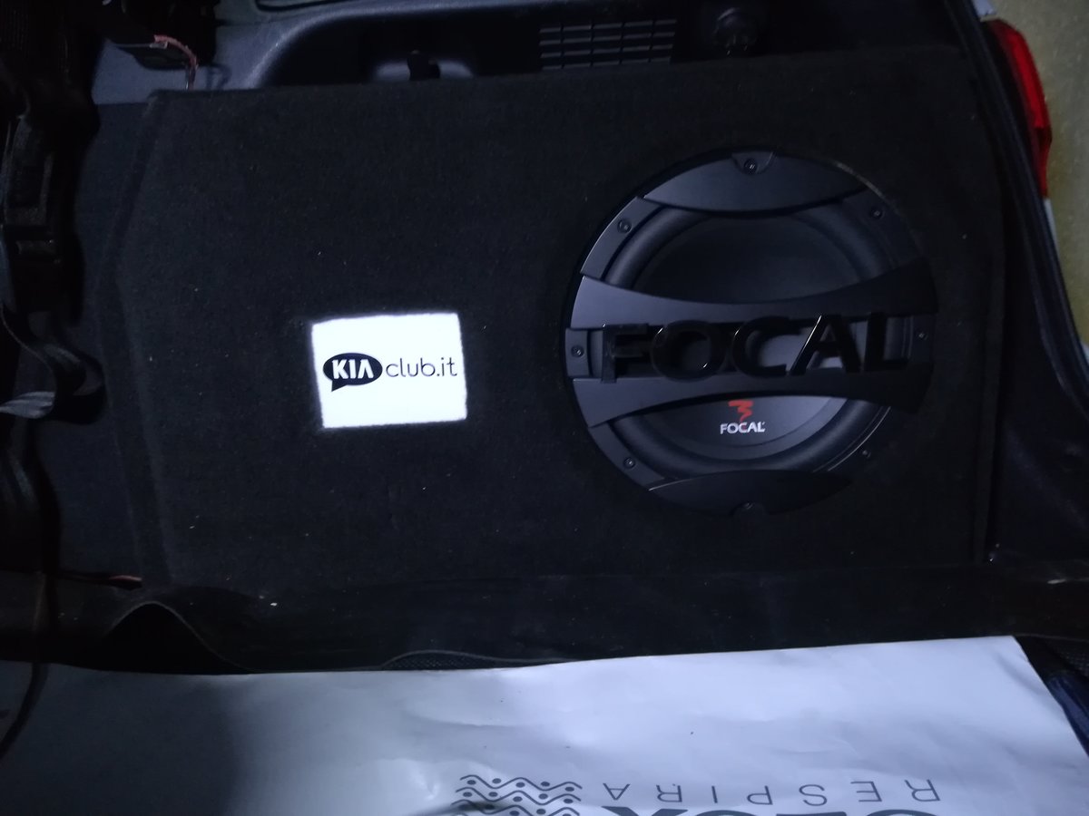

Nella vecchia ceed sono ad incastro. Io li ho sostituiti con dei vecchi coral..... X chi non ha l"amplificstore va benissimo un processore tipo audison/esx/Marconi ecc che hanno la possibilità di un imput ad alto wattaggio..... Sicuramente la radio originale non ha uscite pre.... X chi ha l'amplificatore prima di sostituire verifichi (se come si dice qui) lavora a 2 o 4 ohm.....
questo e il mio esx 40x4 più uscita x sub.....

Vedi te, ma se compri un ampli non esagerare con i watt almeno che non cambia anche le casse..... Ma il lavoro lo fai tu???? Io mi sono appoggiato ad un installatore. Poi io ho insonorizzate le portiere, il baule ed ho cambiato le casse......
Mi sono inoltre costruito il supporto x il sub cercando di avere il minor ingombro possibile
