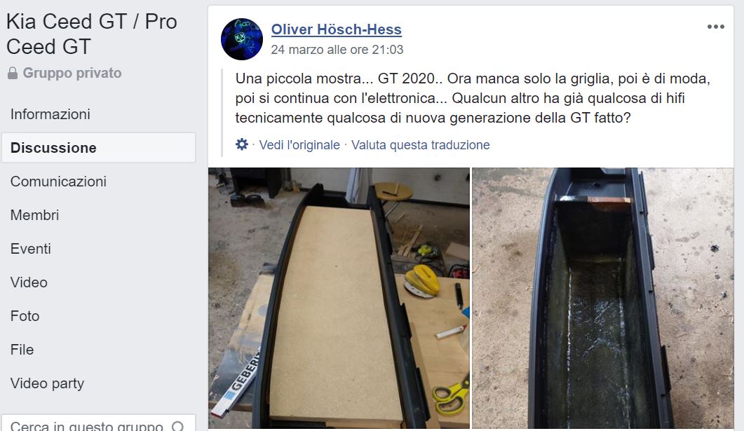

Ottimo,,,,,, ma i sub sono da 16 cm????? Gran bella idea, domenica la studio un po'....
Sono in grado e un parolone, certo che posso provarci..... Puoi provare a farlo in vetroresina. Io prima di questo in legno lo feci in resina. Prima esperienza e non mi venne neppure male.... Però spesi una cifra in prodotti in quanto non capace di utilizzarli.... (soprattutto resina ed indurente)
Suppongo vada fatta una cassaforma in legno...
Se parli di farlo in resina, guardando le foto precedenti di @Jumbo si potrebbe rivestire il contenitore originale (ultima foto) con il primo strato di vetroresina e poi, una volta estratto il contenitore, indurirlo internamente. Magari potrebbe già essere sufficiente quello spazio come cassa di risonanza......

è un post FB sul gruppo "Ceed GT / ProCeed GT" ...si trovano cose molto interessanti ..penso sia uno dei più grossi circa 6000 iscritti
il post è del 24 marzo è di Oliver Hösch-Hess (che è un installatore di impianti SPL) , le traduzioni dal tedesco sono imbarazzanti, ma ho capito che ha preso il solo segnale dal sub di serie ed opportunamente amplificato

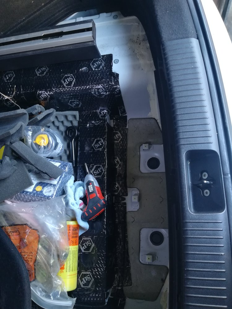

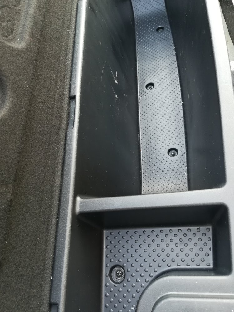

Oggi pm, tornato dal lavoro, ho provato a dare un occhio. Da smontare è molto facile (5 viti). Direi che è abbastanza fattibile ma occorrono poi dei sub da 16 (lo spazio a disposizione e 20 cm). Per ora lo ho lasciato smontato così domani gli do una bella pulita. Provo a dormirci su prima di farmi partire l'embolo.....

quei contenitori in plastica sono parte del doppio fondo presente su PROCEED....nulla di autocostruito

l'idea del crucco è molto interessante, sulla proceed quel vano è grossolanamente di 60x25x25 cm quindi quasi 35-40 litri di cassa
