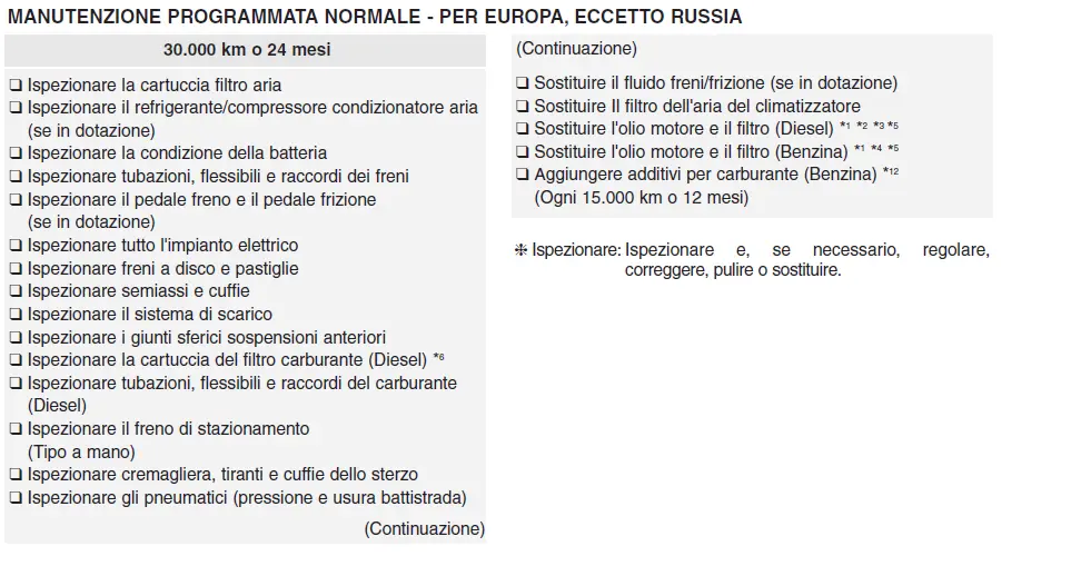

Tommy....a dire la verità la prima manutenzione programmata ordinaria sarebbe prevista a 30.000km o 24 mesio_O

salve, leggendo il manuale parla di manutenzione programmata a 30.000 km a 60.000 e così via. Io ho il benzina, ed il concessionario mi ha detto di farlo ogni dodici mesi. Mi sorge questo dubbio anche perché entrando nella pagina my kia , riconoscendo automaticamente il numero di telaio della macchina, mi propone di prenotare un tagliando a 30.000 km quindi vuol dire che anche per il benzina questo termine è variato?
Jumping, i tagliandi vanno effettuati ogni 30000 km o entro 24 mesi!;)

La casa lo consiglia Ogni 15.000 km o 12 mesi, SOLO IN CONDIZIONI D'IMPIEGO GRAVOSE.

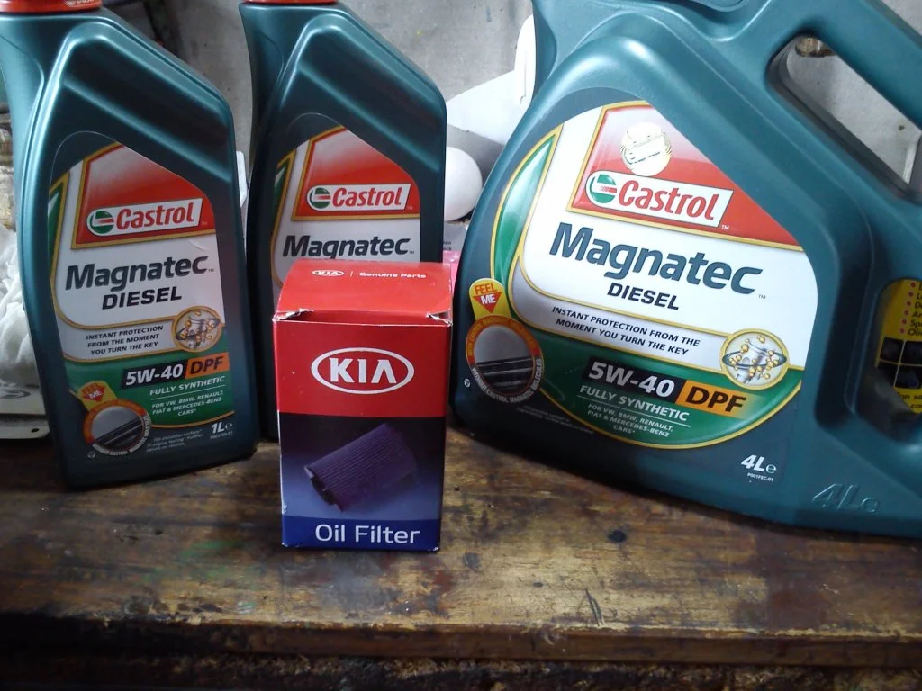

Ma oggi non ho resistito!!!!!, alla soglia dei 15.000 ho ceduto alla tentazione e mi sono fatto il mio primo tagliando!
Tutto da solo, olio e filtro, ma non ditelo a KIA....;);););), da loro vado per quello dei 30.000, per via della garanzia..
Cmq ho usato:
buoni prodotti (per la modica cifra di 80 euro), 30 min di lavoro, e molto molto divertimento:D:D:D
