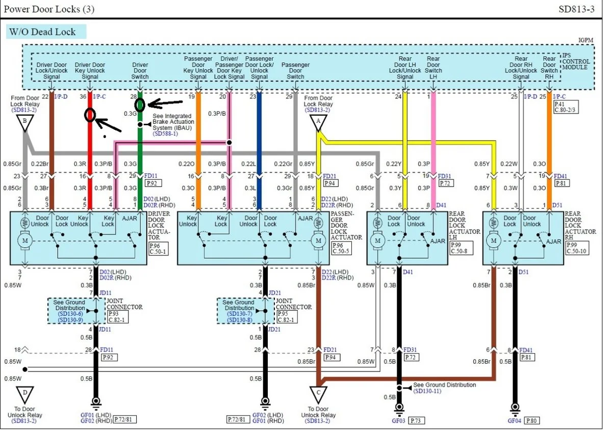

Avete idea da dove il russo abbia preso questi schemi con tanto di cablaggi COLORATI ???

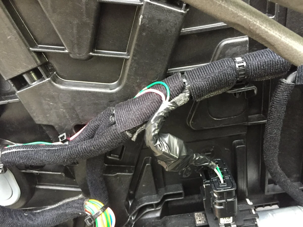

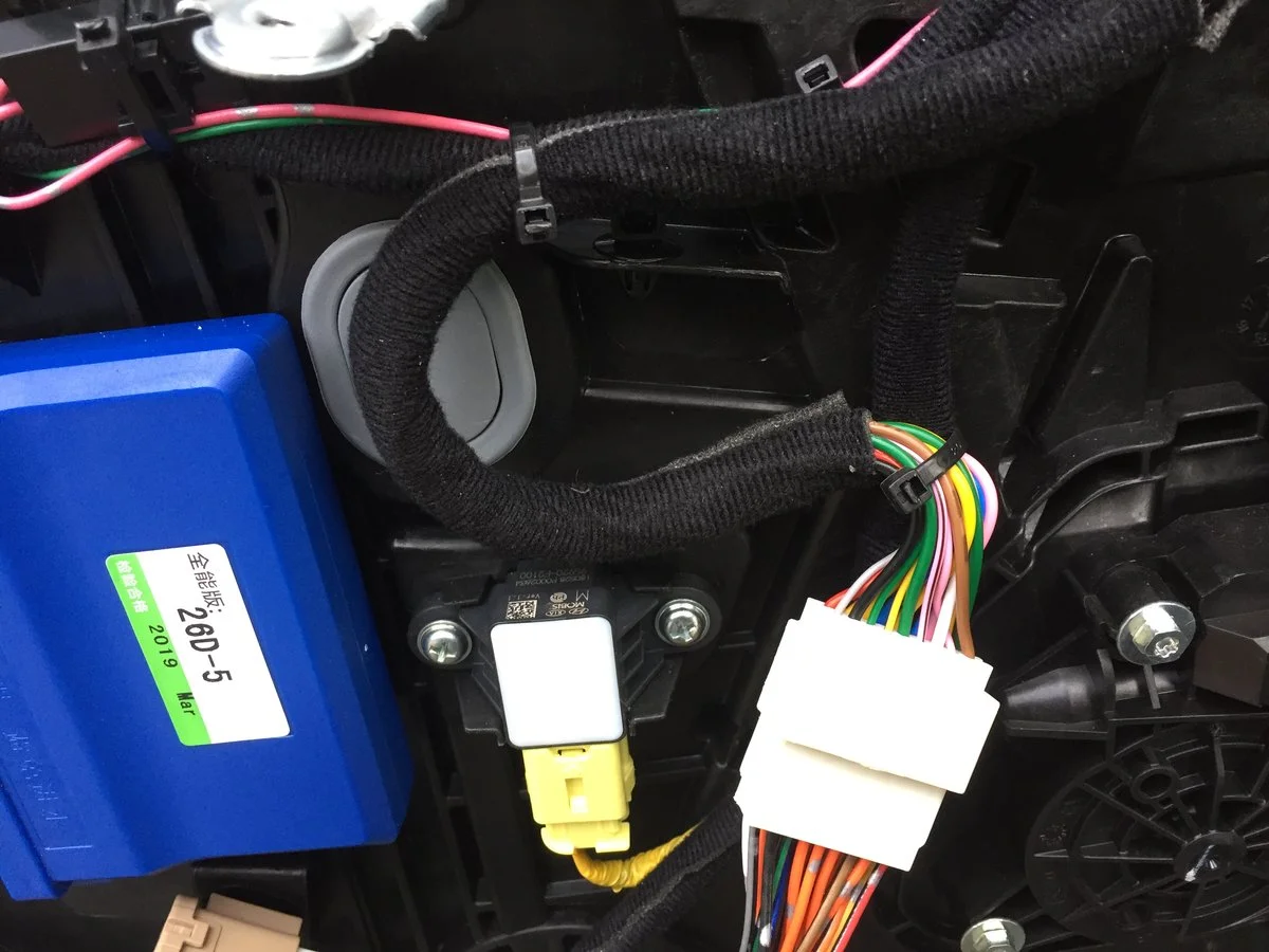

Vedi l'allegato 17356 questi sono i 2 fili che mi servono che arrivano dalla matassa della chiusura centralizzata: ROSSO (da solo e non intrecciato al blu) e VERDE

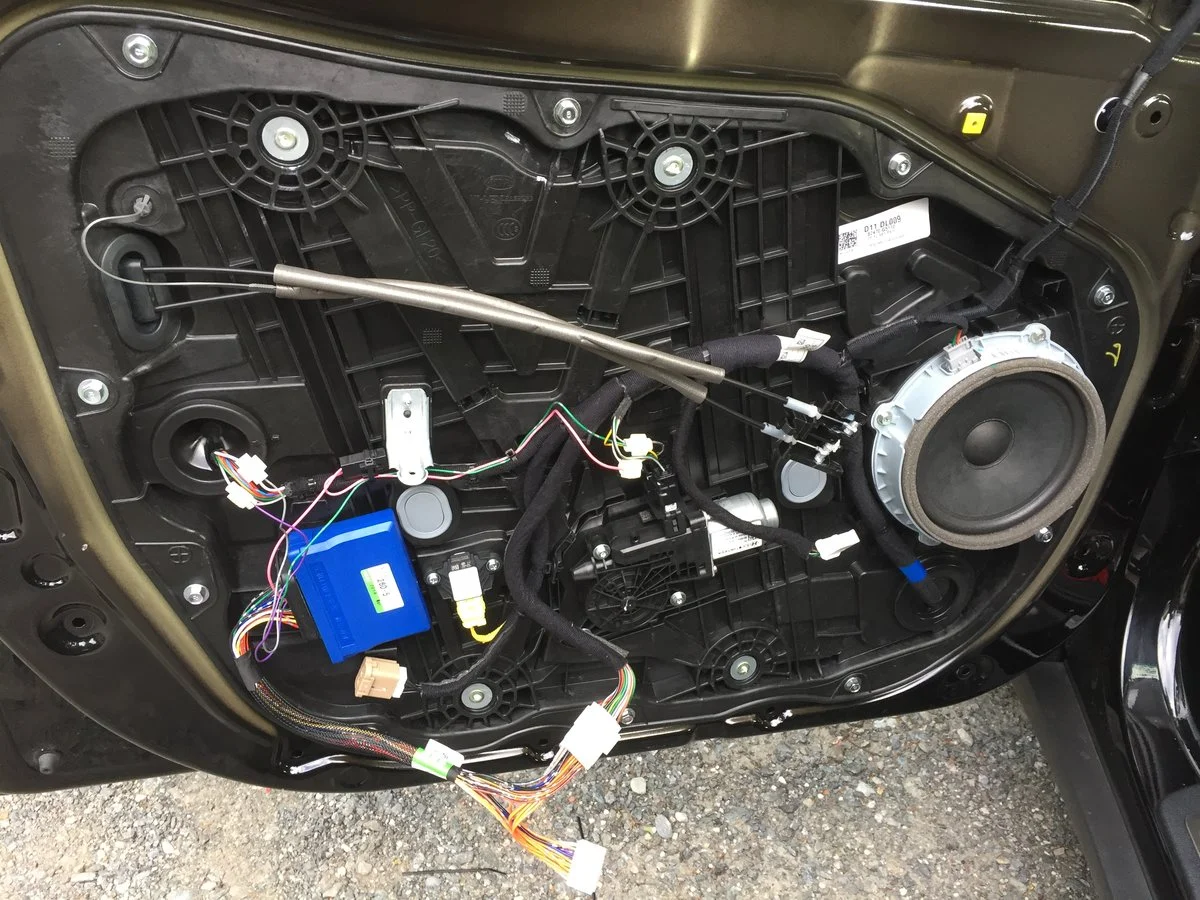

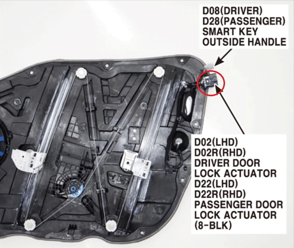

Vedi l'allegato 17354 come mi ha evidenziato dalla mia foto che gli ho mandato

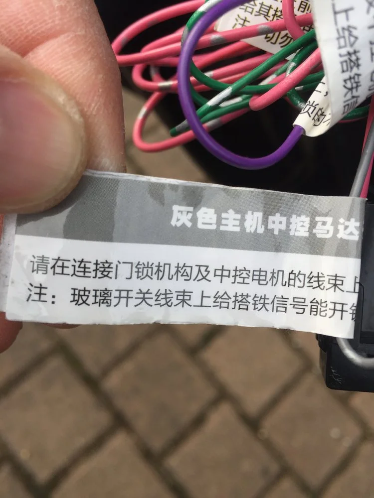

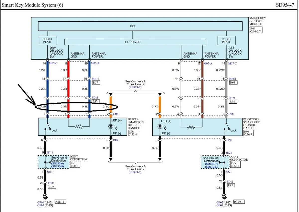

Vedi l'allegato 17357 qui invece mi spiega che (sempre dalla matassa) ci sono arancio blu e rosso intrecciati e altro blu che vanno alla maniglia esterna. Blu al bottone, arancio al led e rosso+blu intrecciati alla antenna, tutti e 4 non mi servono......quindi la foto del cinese è sbagliata ad indicare il filo arancione.

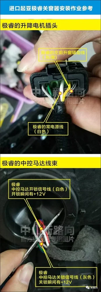

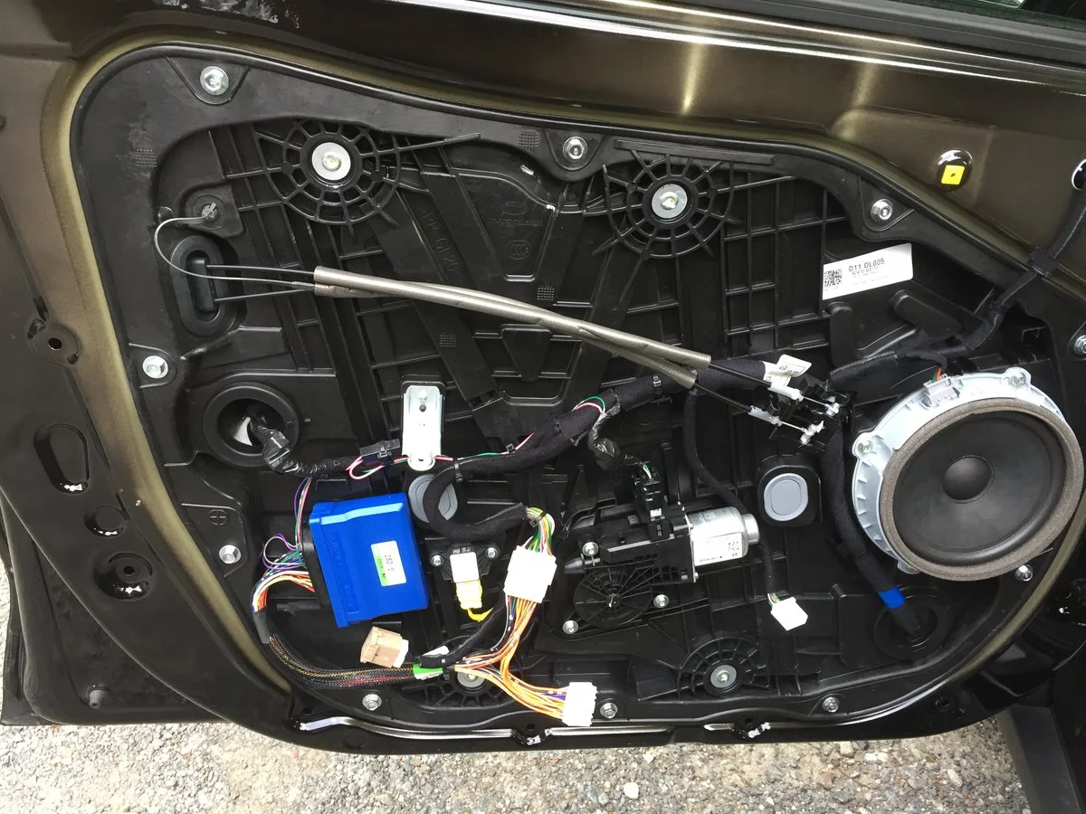

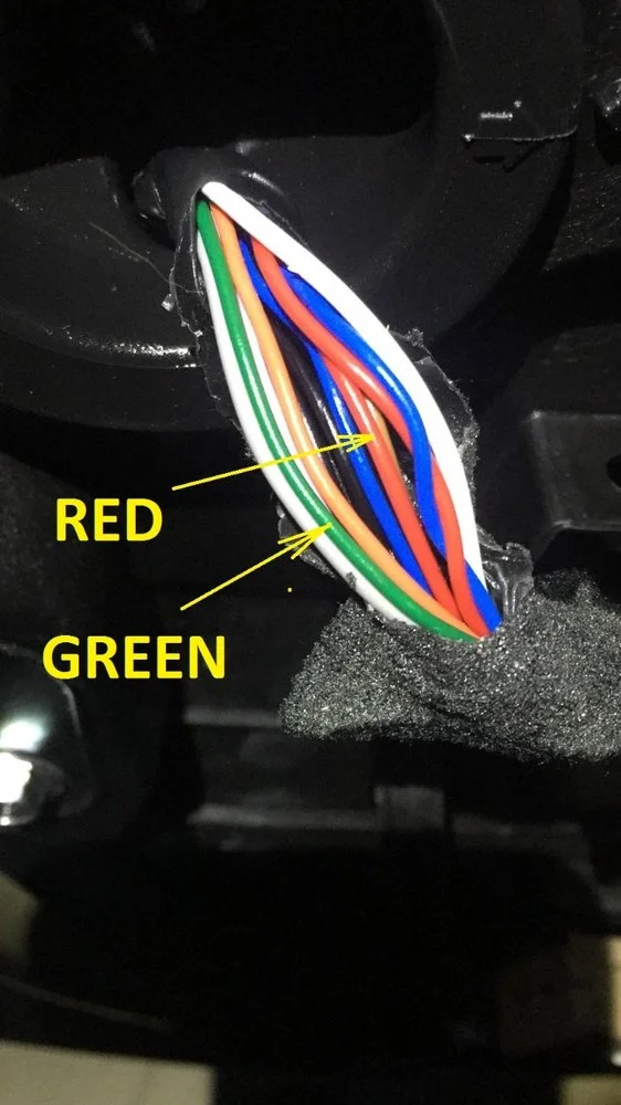

Vedi l'allegato 17355 questa mi è comunque poco chiara, ok mi doveva spiegare da dove arrivava il cablaggio....anche qui non ho idea da dove l'abbia presa......

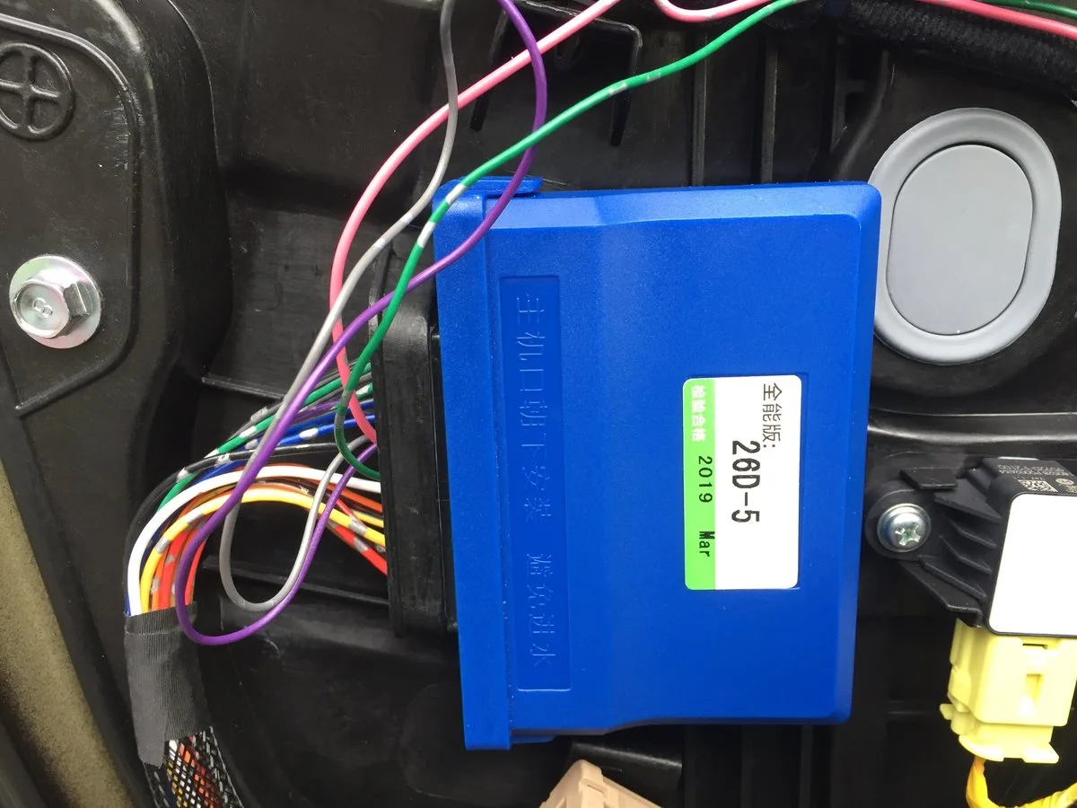

Ecco a voi un po’ di immagini.
3DABC6A5-EF3D-4203-8F29-C37A218A6AB3.webp 7421CB00-9D71-41FF-9CDD-9A116465E16F.webp D3FC3058-560B-4915-BD2B-D665D5F01734.webp 07B8A37B-2909-44AB-AC62-DF3E4CB379E2.webp 68C12EDC-DFC3-4C8D-867A-5C212234DEB5.webp DDEF15CE-E1CB-41A8-9B04-91625995802F.webp FBF6DEF0-A545-46E9-901B-5A457B731DD8.webp 030F017B-1A7B-46E2-8205-356EFFDEFA9C.webp
Per i video mi sto attrezzando. Per ora vi posterò i link di dropbox. Nel we se riesco farò una guida fatta bene e caricherò i video su YouTube (adesso si che volo con Fastweb).

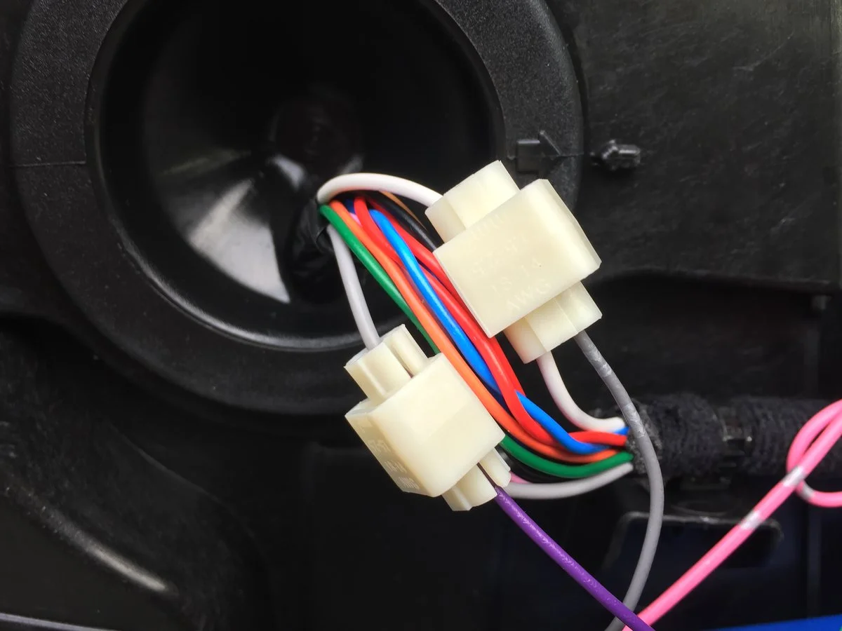

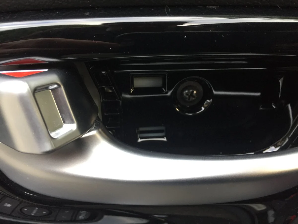

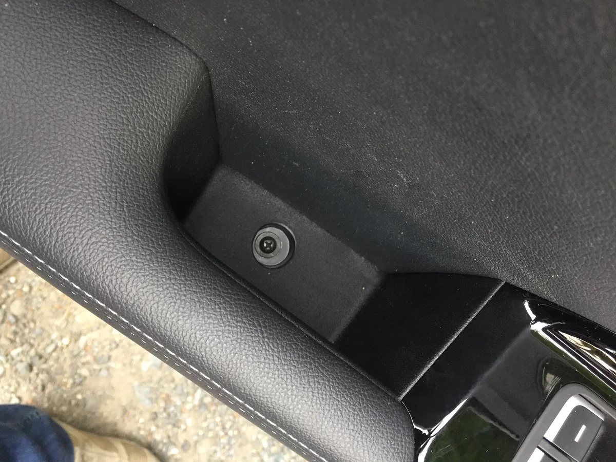

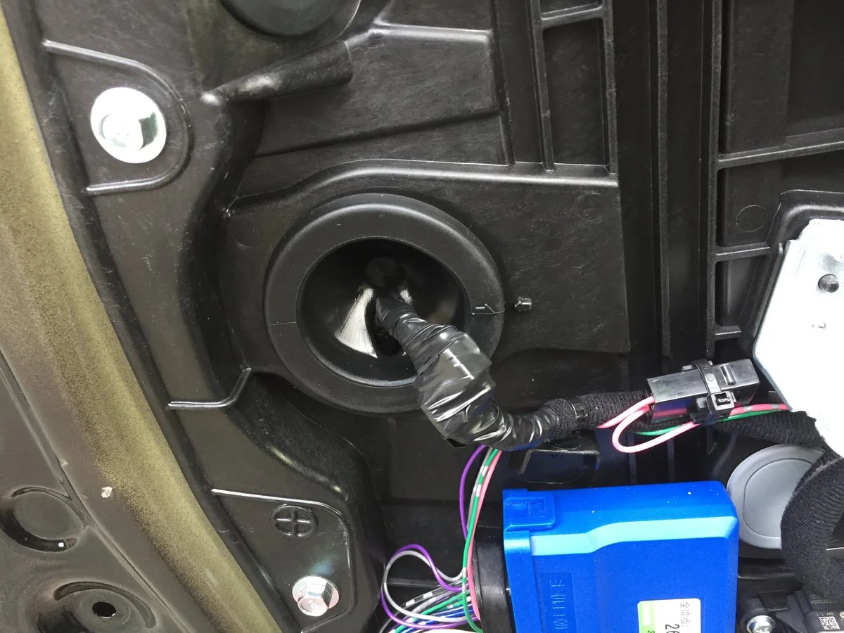

573E4376-0734-4C99-ABBE-46D291676DFE.webp 9E742A20-D1F2-4D53-BA0E-3AACA28BA342.webp Le uniche 2 viti che tengono il pannello porta. Sono “nascoste” dietro pannellini. Quello della maniglia apertura porta è incastrato con dentini. Bisogna usare una leva (in plastica) per aprirlo. Mentre quello del maniglione sotto è solo un pezzetto di gomma appoggiato. Basta la punta di un giravite a taglio sottile.
Tutto il resto del pannello è tenuto insieme dai chiodini. Si comincia dall’alto vicino al triangolo specchio (dopo aver tolto pannello copri specchio) e si procede poi dal lato interno portiera (dove la porta è incernierata al telaio). Si prosegue sotto la porta.
Il pannello si sgancia abbastanza facilmente.
Poi ci sono 2 cablaggi da sganciare (che vanno alla pulsantiera vetri/specchi/chiusura centralizzata) e i 2 cavi di apertura portiera. Questi ultimi hanno uno sgancio rapido comodissimo.

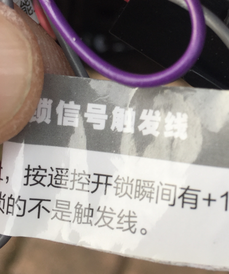

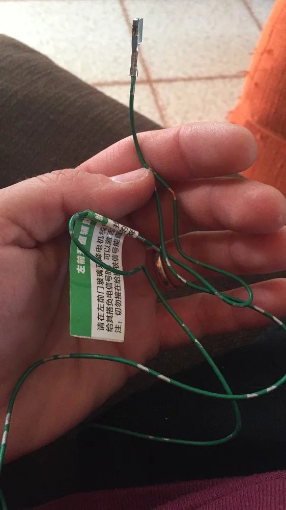

Ah per la cronaca......il tizio russo aveva cannato completamente i cablaggi. Per fortuna prima di cominciare a fare prove sono riuscito a farmi mandare da quel genio cinese di Aliexpress la foto con i cablaggi da usare. Rigorosamente in cinese che grazie a Google Translate sono riuscito ad interpretare.
Ecco la foto.....

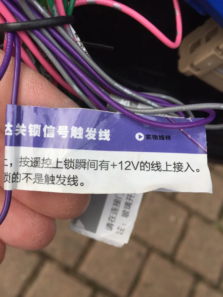

E un paio di foto delle etichette presenti sui cavi dello scatolotto.....
30B2CFEA-09AD-4ADC-B560-6FBE12D60298.webp 8E269DAD-707F-436A-9682-A8D0E6026B6B.webp
Mi sono fatto un file di testo con i cablaggi corretti.
Lo posterò nella guida così se qualcuno volesse mai comprare questo modulo su Aliexpress non diventa scemo come ho fatto io. :confused: O se qualche “vicino” si fida sono ben disposto a fare il lavoro insieme:cool:
