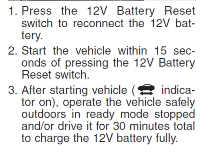

Bella domanda! Hai pienamente ragione però loro dicono così, se la batteria si è scaricata e devi intervenire col tasto reset.la ricarichi con una corrente costante di 60A?

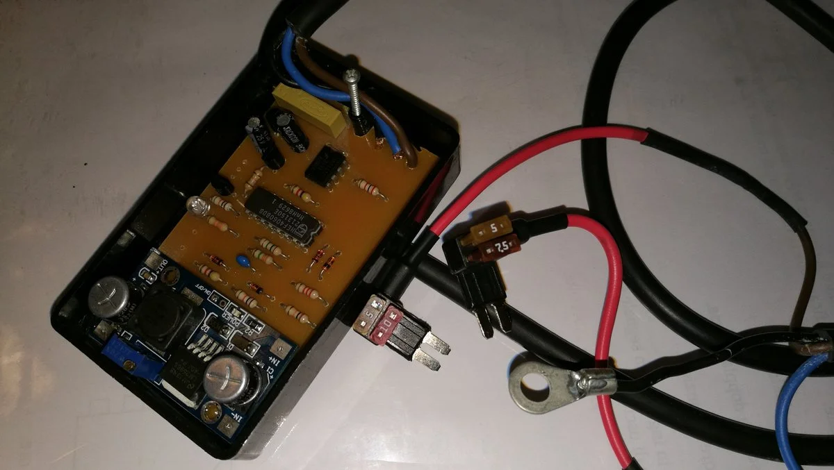

non vale, mi hai copiato... carino il bullone della scatola portafusibili, eh?Sulla massa ho saldato un capicorda ad occhiello da posizionare su un bel bullone vicino alla scatola portafusibili

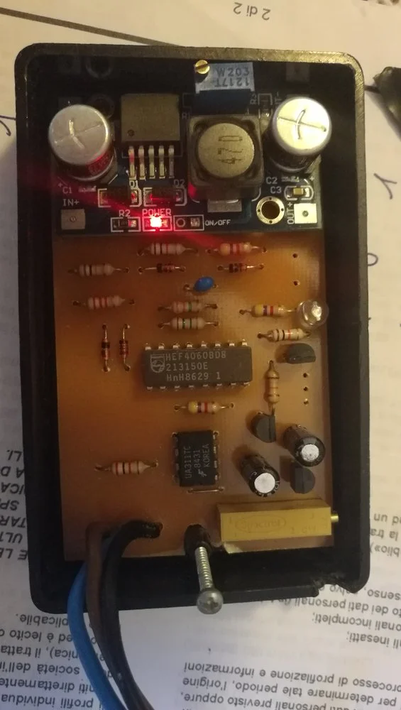

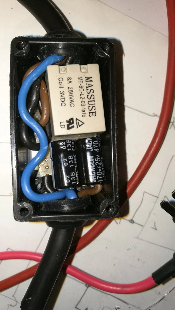

Altro aggiornamento. Grazie a @Pisia52 e @ssquadro sono riuscito alla terza volta a comprare i portafusibili rubacorrente esatti. Si chiamano micro blade II come ho già detto da qualche altra parte, oggi sono arrivati, li ho montati ed è venuto un bel lavoretto: fili saldati, giunzione con guaina termorestringente. Sulla massa ho saldato un capicorda ad occhiello da posizionare su un bel bullone vicino alla scatola portafusibili,pare messo lì apposta. La tensione 12v fissa la prendo dal fusibile luci abitacolo, sempre alimentato (almeno cosi pare) mentre quella sotto chiave dal fusibile condizionatore, quello col fiocco di neve. Manca solo il sensore d'urto e sono a posto.

Beh, se volete vi do tutto il progetto, potrei pure produrli in serie limitata ma costerebbe troppo. Alla fine un alimentatore per dashcam con controllo di tensione minima si trova ad una quindicina di euro ma non va bene per Niro, noi abbiamo il problema della batteria piccola e non al piombo ma al litio quindi tensione di scarica differente. E poi volevo il timer di spegnimento automatico e il sensore d'urto per riaccendere in caso di botta
