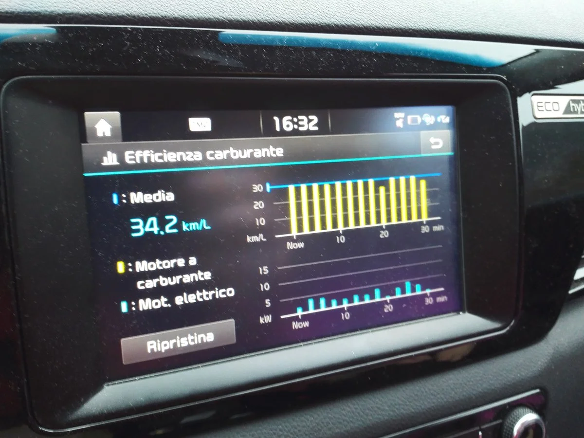

Ok, era tutta in discesa da Tarvisio a Udine ma... 100 km così... wow!

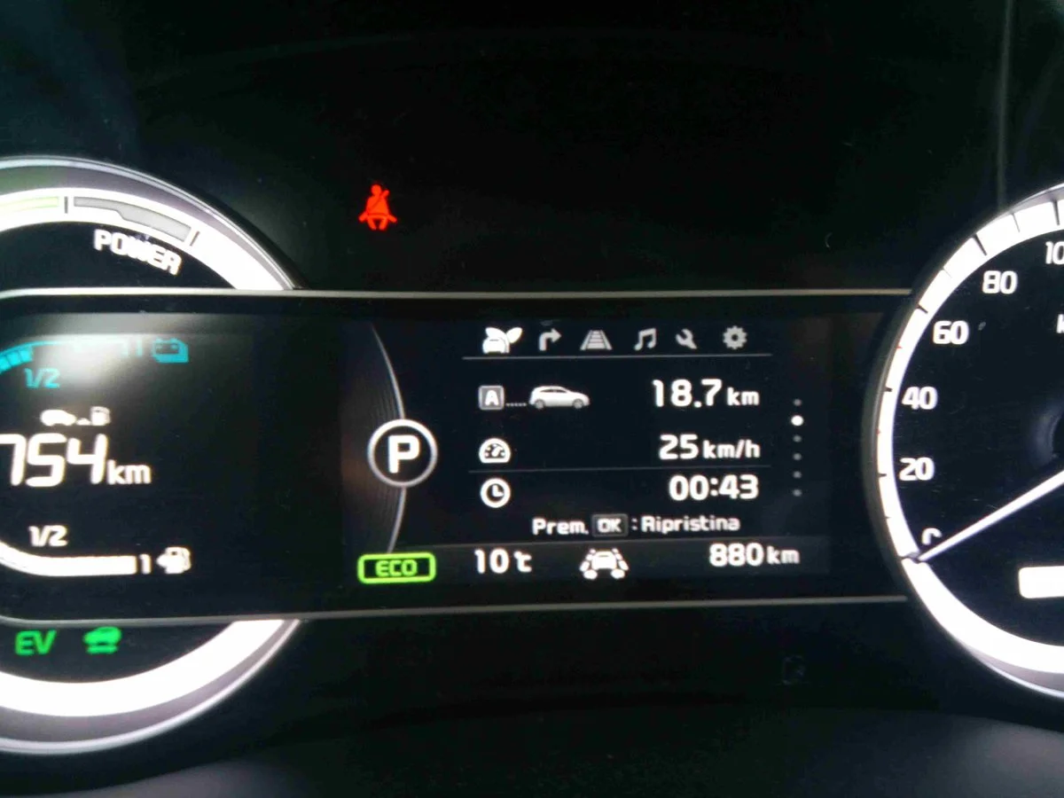

Aggiorno i miei consumi e considerazione con Voi.
Oggi percorsi 18,7 km, temperatura esterna 7°, riscaldamento spento, i km/lt sono sensibilmente migliorati.
CONSIDERAZIONI: ho guidato in modalità Grumpy mode on (almeno credo), ma è una guida che non mi dà nessuna soddisfazione, piede felpato, sempre con “l’ansia” di cercare l’EV, ecc. ecc.
Sono convinto che anche con un’auto a gasolio, pesante ed obsoleta, con quell’andatura sarei arrivato se non a 22 km/lt almeno a 20 km/lt, ma senza patemi di guida in punta di ruote.
Mi chiedo come riesca qualcuno qui sul forum ad ottenere gli stessi miei risultati con una guida senza nessun tipo di attenzioni, almeno ricordo di avere letto così.
Ultima cosa: la batteria non si è mai spostata da una tacca sopra la metà ad una tacca sotto la metà, è normale?
Oggi è entrata in riserva e ho fatto il pieno, quindi pieno precedente 36,51 lt, km percorsi 577, media 15,2 km/lt. Inzomma.
Piano piano imparo
Saluti a tutti e buon mercoledì
Ste

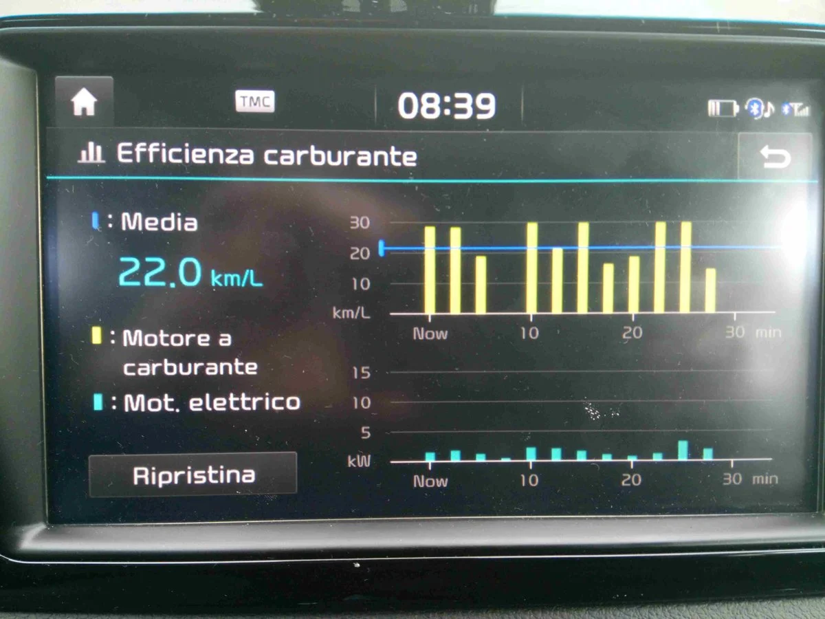

    82,6 KB · Visite: 278
    59,1 KB · Visite: 267
Oggi ragazzi, 3° pieno di benzina!!! Riepilogando: 1° pieno km effettuati 697, litri di benzina rabboccati 43.81 media 15.9 km/l --- 2° pieno km effettuati 695, litri di benzina rabboccati 41.95 media 16.5 km/l --- 3° pieno km effettuati 677, litri di benzina rabboccati 42.71 media 15.8 km/l. tratti prevalenti: superstrada a 110 km/h
