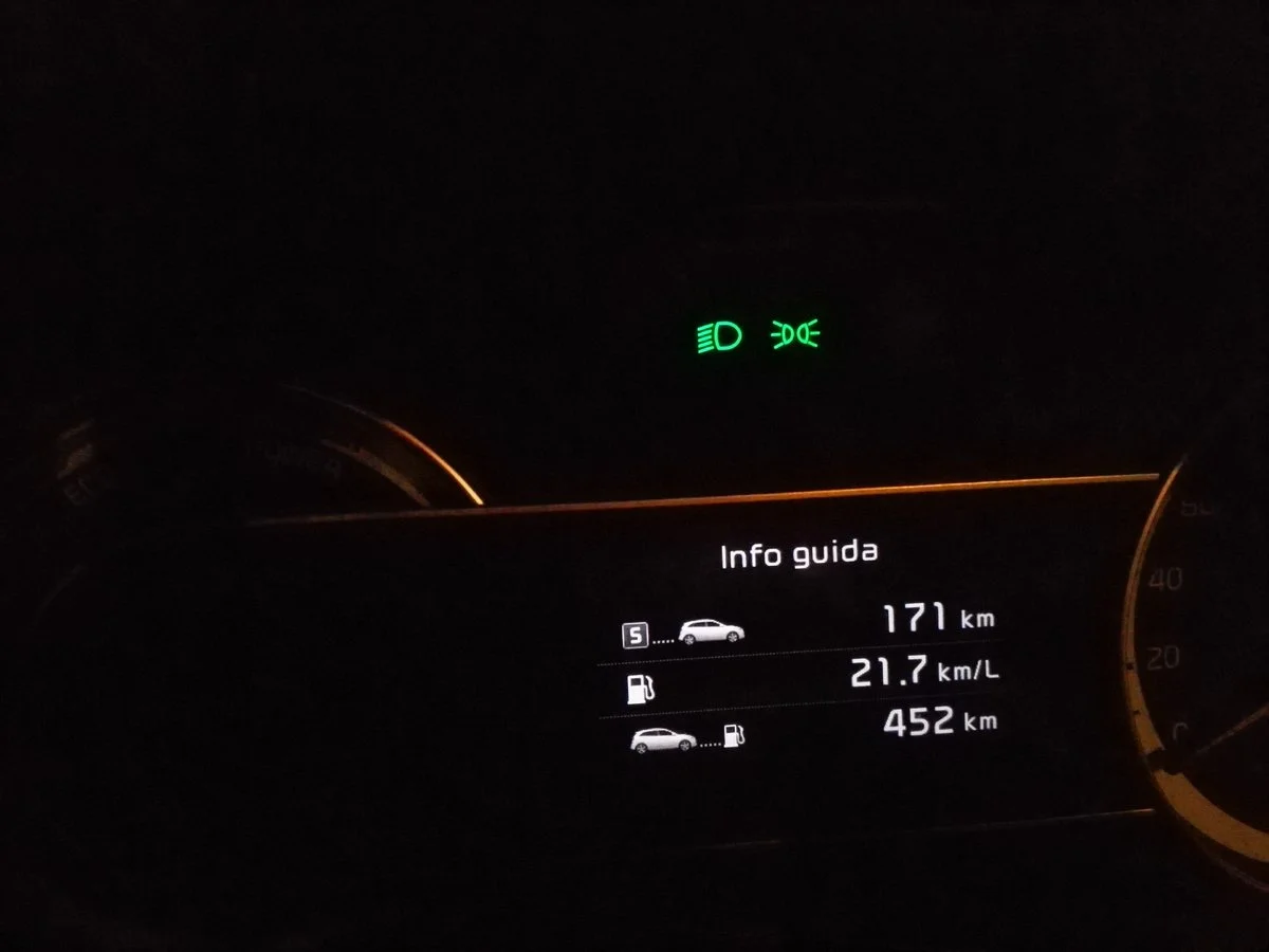

Mah, io non so che dire a chi ha problemi con i consumi...
Questi sono quelli odierni: tragitto prevalentemente extraurbano mediamente trafficato (velocità 80-100), con un 15% di autostrada a 140 km/h.
Pioggerellina, temperatura tra i 6 e i 10 gradi, dislivello pressoché costante, nessuna attenzione particolare quali forzature in EV o altro ma una normale guida senza nervosismi (anche se ammetto che certi comportamenti "risparmiosi" mi accorgo di metterli in atto quasi inconsiamente, ormai - l'anticipo del rallentamento con freno motore rigenerativo, ad esempio).

Quando ho fatto autostrada sono stato pure io sui tuoi consumi, su extraurbano è il suo terreno... Nei tragitti corti e basse temperature ovviamente paga un po' ma pienamente soddisfatto
