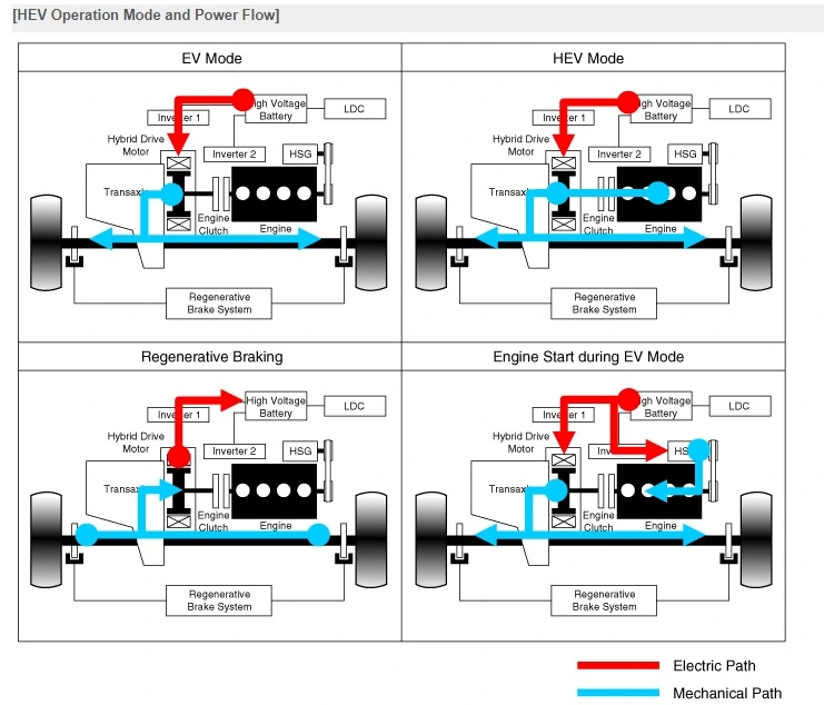

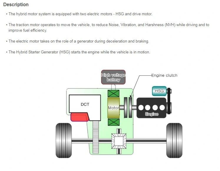

Mi ripeto: la maggior ricarica viene effettuata dal motore elettrico in decelerazione e frenata.
L'Hybrid Starter Generator può però ricaricare le batterie in caso di necessità. Per prevenire un decadimento delle prestazioni delle batterie che si verifica quando la carica è bassa, il termico viene avviato specificamente dalla Hybrid Power Control Unit. Per limitare i consumi in questo caso il termico può anche non essere accoppiato alla trazione.

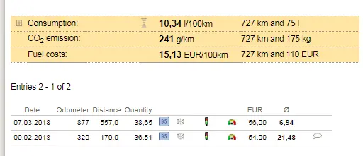

I tuoi dati di spritmonitor sembrano quelli di un RAM a ruote gemellate :), come già detto il primo rifornimento andrebbe segnato come tale, non credo che la tua Niro abbia effettivamente fatto meno di 5 km/lt :eek:. Come dice @Grumpy, se un possessore di CHR, attrraverso le crepe del suo parabrezza, li dovesse vedere, ci massacrerebbero e Niro sarebbe subito additata come l'ibrida più assetata del mercato :D
Vedi l'allegato 11338
aggiornato
mi pare che i link postati da @Frengo85 avvalorino la mia tesi...non ci sono flussi di energia dal motore alla batteria.
è la batteria che aiuta il termico...e se questo è lo scopo dell'avere l'ibrido...non ha senso sia il termico a dover ricaricare la batteria se non in casi limite proprio per salvaguardarla (e anche qui non credo sia così...quando basta staccare la batteria appena scende sotto una data carica per riattaccarla appena l'energia recuperata sale sopra tale limite)...altrimenti invece di attaccare alla spina la phev...basterebbe tenere il motore acceso a casa per ricaricare la batteria...cosa che non ho mai sentito affermare.

C'è ancora qualche problema, nel secondo rifornimento non c'è il delta di distanza dal primo e quindi ti mette i consumi come inesistenti, ora la tua Niro va ad aria :)
magari !
allora: odometro indico i km totali,
trip odometro lo calcola lui ?
al primo pieno in odometro indico i km tot di partenza (320) al secondo pieno 877, la differenza dovrebbe calcolarla lui ?
Mi sa che non calcola la differenza, io per praticità uso solo il trip, lo azzero ad ogni pieno sulla Niro e su spritmonitor inserisco solo quel valore.

@steghi credo che per buona parte stiamo dicendo la stessa cosa ma non condividiamo un punto fondamentale.
Niro è un'auto con motore termico aiutata dal motore elettrico o viceversa?
La teoria delle documentazione tecnica che punta alla seconda ipotesi non fà una piega ed è il modo di guida che cerco di utilizzare e migliorare anche io... poi però c'è la realtà e io la guido nella realtà!
Per guidare Niro in quell'ottica occorre sfruttare al massimo il motore elettrico ovvero sfruttarlo al massimo nel suoi range di efficienza, ovvero con basse richieste di coppia, le classiche velocità urbane, lente accelerazione, il veleggiamento, ecc... Se si richiede maggiore potenza o le batterie sono scariche il termico entra e si stacca quando è possibile andare in solo EV.
Fino a qua diciamo la stessa cosa. La cosa che non regge nella realtà è l'idea di poter caricare le batterie senza l'uso del termico, per me và contro ogni legge della fisica e di qualsiasi dato abbia letto o visto da Niro!
Io ieri in un tratto pianeggiante guidando cercando di sfruttare al meglio la frenata rigenerativa e sfruttando al massimo le batterie, con molto traffico quindi non tutto a velocità costante ho avuto questo risultato se sommo la quantità di Kw in ingresso di ogni rilevamento effettuato:
_Kw ottenuti da decelerazioni e frenate: 943
_Kw ottenuti da motore termico: 4982
Ora ditemi voi come sia nella pratica possibile fare a meno di quei Kw che mi ha dato il termico, ovvero 5 volte tanto quello ottenuto da frenate e decelerazioni!:p:D
Faccio fatica a credere che qualsiasi altra Niro che non scenda da una montagna possa dire qualcosa di diverso... ma ben venga se sarò smentito!
cordialità
o_Oo_Oo_Oo_O Nel link non ci sono ma il link è di una banalità disarmante e parla solo di andatura in EV e HEV! Come si fà a dire che non ci sono flussi di energia dal motore termico alle batterie? Cosa vediamo allora tutti nel cluster e a monitor? Il manuale è di un'altra auto? Torque mente? Siamo tutti ubriachi? :drink: ;)
