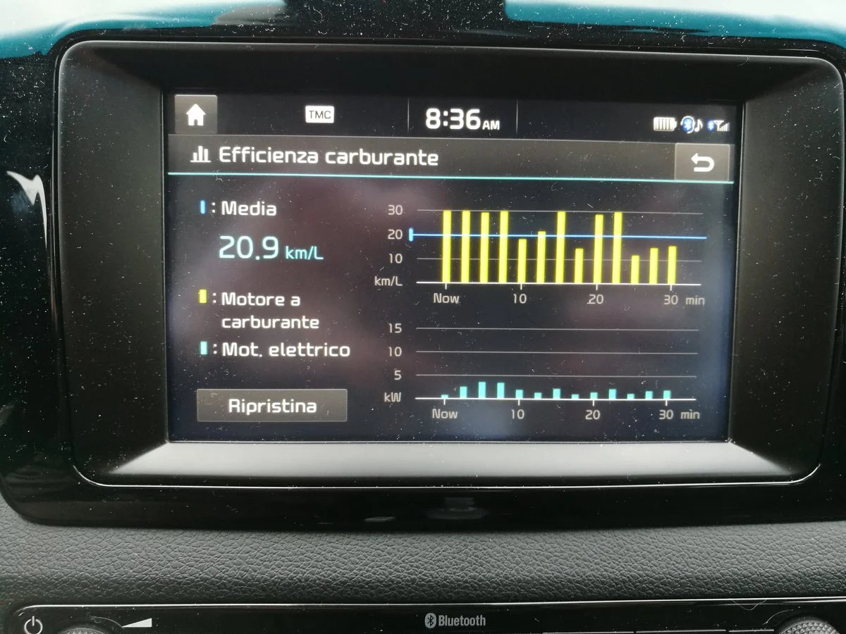

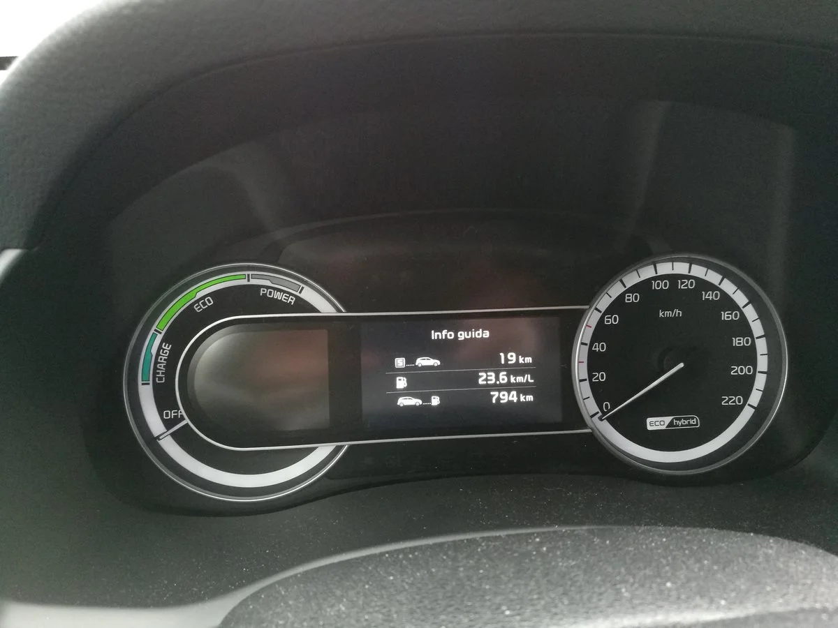

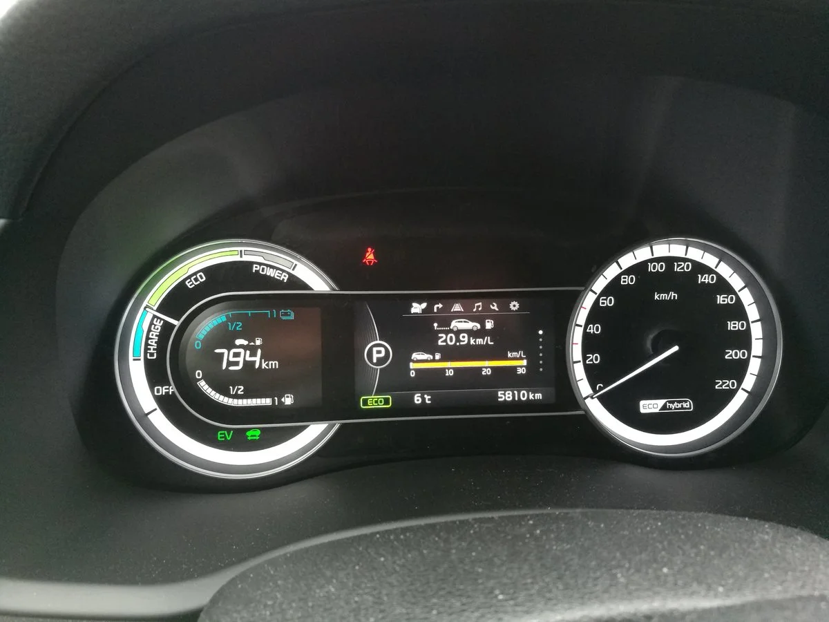

Io sto provando quanto detto adesso da @Grumpy . In partenza al semaforo o coda non accelero subito ma dopo qualche secondo che la macchina si avvia con l'elettrico, poi accelero prima piano e poi affondo (si fa per dire...) fino a raggiungere velocità permessa da strada e traffico, poi rilascio per farla entrare in EV.
Giorno per giorno e con le temperature più alte sto riuscendo. Oggi ho fatto queste medie. Il 20,9 è la media da quando ho l'auto (novembre '17). Come già detto ... posso ancora migliorare.

All'inizio le info che dà l'auto servono per capire come agire sui pedali in base al contesto e alla carica... dopodiché verrà tutto naturale e non servirà più guardare i flussi o altro... serve un pò di pratica. I flussi controllali per sapere quando e se sei in ibrido del resto ti basta l'indicatore EV nel cruscotto.
Se premi deciso e vai a prendere 1/2 Di ECO l'auto cercherà l'ibrido. Se invece ti fermi a1/4 andrà in termico... in base al contesto può convenire l'uno o l'altro.
Occhio che fra i 20 o 30km/h... le cose cambiano. Se devi forzare questa andatura non farlo, vai diretto a 50km/h con una delle due modalità sopra, prova le in base a quanta carica hai. Ricordati di ottimizzare l'uso di EV. Se stai per arrivare ad un semaforo non forzarla, la userai alla ripartenza in ibrido o Ev... non devi sempre cercare l'EV a prescindere, cercalo e procuratelo in base al tragitto!

Quello che riporta il cluster quando si spegne l'auto è il dato riferito solo a quello specifico tragitto.
