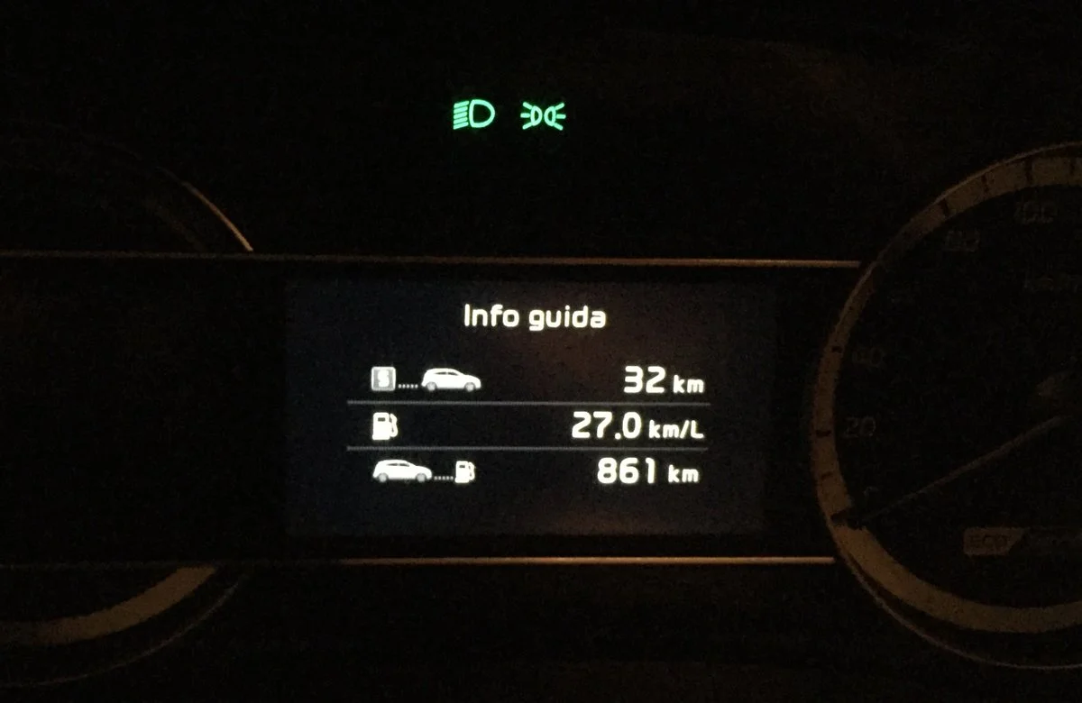

Buongiorno a tutti, non so se vi ricordate ma io dopo 15 gg sono rimasto senza auto perché ad un certo punto si bloccava dando errore sistema ibrido non funzionante. In primis pareva la batteria ausiliaria, quella aglio ioni di litio montata sulle Niro my 2018, per cui era stata ordinata nuova senza xó data certa di arrivo. Oggi scrivo al concessionario ke mi risponde:”Buongiorno, allora abbiamo trovato il problema e non è la batteria (le previsioni di consegna sarebbero state per ottobre). Il problema è sulla centralina che comanda la ricarica della batteria ora l'abbiamo sostituita e stiamo provando la vettura prima di consegnartela.” Grazie x l’attenzione. Buona giornata
