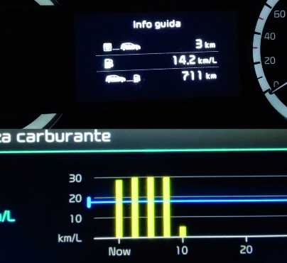

Indicazioni simili è capitato anche a me di vederle, apparentemente consumi irrisori evidenziate dalle colonne gialle, ma indicazione numerica assai distante..... non saprei che dirtiBuongiorno ragazzi, sto mettendo un po' in dubbio i calcoli del CDB (non ho trovato post specifici sull'argomento). Con l'abbassarsi delle temperature si sono alzati i consumi, ma facendo dei calcoli con i pieni fatti da quando ho l'auto e km percorsi mi risulta una media di 22 Km/l (sovrastimando addirittura i litri usati) rispetto ai 18 che mi segna ultimamente (probabilmente a un certo punto per il calcolo media tiene i dati più nuovi). Vi allego invece la foto del display relativo a una breve tratta fatta l'altro giorno e secondo me qualcosa non torna. Mi sapete dire qualcosa in merito?
Vedi l'allegato 15464
Sulle barre gialle invece non saprei essere specifico (immagino che il viaggio breve sia durato parecchi minuti) e di conseguenza a parte all’inizio poi il termico sia stato parecchio spento.
