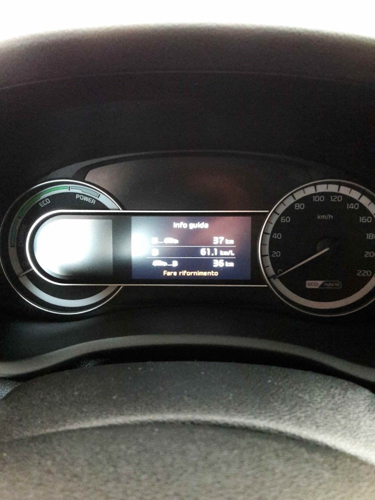

Oggi tragitto Brescia Caregno da 100 mt s.l.m. fino a 1000 mt s.l.m. media dei 20 km/l su 38 km, poi il ritorno un fantastico 61 km/l mai visto prima :driving:
    109,8 KB · Visite: 244
gagliardissimo 60 km al litro, in discesa praticamente ha ricaricato al massimo le batterie
