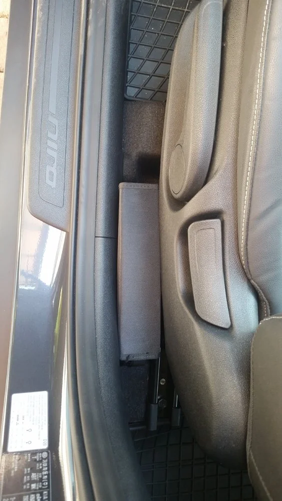

Io ho controllato i morsetti batteria tutto ok...ma per precauzione ho preso il booster Atom. ..e ho trovato la sede perfetta per la Niro
