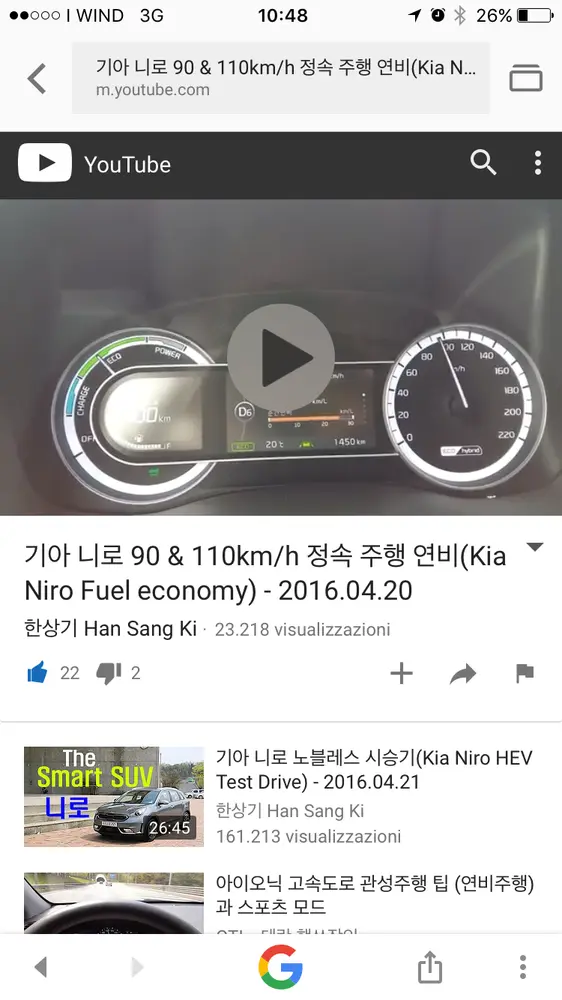

Buon giorno, vorrei riproporre una domanda fatta già da chamby,
Ho visto un video credo fatto in Corea, dove la niro in D (drive) segnava affianco anche la marcia, sulle vostre niro esiste questa opzione o la fanno solo in Corea?
Credo sarebbe fantastico si potesse avere la stessa cosa sulle nostre...:driving:
@Ermes18 non ci ho fatto caso perche a Roma se ti metti a guardare il display rischi di ammazzarti voglio comunque controllare,sentiamo se gli altri amici sanno dire qualcosa in piu.
Qui si vede un video dove si vede, ritengo io personalmente che sarebbe comodo il discorso..

Sì è carino soprattutto credo quando ci si approccia per la prima volta ad un cambio automatico o semi automatico (come me)... in realtà in particolare su un ibrido l'indicatore importante non è la marcia ma l'indicatore di potenza!
In ogni modo anche io all'inizio mi sono operato per sapere i cambi marcia soprattutto per un discorso consumi (ricollegandomi al punto sopra la richiesta di potenza è minima sopra al cambio marcia ovvero a bassi giri, discorso generale). Il cambio marce in D per info viene fatto per quanto mi risulta a 15-30-50-65-75 km/h circa.
