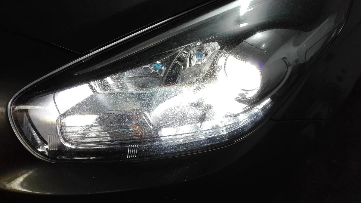

Vorrei fossero il più simile possibile ai led di posizione...non è che mi fai un due foto stasera dei tuoi 5300k??? :oops::oops::oops:
Si certo nessun problema,ovvio che le foto non rendono esattamente quanto nel reale ma ti garantisco che sono identiche ai led.
Si è uguale al led di posizione. Ultima domanda e poi ti lascio vivere. Si riesce a smontare il faro da soli e fare il lavoro senza essere ingegnere aerospaziale?

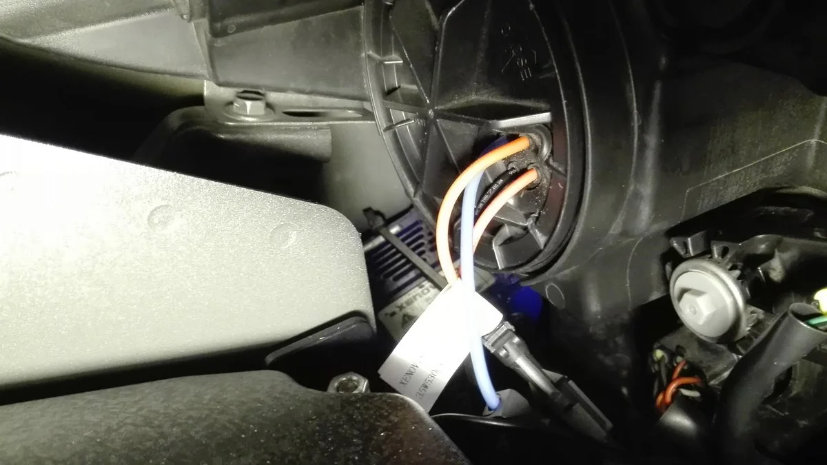

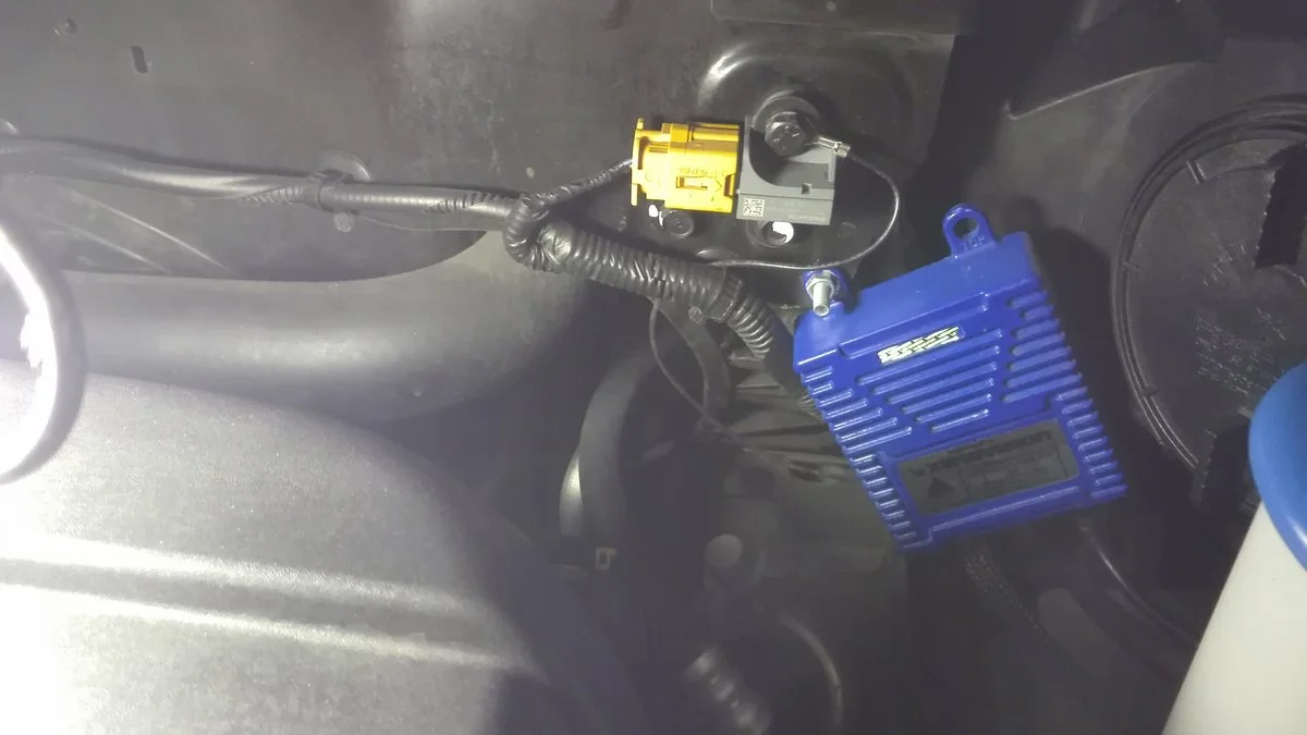

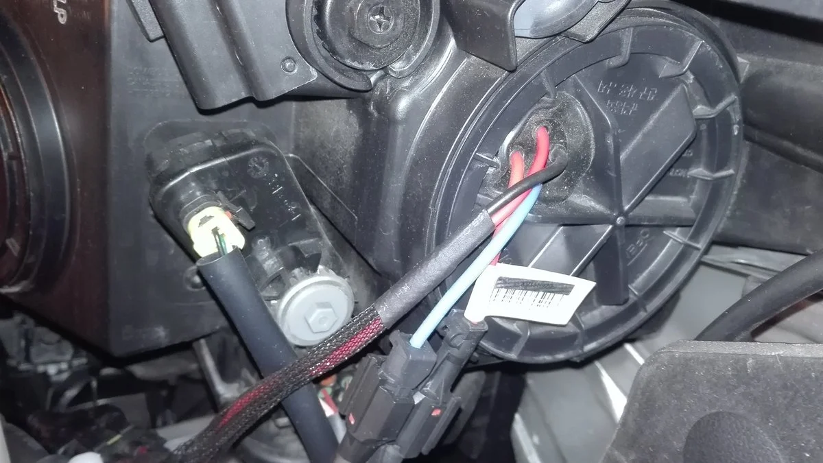

Non devi smontare il faro,fortunatamente si accede alle lampade molto semplicemente,domani posto le foto dell'evento centraline montate così ti fai un'idea.
Posto le foto del kit montato,io ho fatto così ma sicuramente si può fare anche diversamente e meglio.IMG_20170126_072208.jpg IMG_20170126_072222.jpg IMG_20170126_072252.jpg
