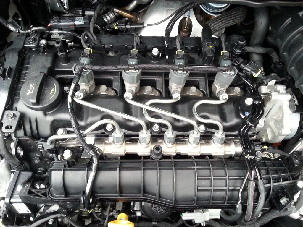

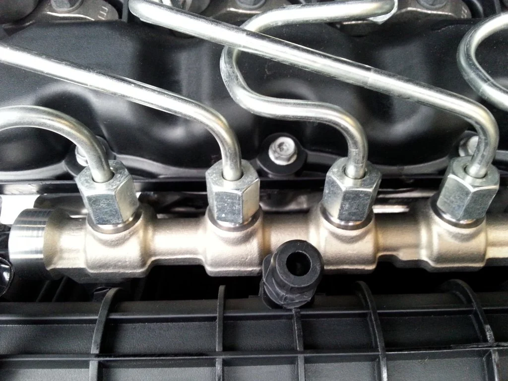

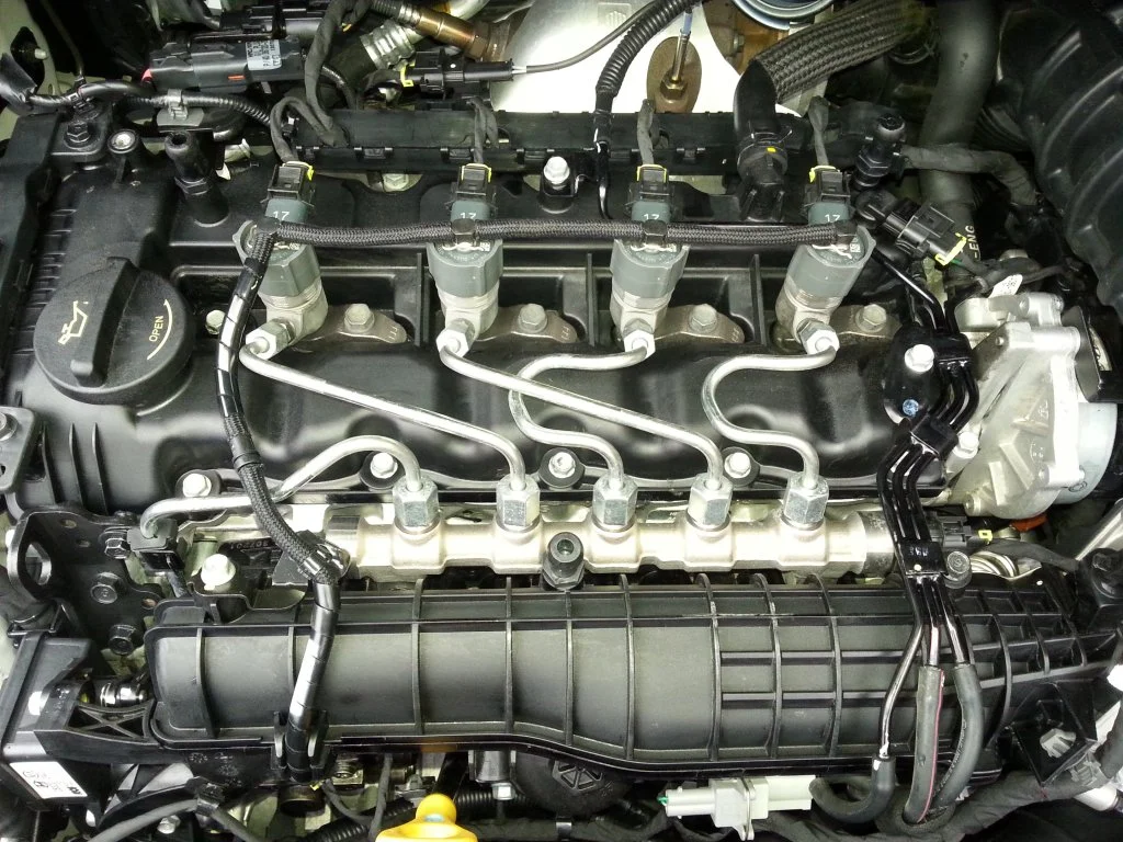

PS. Tralasciate gli eventuali errori di grammatica sono a lavoro e cercavo di rispondere velocemente.Posto le foto del motore ptovate a confrontarle con il vostro se ci sono state eventuali modifiche.....una foto è più dettagliata per farvi vedere la lucentezza dei pezzi e vi assicuro che prima nn era così neanche dopo aver lavato il motore.

Ti hanno sostituito anche la vaschetta del liquido ?
